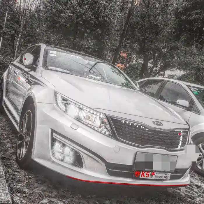

加了LED四眼雾灯,国产的,接的ACC,用了三年多了效果还是不错的。![]()
真的挺亮。![]()
更换了高配中网。
来个对比。![]()
