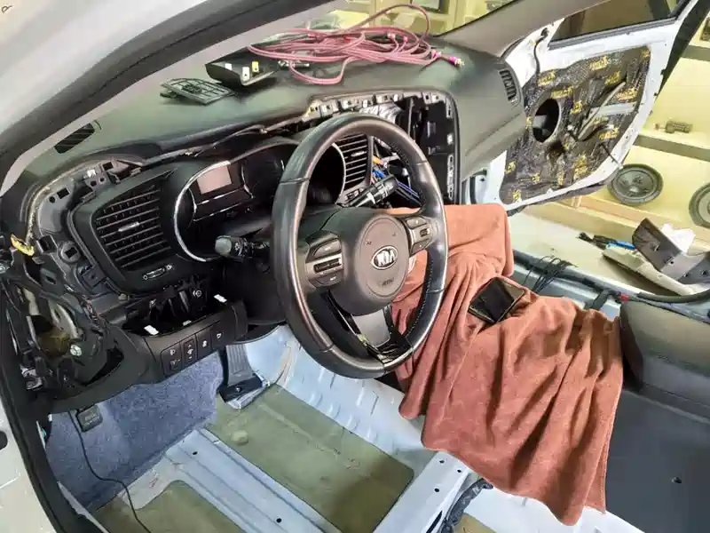

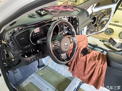

车子拆的干干净净,有点心疼啊。。。

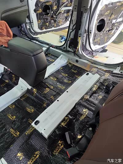

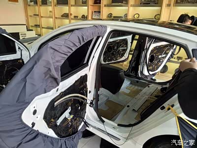

四门双层隔音,两层止震板,另外把原车的隔音棉也换了大白鲨的隔音棉

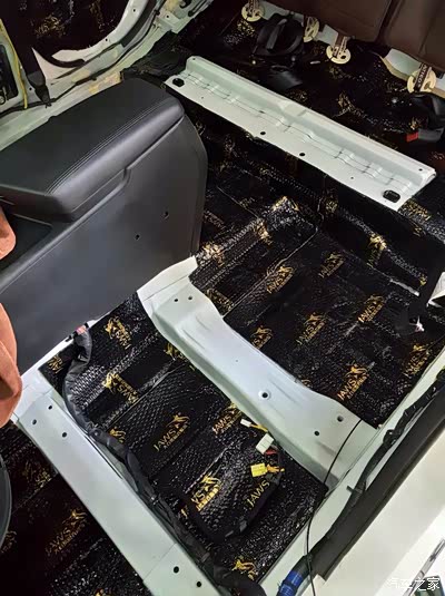

地板光溜溜的。。。。。

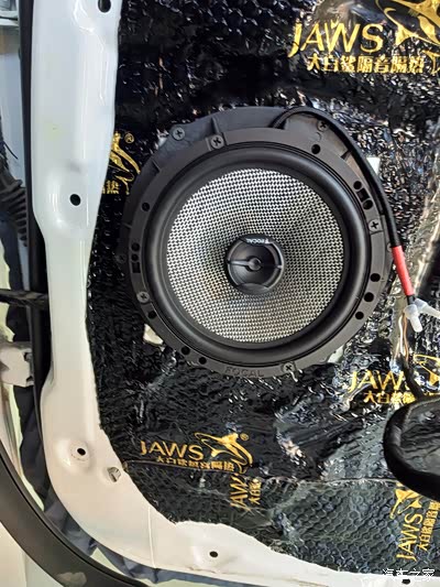

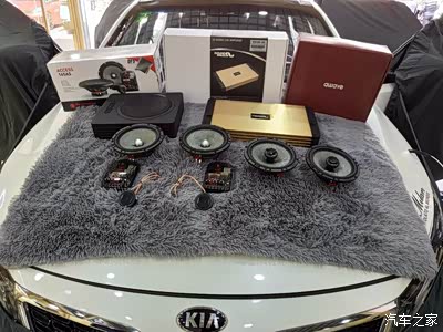

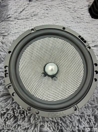

喇叭全家福,劲浪165AS,劲浪165AC,圣美歌VS160.4,爱威V3

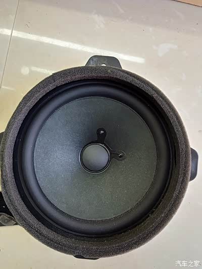

更换下来的原车喇叭,看着就没啥质感
劲浪165AS,亚麻材质的,,,,看着还不错~

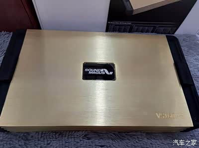

功放特写

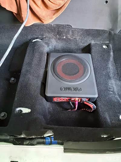

低音安放在主驾位子下,,,,本来想装副驾的,可惜线排好了。。。以后开车屁股要震了。。。。
装上车了的喇叭~

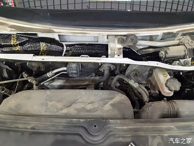

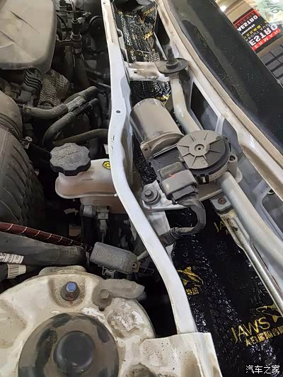

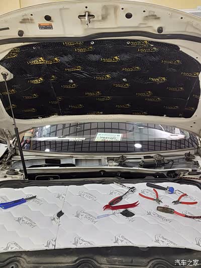

发动机仓隔音

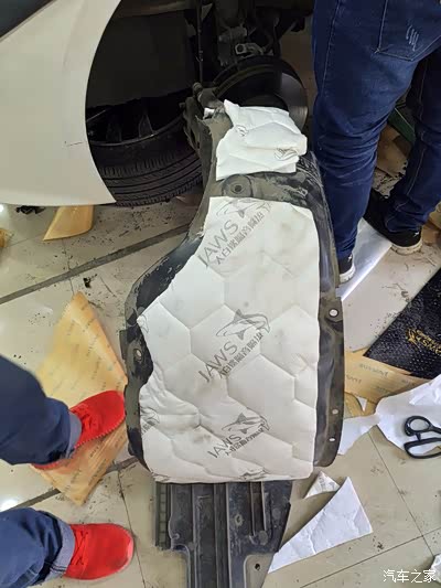

叶子板隔音
水槽隔音
水槽隔音

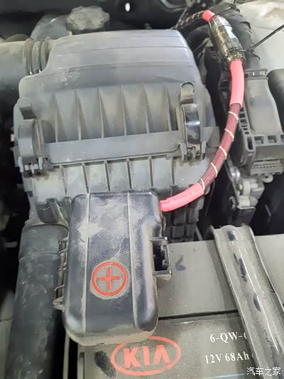

这个是全套音响的电源线,,,很粗的一根,,,,

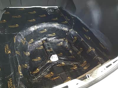

后备箱隔音,黑色的是大白鲨止震板,大白鲨为什么是黑色的?。。。。

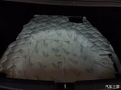

止震板上面在铺一层隔音棉

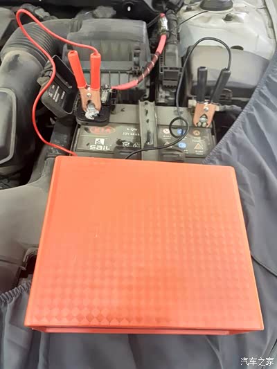

改装完后悲剧的发现电瓶受不了,,,这个是在改装店里充电,开回家后彻底趴窝,,,等待明天上门更换电瓶。。。。诶
