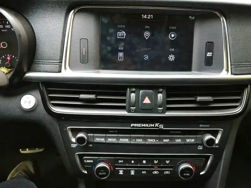

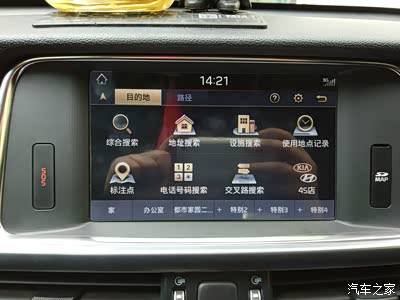

正文开始, 原厂导航、不是加装的导航,地图不是凯立德高德之类的。请看下面我的地图卡截图。如果你也是这样的地图卡,可以按照我的方法升级。
1:打电话给你买车的4s店,说你要升级导航,切记说明: 原厂 原厂 原厂 原车 原车 原车,不是后加的,

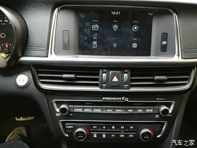

2: 启动车子后,看我第一个图片,左边有sos,右边有SD map字样的,屏幕里是6好图标的。

点击第一排中间的导航 进入下图,显示导航界面。
点击屏幕左下角 菜单 标签,进入下图。

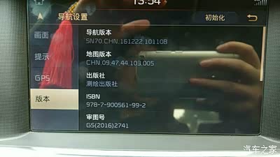

点击右上角 3个图标 中间的那个按钮。进入设置界面

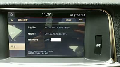

这个图片就是没有升级之前的地图版本及信息

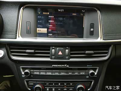

这个是升级之后的地图版本信息

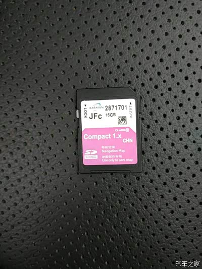

这个是从 SD map卡槽里 取出来的 CF 地图卡
2016年11月版的 新地图

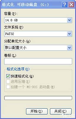

备份好老地图卡的文件后, 格式化 CF卡, 格式文件系统 FAT32格式,分配单元选默认,并且在快速格式化标签前面 打勾

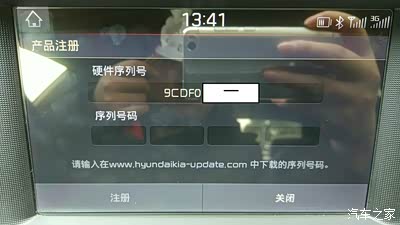

把 地图卡 装到 SD map 卡槽后,打开汽车电源,点击 导航后,跳出来这个界面,暂时进不去导航界面,因为正版地图需要注册。
这时候,把这个页面的图片,通过微信发送给 4s 客服,他会把你的硬件序列号发给地图厂家

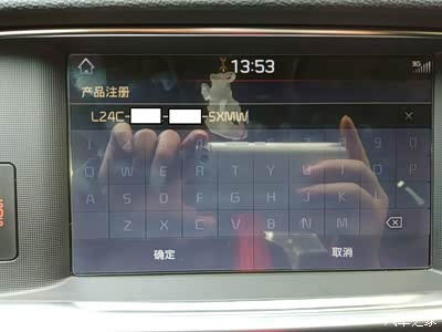

地图厂家 通过你提供的硬件序列号 算出 产品注册码, 你点击上图序列号码下面的空框内,输入注册序列号。4个框内 输入完毕点击 确定

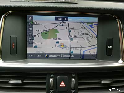

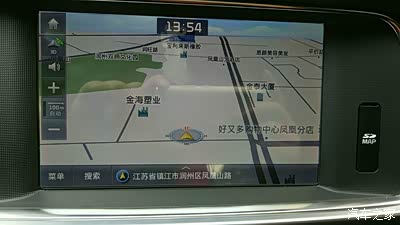

终于 进入新地图了

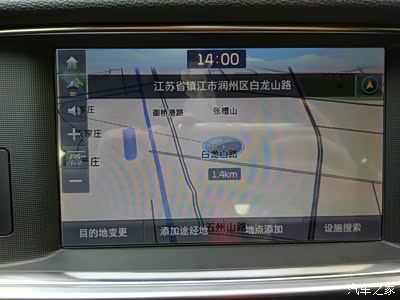

原来不通的路,新地图也通了。完美
查看到已经是新版本了

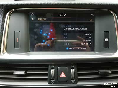

再看看GPS里的卫星,不错,杠杠滴

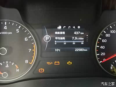

最后上一个油耗图,22000公里,不清总表。表显 7.9L/百公里,实际油耗8.4L/百公里。

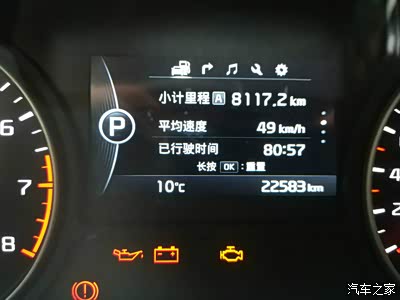

这个是最近8100公里的 小计里程,平均速度49km/H

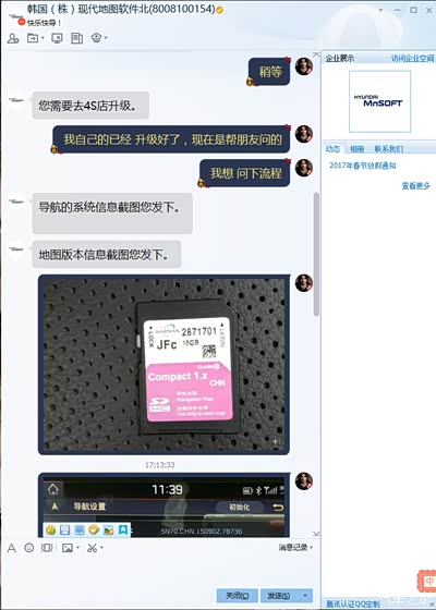

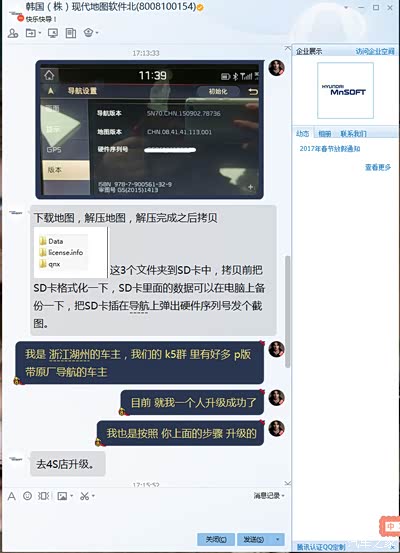

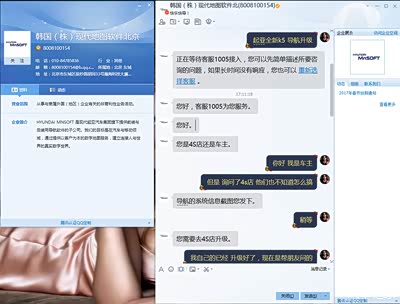

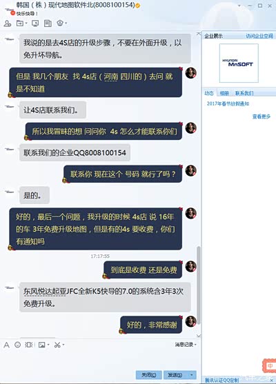

针对好多同学去了4s店以后,4s店说不知道,不清楚的问题,我特地 询问了,韩国(株)现代地图公司 qq 公众号(企业QQ) 下面附上对话截图。
重要的事情说3遍,你可以联系 地图公司企业qq,但是最终的激活码 还是不会给你的,他们一定要经4s的手的,4s推脱不知道的、或者确实不知道的,让他们看我下面对话截图
我找了半天 终于找到,这个企业 扣扣号,以下是所有对话
记住 是3年 3次 免费
