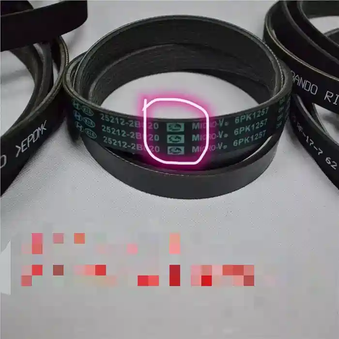

再马云那买了发电机皮带,我这个是2.0nu发动机。再找皮带和时候我发现一个问题,同款发动机有两根字体颜色不一样的皮带,一根是白色字体的,一根是绿色字体的。买家告诉我两根是一样的都是进口的只是版本不一样,个人表示有点怀疑,因为绿色的那根我在大众车的正时皮带上也看到过那个标志,而且知道这跟是副厂货。
个人觉得如果是正厂进口原装件的话不会韩系和德系用同一个牌子的皮带,难道这皮带品牌实力很强大,两家通吃?但是大众那个皮带很明确的知道是副厂货。那这个牌子的这跟皮带就不好说了。在这就不下定论,新车主可以看一下自己皮带是什么颜色的。

bando是它的品牌名字查了一下是日本的。6PK是皮带的型号,后面2201是它的长度
壳子上的零件号跟皮带上的零件号对不上,以皮带上的零件号为准。
