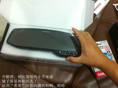

由于我的强迫症,我不喜欢那种用吸盘或胶水固定在前挡玻璃上的(其实这种记录仪真心好用,拆卸也方便,还便宜)。老早认识了PAPAGO品牌,但那时PAPAGO压根没生产后视镜记录仪这款产品。于是在半等待半张望中,GO SAFE260发布了,就在准备下手的时候,发现看来看去总觉得外观不对味,对于强迫症患者来讲那凸出的一块操作面板简直就是对审美观的严峻挑战(图片就不发了有兴趣的同学可以外网搜),于是继续半等待半张望,终于GO SAFE 730来了,第一眼觉得比260好看,虽然产品还没上市,但还是通过代理商渠道预定了2台。

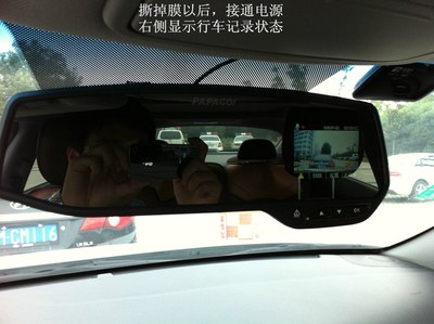

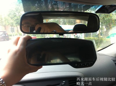

①屏幕集成在后视镜内,后视镜又夹在原车后视镜上,因此整体感较强;
②带自动防炫目功能免得后续升级后视镜的烦恼;
③镜面大、角度大,观察盲区减少。

②后视镜不是软绑或硬绑,而是利用弹力夹住,由于需要很大夹力,安装容易、拆卸难,而且有损伤原车后视镜塑料的风险,而要取卡导图之类的还必须拆卸;

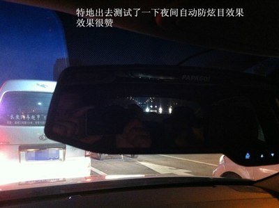

⑤防炫目夜间效果很好,但在傍晚或阴天视线不明朗;

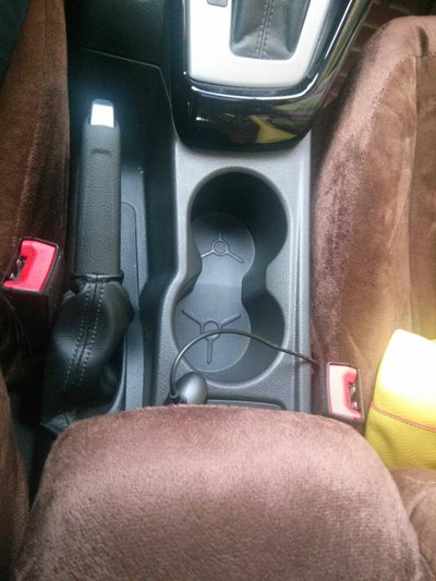

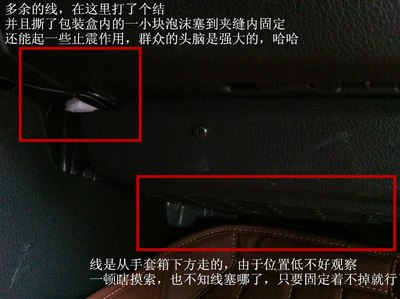

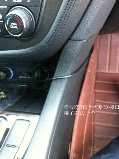

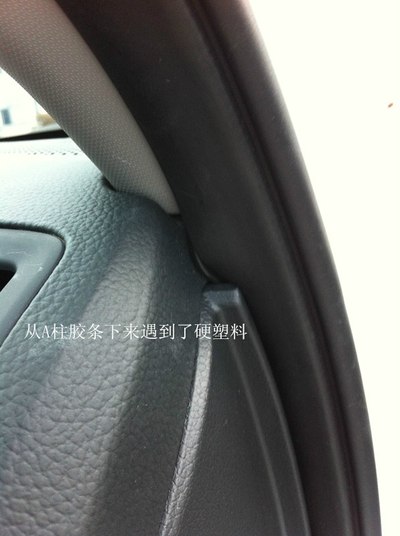

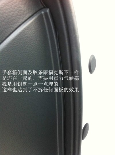

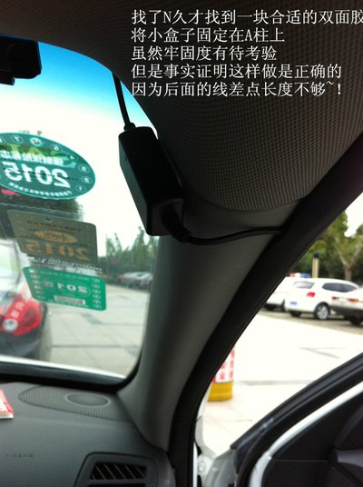

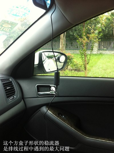

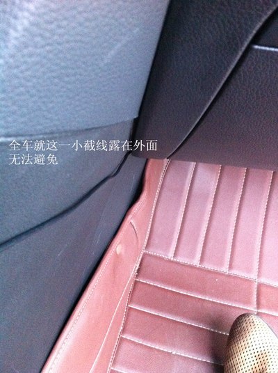

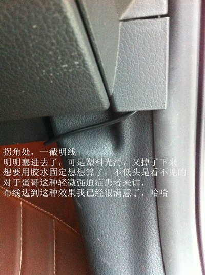

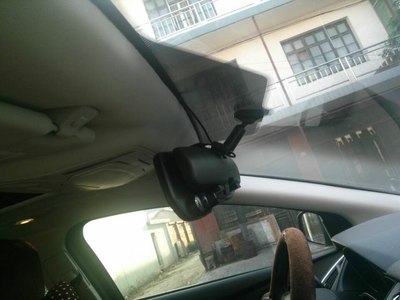

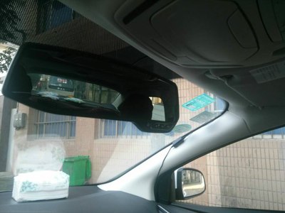

再来看看福克斯的布线,也是我操作的,福克斯的点烟器在手刹附近,由于距离远,需要打结的地方少,加上可以从地毯下面走,布线更加隐蔽。安装过程中没带手机,遗憾没能拍全程,只能让朋友拍一下装好的效果图:

1、由于后视镜记录仪本身的限制,装上以后取卡比较困难,有想看实际拍摄效果(包括日间和夜间)我改日再作补充。
2、友情提示:很多朋友没有注意到,有的车型熄火后点烟器是断电的(如K5),有的车型熄火后点烟器是照样供电的(如福特大部分车型),您若购买安装,最好提前了解下自己车的特性。
3、为毛不从保险盒、阅读灯、USB接线?
答:都想过,也做过攻略,放弃的原因是:①动手能力有限;②原车点烟器设置很人性化,汽车点火记录仪自动开启,熄火5秒内自动关闭,跟保险盒接线效果一样;③以后车卖了,插头拔了我就能把机器收走了,不必再动手一次。
