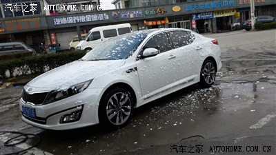

先来两张小五的洗澡照片吧~!白白的,对了,我是江苏昆山陆家的哦!看到了闪闪我,昆山唯一一辆沪C牌照的~!
白白的多好啊~!
