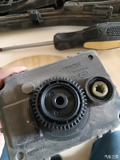

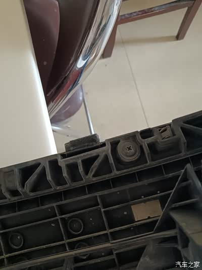

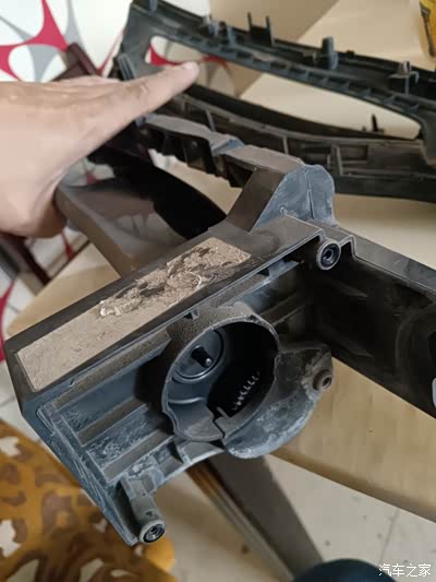

起亚K5 2017年混动,智能进气栅格左边突然就张开无法闭合。这个情况应该是卡住了错过齿轮,不要硬掰,还有可能是电机弱,无力齿轮润滑脂干了。这个位置面对雨水冰雪天气,灰尘也大。4S报价一个电机带叶子一千七百多。好大的榔头啊。

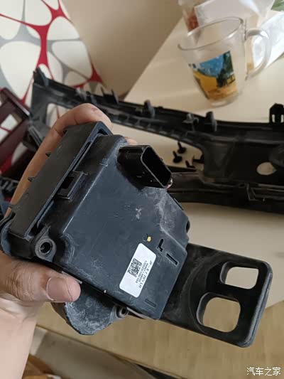

自己找旧的买一对一百五,加中网外框200。

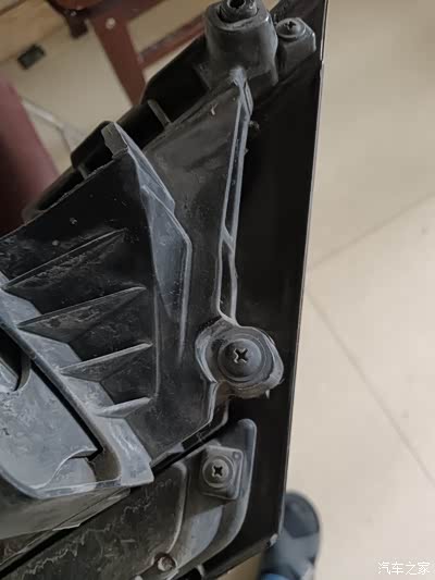

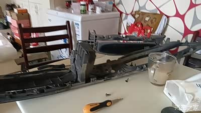

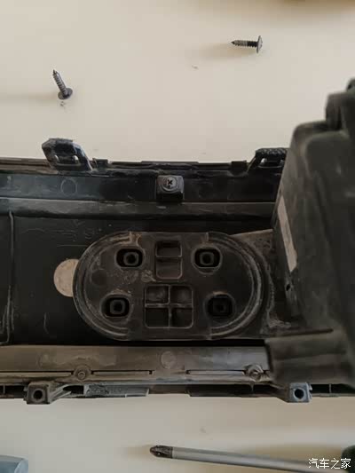

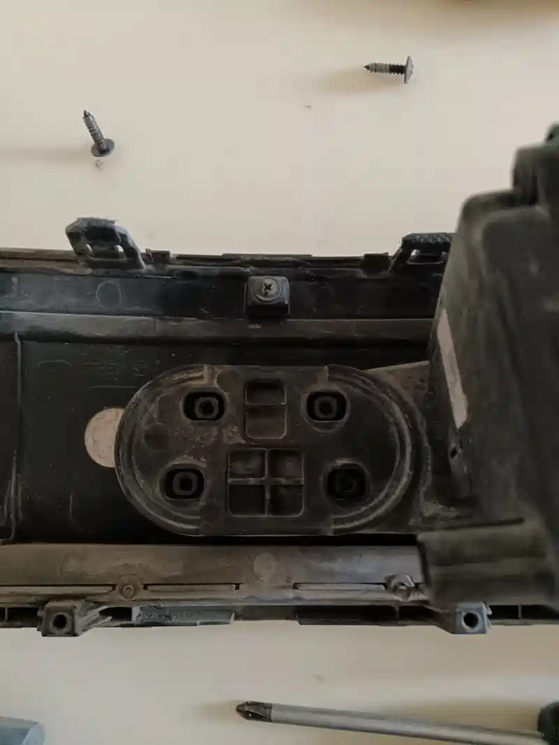

结构简单,电机左右是通用的。一共拆中间压块四个螺丝,栅格固定两个螺丝。电机上两个螺丝,电机固定的两个螺丝要使点劲。上好润滑油换一个电机,然后去喷漆或保养时把前杠拆下换上即可。
