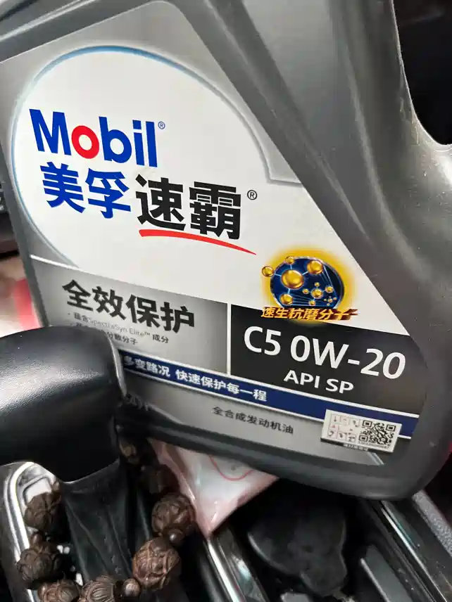

9万多的时候,夏天还行,冬天,哒哒哒冷启动也不明显,,热启动声音正常,没有哒哒哒,现在10万公里,冷启动,哒哒哒,进入系统后,开个几百米,声音就正常了,以前一直用嘉实多5w30,磁护。
这次想换5w20的,没货,直接换0w20,冷启动后,哒哒哒的声音明显变小不说,我估计10秒钟都不到(因为屏幕上的确定还没跳出来),哒哒哒声音没了。
下次换5w20的试试看,这次的机油,有点小贵

0w20效果怎么样,我也10万多公里,换的5.30,总感觉冷启动噪音大

一直用30还能换回去20?

气门顶柱泄压!不用管它
