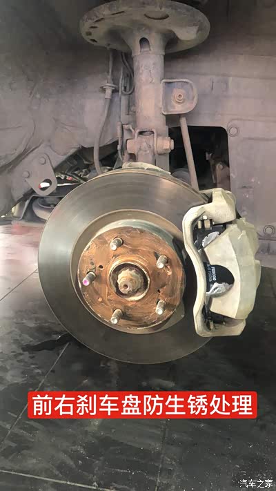

目前92000公里,2012年3月车,第一次换刹车片,看小师傅挺认真的,期待好结果。。。

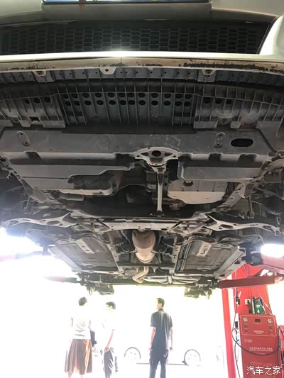

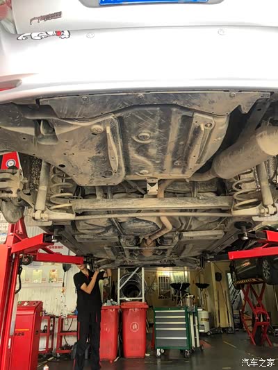

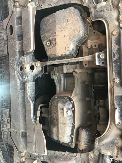

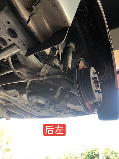

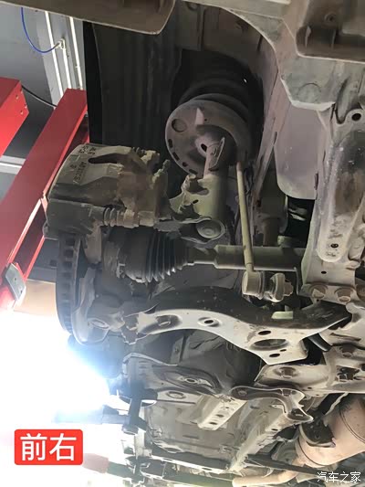

刚拍了底盘,好像都非常干净,没发现漏油。。。。

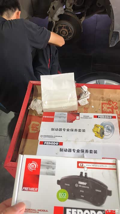

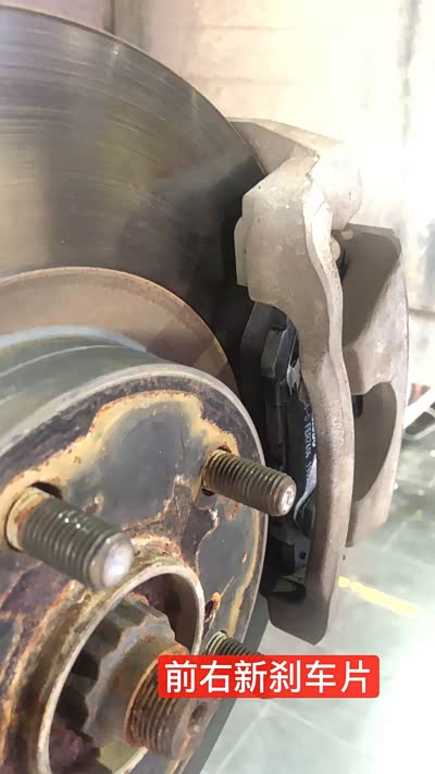

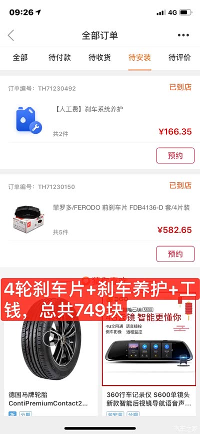

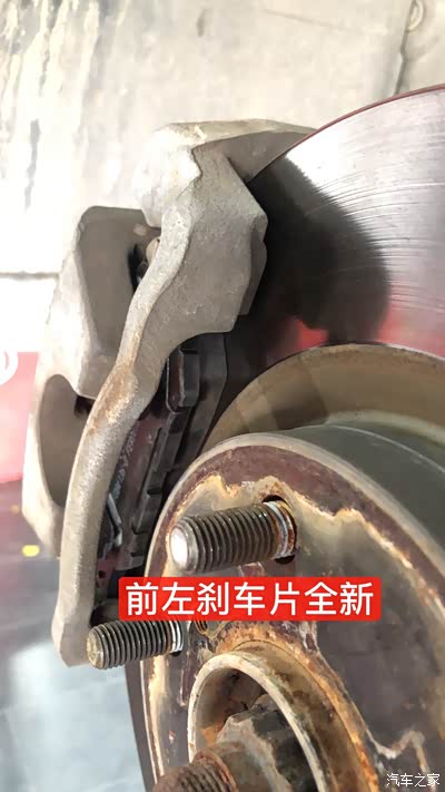

4轮前后刹车片全部换+刹车养护+工资=749块。。。。菲罗多刹车片品牌

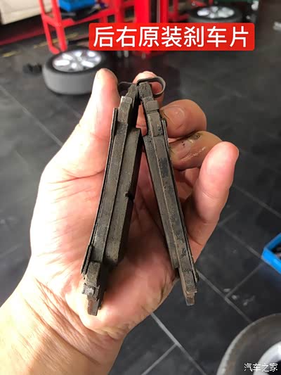

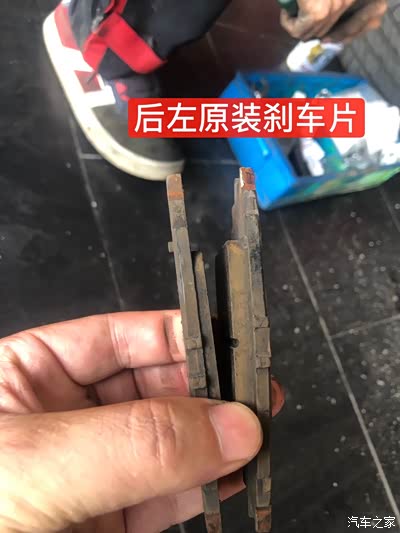

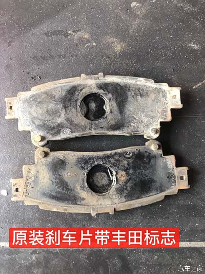

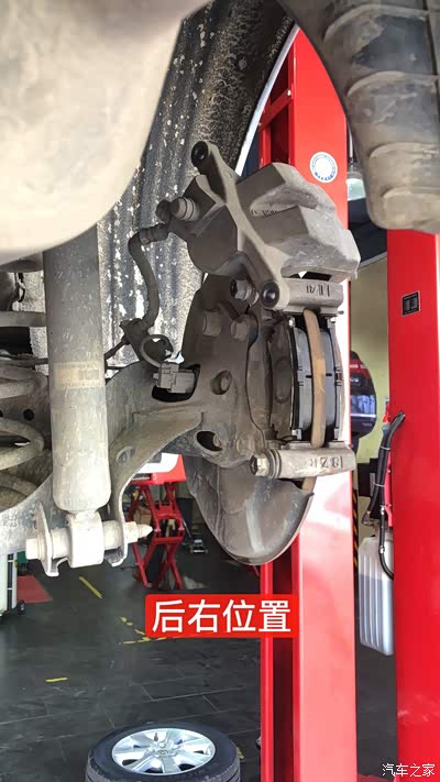

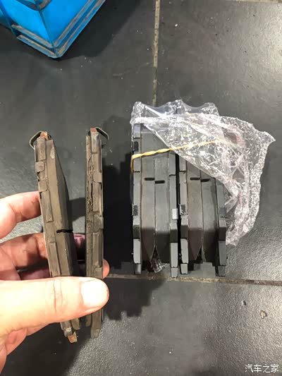

刚看拆车件原装刹车片带丰田标志,后2轮刹车片怎么同一刹车,左右厚度差好多。。。。

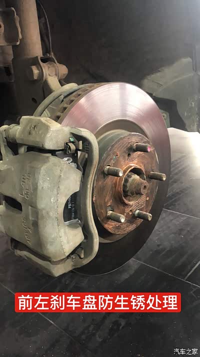

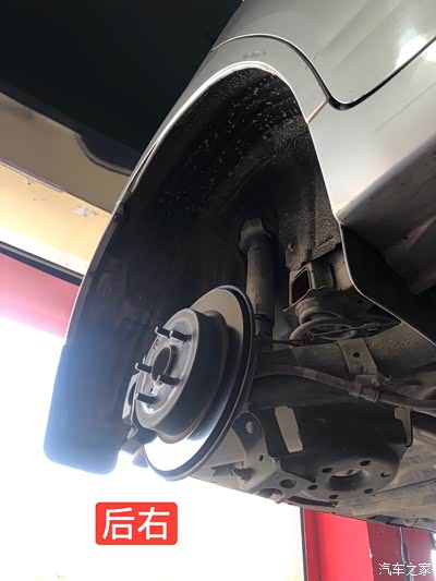

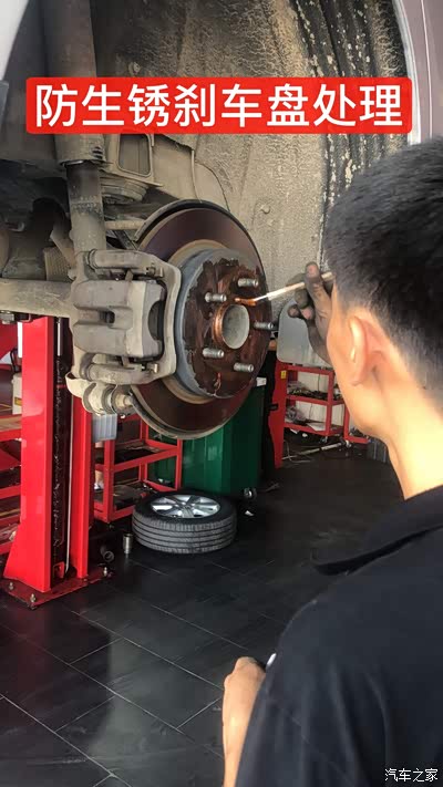

途虎小师傅刚4个刹车盘全部弄了防生锈处理。
看来其实原装后刹车片还可以使用2万公里没问题。

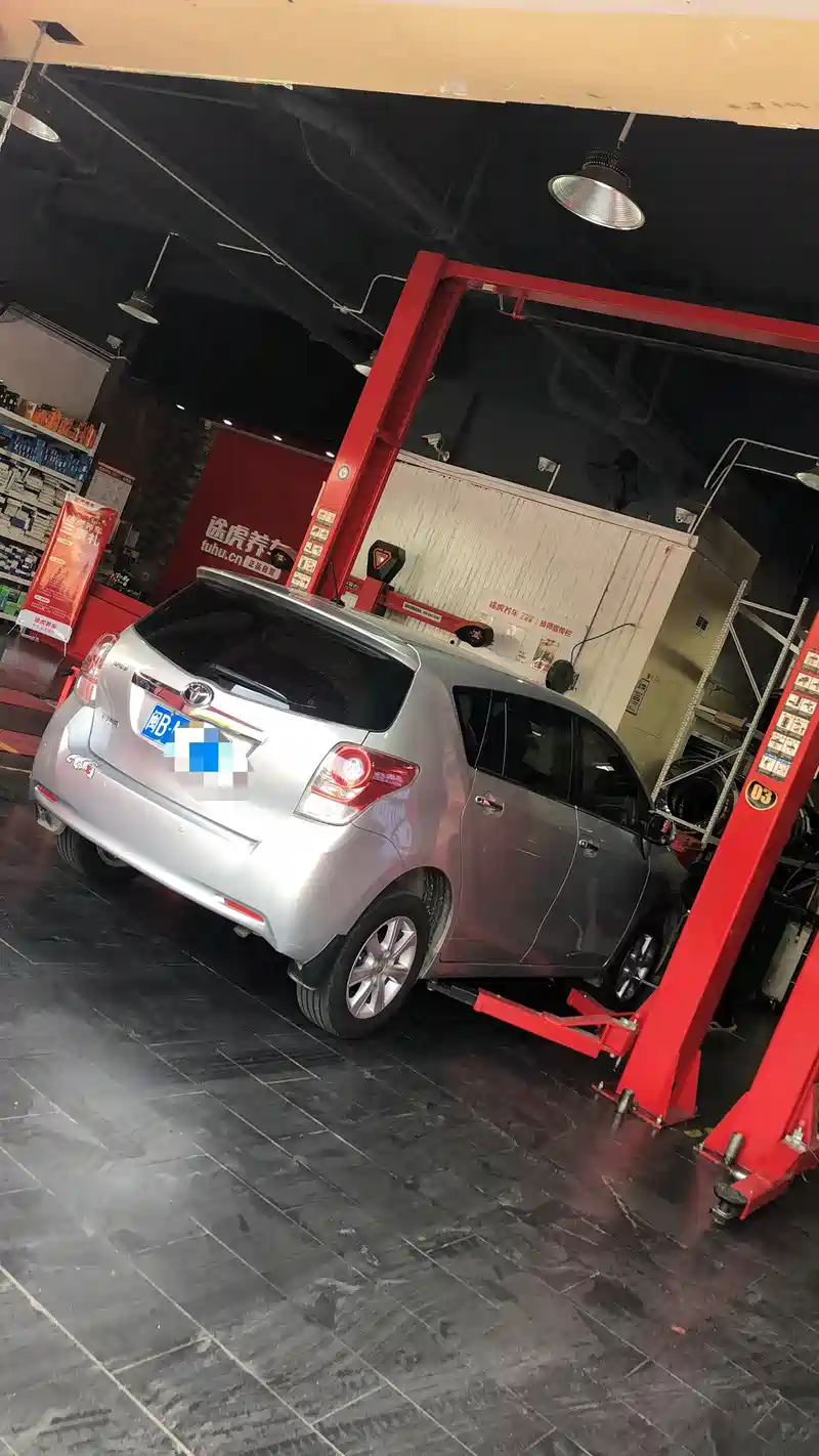

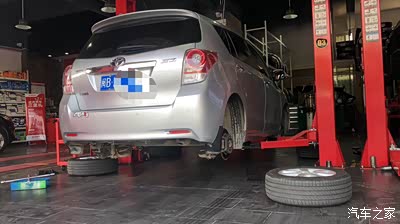

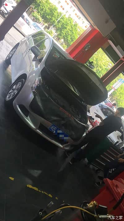

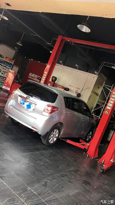

8点40分开始,10点全部轮胎装车完毕,等下师傅试车,4轮换刹车片时间差不多总共80分钟。。。。
