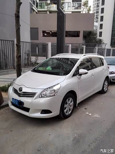

刚买车的时候,加装了行李架,镀铬条,飞哥导航,脚垫等,之前有作业,大家可以看看我之前的帖子。这是素车

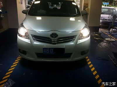

开了几个月,发现蜡烛党,垃圾!必须改

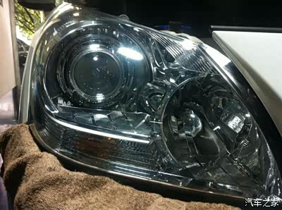

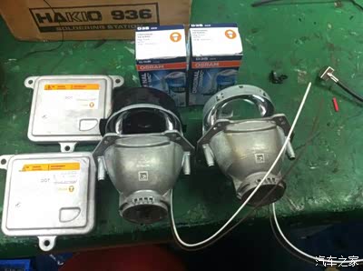

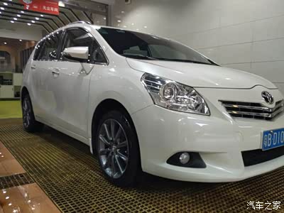

海拉5配合4300K
眼神
海拉5近光,波子大师同款哦
海拉5远光。话说我之前上过改灯帖子,店家应该给我颁个奖,好几个同城车友看了我的帖子,远赴改灯
。波子大师同款哦

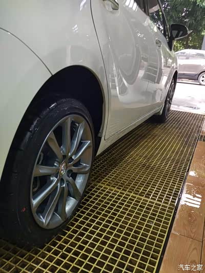

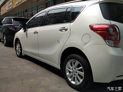

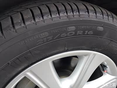

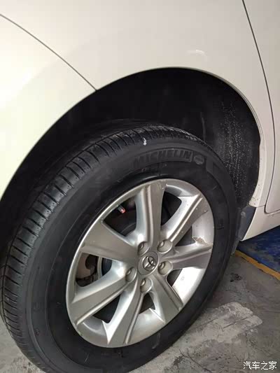

原车普利司通,就是货车胎,新车还挺安静,后面越来越吵。垃圾货车胎,太吵了。开了2年,5万公里,扔垃圾桶去了,更换米其林3ST。安静好多。大家可以看看我的换轮胎帖子
4条米其林

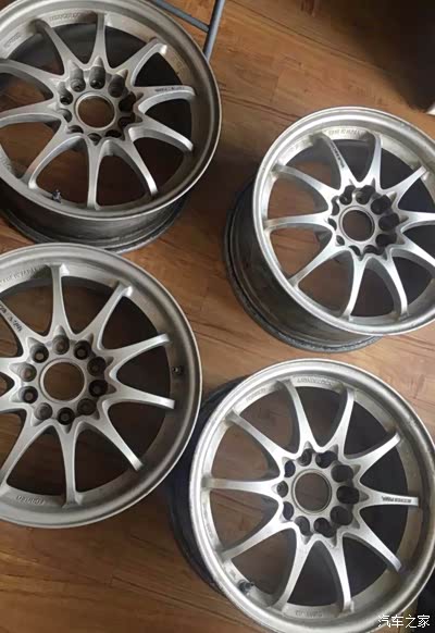

原厂轮毂原来是这样的,都记不住了。

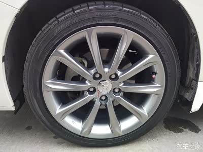

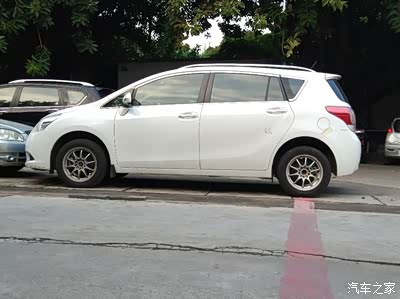

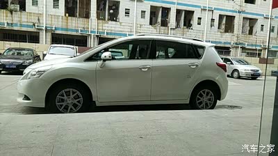

用了米其林3ST,后面发骚上了18寸锐志枪灰轮毂。
就是帅气
骚啊!颜值但是不实用,因为逸致动力太差

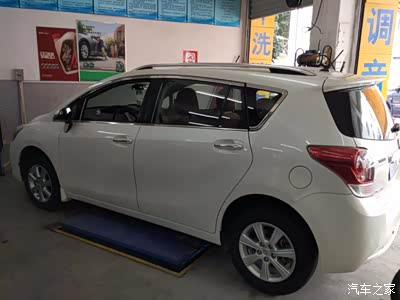

沉浸在18寸轮毂的爱河里,这时候路盲哥出现了,把我拖入群,走上了轻量化的道路,

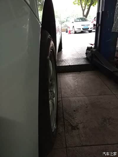

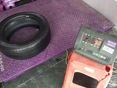

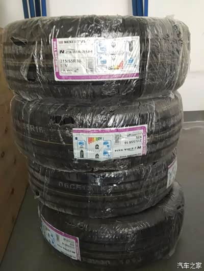

原车轮毂轮胎22公斤。锐志18寸轮毂轮胎25公斤,太重了。为了加速及舒适,走上了轻量化的道路,第一次改,改成18公斤轮毂轮胎。
这个215-55-16是9.5公斤,汽车之家评测的SU4型号。物美价廉。
改装后的轮毂轮胎16.5公斤。超级轻盈。感谢路盲哥

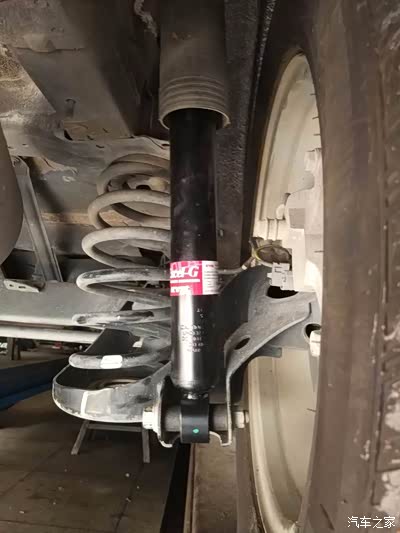

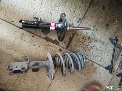

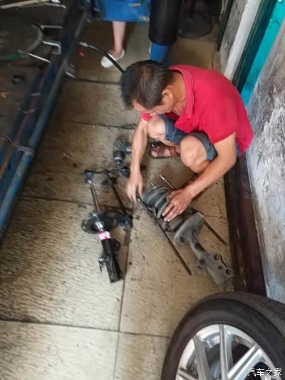

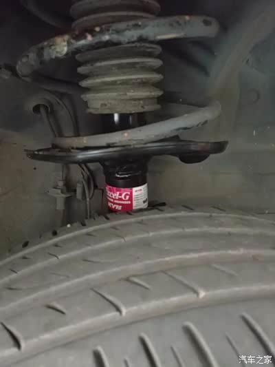

升级4条KYB黑桶,西班牙产的,这是后面
升级4条KYB黑桶,西班牙产的,这是前面。配合轻量化轮毂轮胎,达到了凯美瑞的效果。这是车友“糊涂”的评价

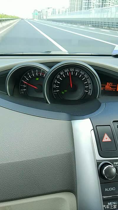

加上KN高流量进气。目前0-100公里加速在10-10.5秒左右,对比原车,提升了2秒,绝对有。

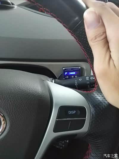

我还有油门加速器,开启后,进10秒绝对没问题,这就作弊了,一般不开启。开了也就是一档。最大3档

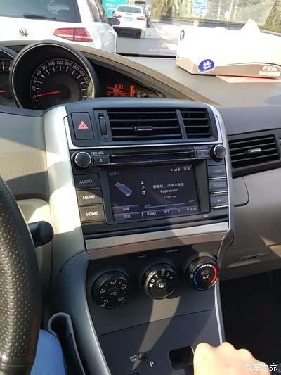

接下来,感谢波子大师。我卖了飞哥导航,入手R机。和波子大师同城,就是幸福
波子大师安装的定速巡航

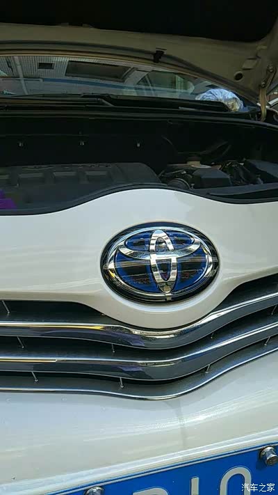

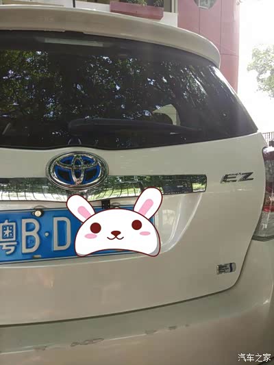

混动逸致![]()
有人问我,这是普锐斯吗![]()

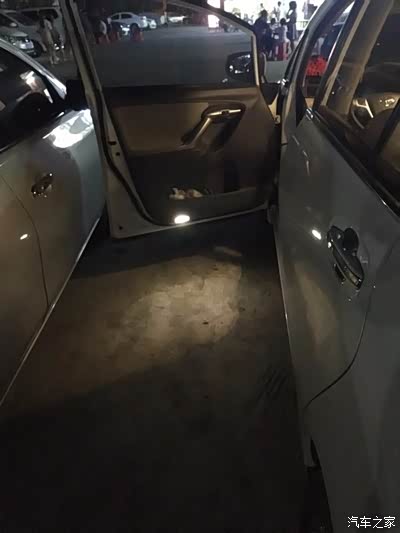

波子大师,帅气!帮我装门灯
感谢波子,这是效果图

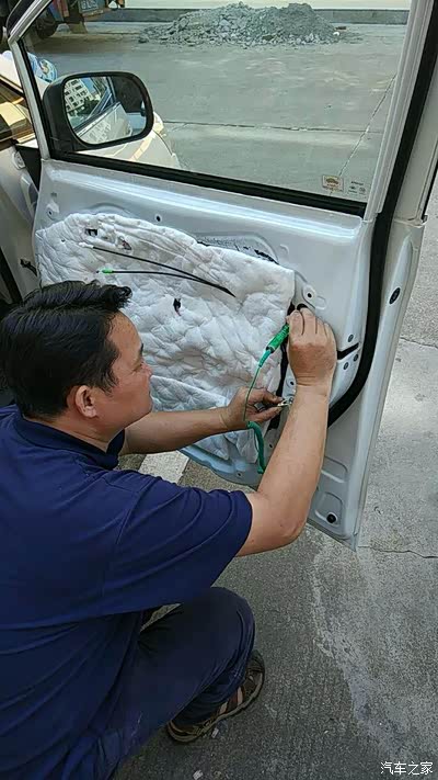

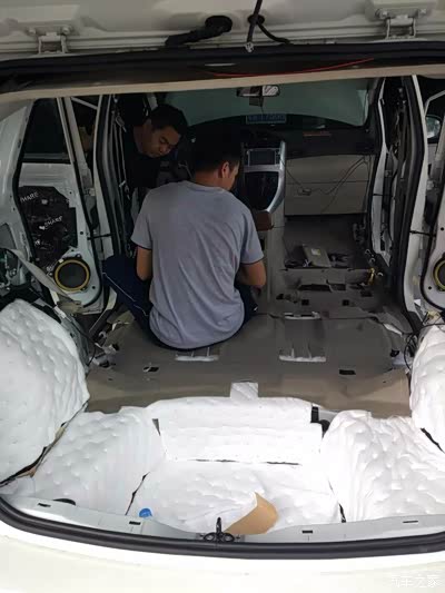

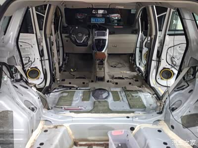

与波子共赴广州做全车隔音,之前也有帖子,大家可以翻看
隔音真心值得做,高级感增加很多,关门欧系车。没有做隔音。米其林也是浪费。我还改装了2套进口喇叭和功放,今年改装花了几万了。

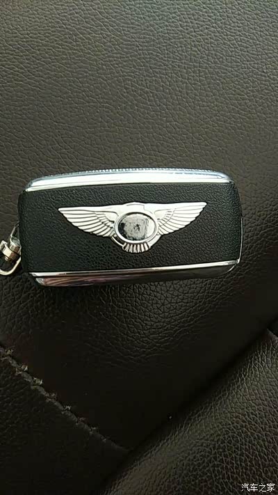

附上钥匙,各位轻拍!

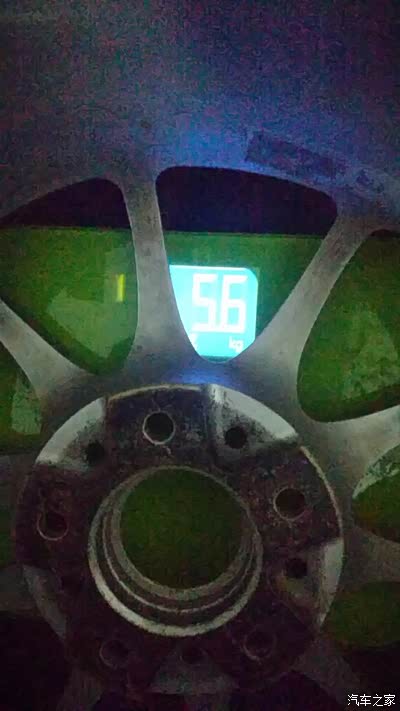

下周我会上我的锻造轮毂,5.6公斤。轻量化,绝对省油,舒适,响应快
原车轮毂10.5公斤,轻了一半。有一句话名叫做:黄下一公斤,车上10公斤
轻量化的好处:省油,提速快,减震回弹快。改装之利器。。。
