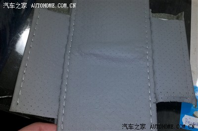

前几天感觉亚麻的方向盘套实在是有点脏了,于是考虑换个方向盘套,半包的不喜欢,全包的卡*颜色差太多,都一样欠个性,实际成本只有20的一个东西,竟然卖100多,实在不想被斩.于是准备DIY,因为手上没有皮料,只能网上采购了.研究了一下,感觉半包的也可以利用.但是只买个套,运费真不划算,还不如搞3件套.于是测量了一下尺寸.采购了2个22元的方向盘套,个人喜欢打孔的,直径38,握手10.5.
收到套子
,准备开工.看了一下,烧了一下,是皮的,不过是压制的.毕竟便宜啊.下次买单层皮的.
第一步,挑一个对称性差一点的拆开,准备做排挡套.

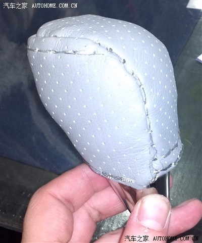

开始缝了,对准中心,从中间开始缝.
缝好了,实物比照片好看.
装上去
一切OK拉.

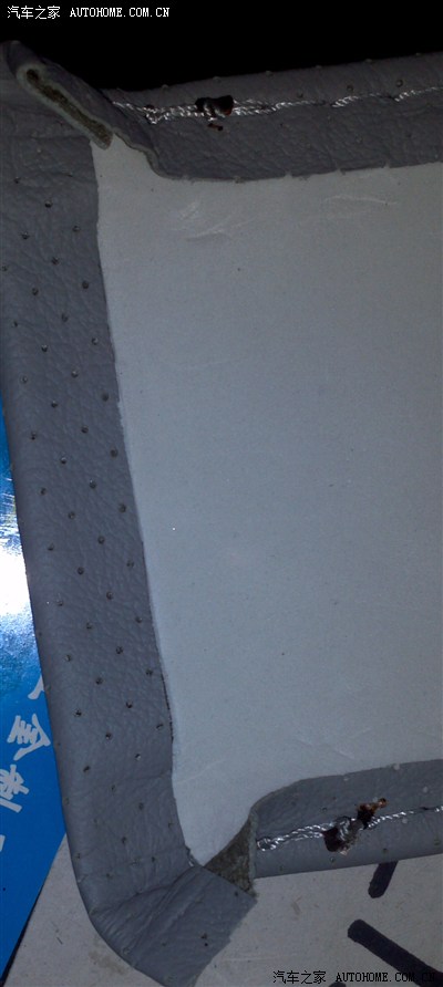

拆线
裁下来把线打结烧一下.

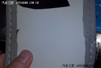

把底部的泡沫搞掉,白白的露出来不美观.
然后折进去一点.
然后就和缝方向盘套一样缝一下就可以了.

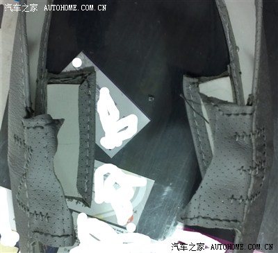

首先开始拆线,拿起完整的方向盘套,从其中一节的中间处开始拆线.
拆到足够长,把线引到下面,打个结.处理一下不要松掉了.
等松掉线的皮到了足够长后,剪开来.做方向盘下辐包皮.这个多少长,你就不要问我了,自己比一下方向盘吧.因为我的已经装上去了.....长了没关系,短了就OVER了.
