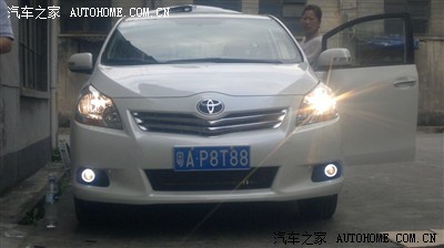

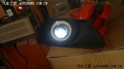

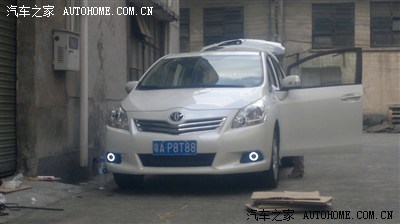

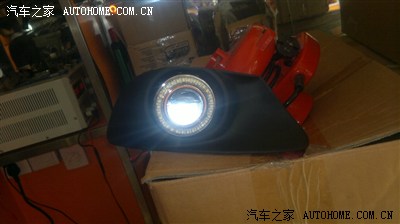

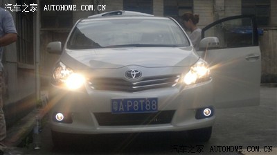

第一项:改雾灯。(为了实用,为了漂亮,所以是要改的。)
     (既然要自己加装,那就花少钱,做最好的,直接一次变成两个功能:雾灯和日行灯。)
       逸致原厂的雾灯6-7百元,副厂的2-3百元。我的雾灯7百元。买两组线束,总:700元+2*30元=760元。自己又买一个凯美瑞倒车雷达开关,正厂的256元。(真的太贵了!能替代的好质量的且正好尺寸的开关没找到。要做到:开仪表灯有指示灯亮,打开雾灯有一指示灯亮。这个质量特别好:集成电路,LED小灯,贵也是有道理的。)这个开关就装在大灯高度调节开关旁边。另一日行灯开关10元,开雾灯时指示灯亮。装在了棚灯开关那里了。总计这套1026元。
        雾灯中间是透镜的,外圈是最新的4代LED灯(宝马的天使眼光环,已经过时了),可以是蓝光,白光,粉光(还是白光好)。中间就是H3的卤素灯泡,55W的。可以换成黄光灯泡,蓝光灯泡,等等。也可以换成氙气灯泡。我觉得空间小,散热不能好,保险杠最下面,还要做最好的防水;广州基本就没雾,雾灯作用不大;别搞的太炫------就没改动,还是廉价的卤素灯泡。请看效果:
经验:
1.不能从电瓶直接取电。要达到钥匙关掉,所有的灯都得关闭(拔出钥匙后,门灯和踏板灯是亮的,人是完全可以走出车库的。)我的日行灯在点烟器取的电(用电电流小),中间雾灯从预留的倒视镜加热线取的电(电流大)。
2.必须另加保险丝,别装太大的。日行灯的,在点烟器增加5A保险就行。
   雾灯的,就用原来的保险,再在线路上加一个25A保险。
3.必须要做好蛇皮管的绝缘和防磨。一定要布好线,要防水,要美观。
4.一定要装上插头。为了拆保险杠时方便。我的是4组。

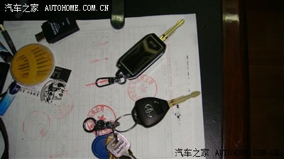

第二项:改一体钥匙。(方便和面子,所以是要改的。)
     我改了两把。一个是改装的折叠的130元,就是把原来钥匙的芯片和遥控器里的芯片组装在一体里,再配个相同齿比的;一个是配的是一体的150元(应该是550元,我原来问过。那天最后他没找到便宜的那种,这种我也不知道怎么就管我也要150元了?是把车开去,用他的仪器另读取遥控密码,重新加防盗芯片的那种,这种和丢防盗器再配是一样原理的,要是去4S店配,那可是天价了。)
(上面那两张图是借用别人的,请原创谅解。在有了后一种钥匙后,这种样子的,我都不稀得拍照了!)
经验:
1.我觉得是第二种样式好。方便。体积小。还更防水些。
2.用801胶水抹缝,防水,换电池时,又能打开。
3.钥匙根部是有发动机防盗芯片的,遥控器是开车门锁的。
4.钥匙要换小铁圈连接,做好万向连接。
5.要放好备用钥匙,以备应急时使用。不小心把小孩子锁在车里,车内是有氧气的,女人们不要着急,没有尾气进入,不是高温,短期时间内小孩子是没生命危险的,不要大喊大叫的要砸车窗玻璃。(我在家亲眼所见,楼下的。)所有的锁,在专业开锁人面前,都是废铁!挡君子,不档小人。

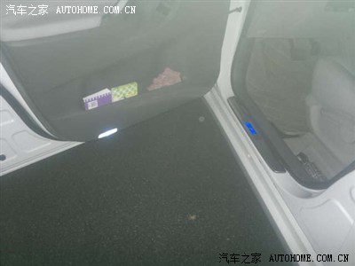

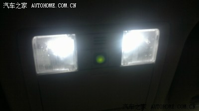

第三项:安装踏板灯和门板灯。(为了漂亮,炫!也实用。)
踏板是4门的带蓝色灯,后杠的是防护板。门灯,只能去4S店买,再换成LED灯泡,省电,发热少,安全。
踏板灯是5件套230元,门灯2个是76元*2=152元。看效果图:
经验:
1.从天棚处取电,是常通的,不受钥匙的控制。路径近。
2.总的用电量不大,天棚灯的保险丝不用加大,原踏板灯有装保险。(必须要装保险丝。)
3.取下来的电是火线,经过灯后,零线接门碰线。
4.在接踏板灯时,把门灯线留出来,并联的。
5.门灯线从门铰链的蛇皮管引入门内,要接插头,以备拆掉门时,不破线。
6.门灯的迎面处应该在里面用红透明朔料盖住,透出的迎面光是红色的,照到地面的光是白色的。
(我的还没装呢。得装)

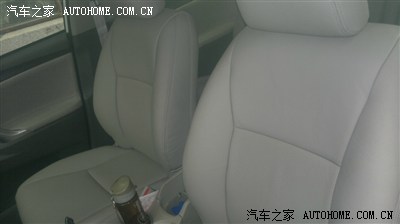

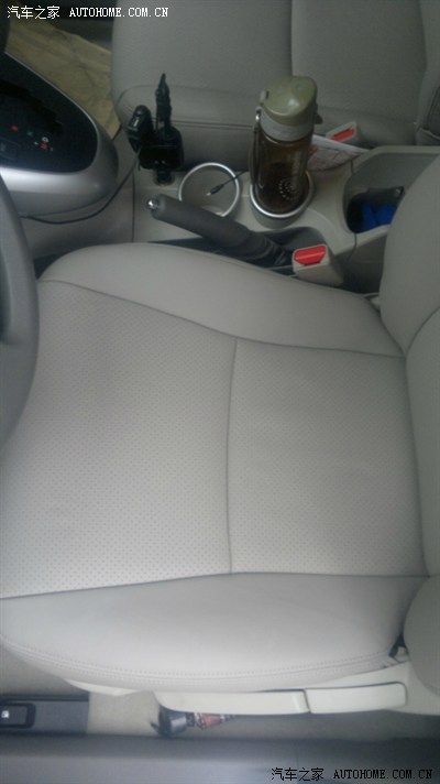

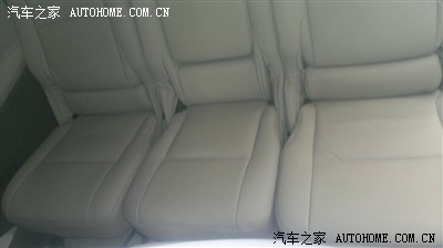

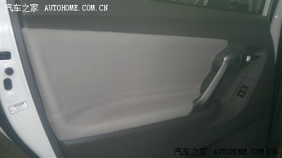

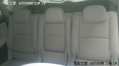

第四项:改真皮座椅。(为了舒服,为了档次,为了面子。)
5座,4个门板,在广州,最好的皮质,纯进口头层皮,3600元。在大连最低得5千多。看图:
经验:
1.最便宜的真皮,1700元,就能搞定。我喜欢皮质的。甚至都爱闻着皮质散发出来的味道。
2.前座后面下边,也应该换成皮的。(我这个是遗憾。)
3.皮子的颜色,不是灰色,也不是黄色,要对比后再定色。
4.好像这个车用拼色的,与原车风格不符,最后没采用拼色的。
5.要找专业的做真皮的店改装,做工能好一些。
   我改的这个店,直接就有逸致皮桌椅的模版,以前做过好几台了。
   她家每天不少于10台车的改装,做工还将就,可是也没原车的做工好。
6.后面中间扶手的那块,迎面的上半部应该不打眼,里面的全打眼。(我的遗憾。)
7.门板的包皮一定要开缝,上半部要不打眼,下面平面的要打眼。(我的遗憾。)
8.最后要再要一块皮子,留做扶手箱上面用。

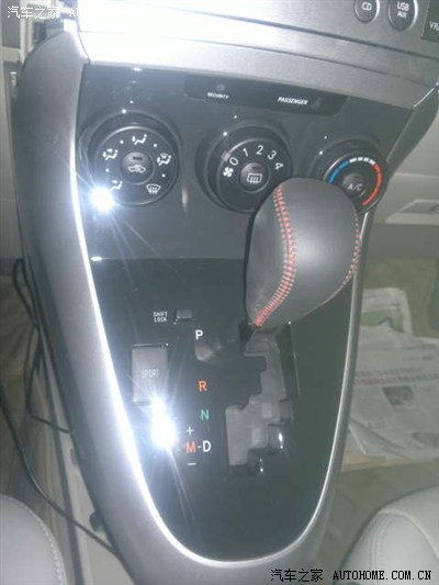

第七项:装卡炫方向盘套,档把套,刹车把套。档把座改成钢琴漆面的。(为了漂亮,为了舒服。)
这个车只有它这个牌子,最漂亮。广州永福路找遍了,没有超出它的。
上烤漆的图,不太理想,漆面不够厚,就这样了。

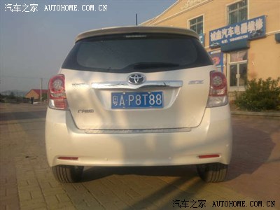

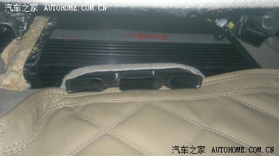

第八项:车内的简单隔音,(为了舒服。为了装音响。)
为了提升音质,就得换喇叭,那就得做隔音。那就把五个车门和备胎位置都做了隔音吧。
没有拍隔音的图,就是那种黑色的,背面是锡箔纸的那种。不要用海绵的那种。隔音做完后,关车门的声音那是相当的好听!门子也相当沉了!
功放放在副驾驶座位下面。我又用泡沫密封胶把功放固定了。

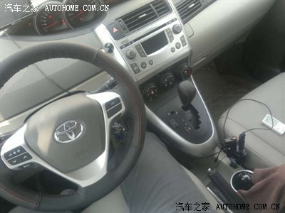

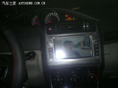

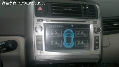

第九项:DVD导航一体机,音响等。(为了享受。为了面子。为了方便使用。)
卡仕达的,还可以。把道道通换成凯立德的了,我用着顺手。
飞歌的好像也很好,在大连定了半个月没到,就换成这个牌子的了。
加电视盒,10个频道,400元免费使用3年。
1.胎压监测非常有用。
2.蓝牙电话非常有用。警察别指望打电话罚我款。
3.右面那个USB孔能充电,读不了卡了,音频AUS不好用了。(音源够了。)

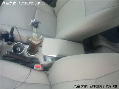

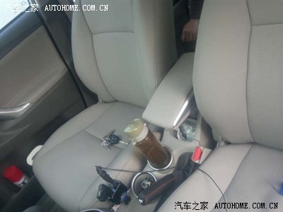

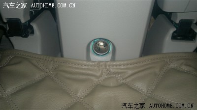

第十一项:扶手箱1281元,是必须安装的。
上图:
我已经把上面换成皮子的了。(包座椅时,多要的一块皮子。)
下面的点烟器是一定要加上的!(买国产车的原装配件,质量保证还便宜些,我的是奇瑞的55元。)
