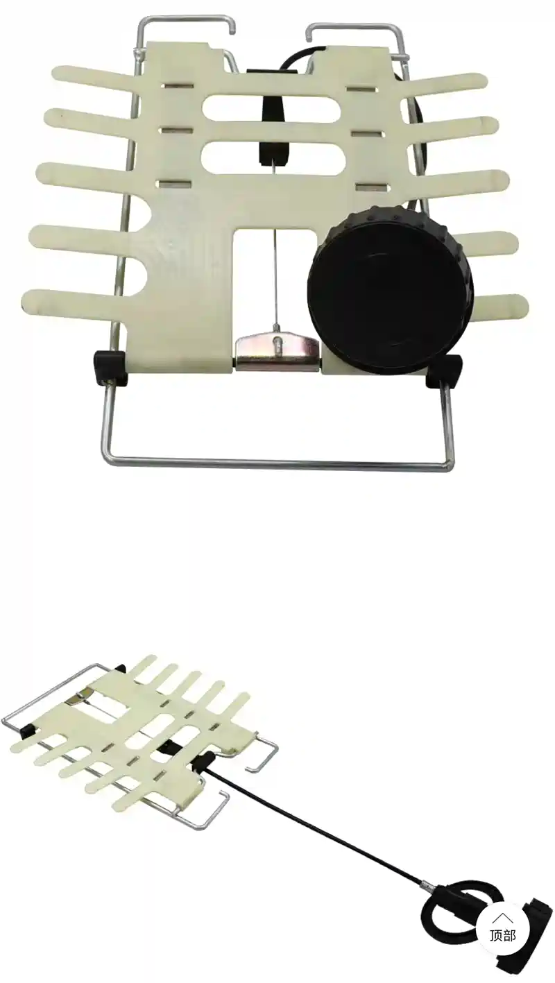

结构很简单,就一个转轮+一根钢丝+导轨和塑料支撑

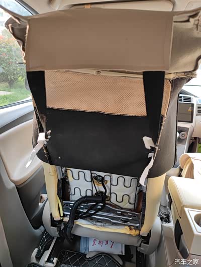

不用拆座椅,直接在车上安装,先拆座椅靠背皮套,下面四个金属卡圈用尖嘴钳拆掉。
卡圈拆掉后就可以向上撸起皮套,露出座椅靠背内部结构。

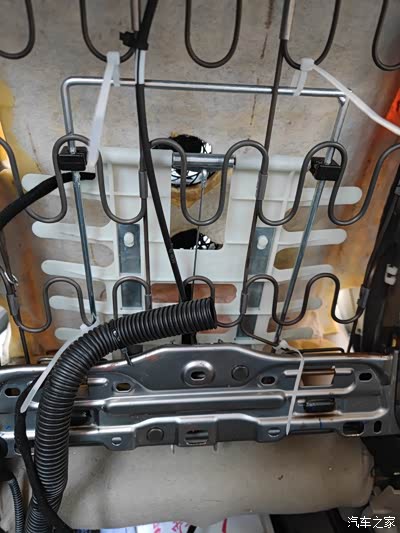

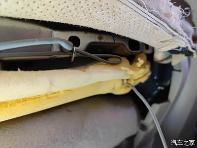

把腰靠塞进海绵和钢丝支撑之间,调整好位置用扎带固定就可以了,尽量靠下面装。这个座椅之前加装了座椅通风,黑色的管子是风管。

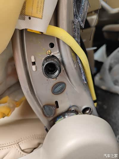

座椅靠背侧面钢板上打孔,这个费了我一个多小时,因为没有大钻头,只能用小麻花钻头钻一圈小洞,再扩大,有点费劲。孔打好后把旋转开关底座固定在这里。

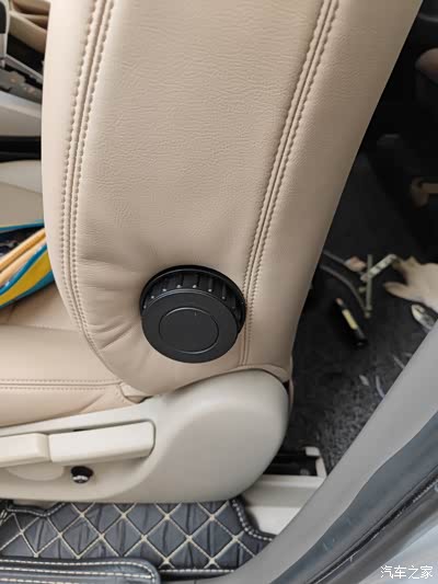

最后把外部大旋钮按进去就OK了, 这个旋钮是调节腰靠前后支撑行程的,靠一根钢丝拉动塑料支撑板来实现顶腰的作用,原理很简单。实测效果很好,行程不小,只需调节30%就已经够了,腰部得到很好支撑。卖家要我发安装视频给他,他好做素材,但我一个人安装,实在没办法拍视频,只拍了几张照片。
