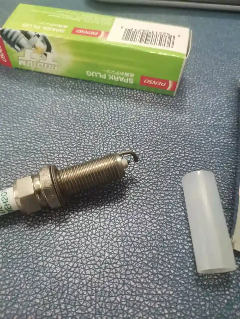

之前购买的火花塞,也记不清这套是原车的还是淘宝货了。总之是上过车,两年前拆下来清洗过了。

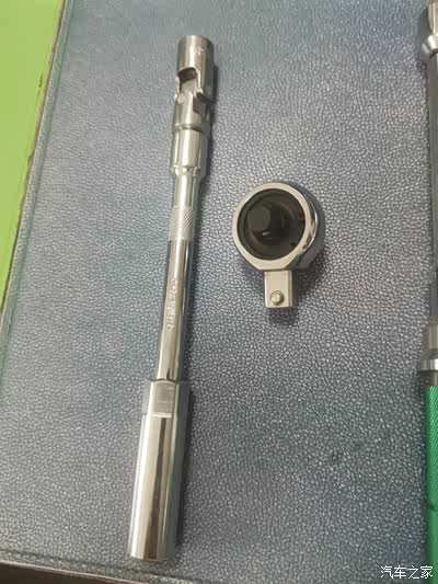

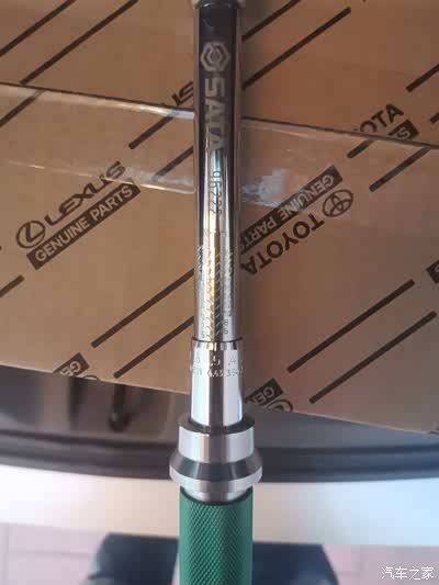

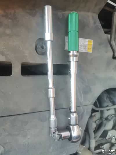

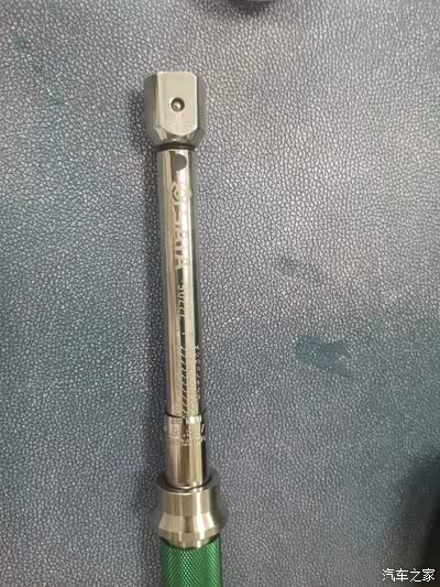

原来有一套大飞的扭力扳手。这次有找人要了一个小的,世达96222,只是没有棘轮头,还是要花钱配。
开始四处找棘轮头,发现这东西是真贵。只好闲鱼,找了便宜的,还要六十元。出血了!

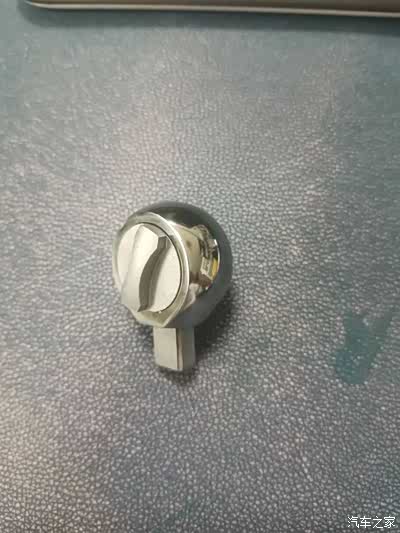

原来有一套接杆,但是太长,每次拆卸都搞得很别扭,和车上的挡板干涉。这次又买的短接杆(7.5和12.5都准备了)。应该会顺利了。

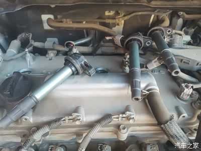

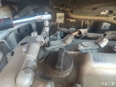

拆点火线圈,

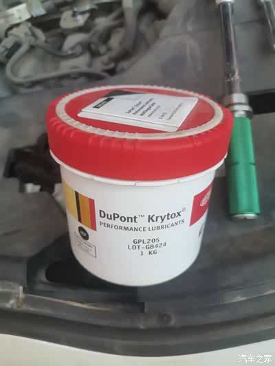

要用到的油脂。感兴趣的车友可以自行百度用途。
这个是伟巴斯特天窗生产线装车用油脂,平时保养天窗用,也可以用到火花塞上。

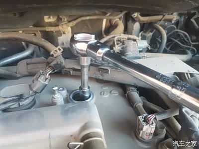

逐个拆。小扭矩扳手有点费力,不如原来的大飞的扭矩扳手。

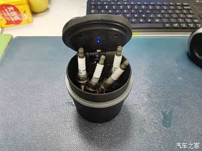

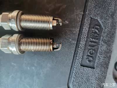

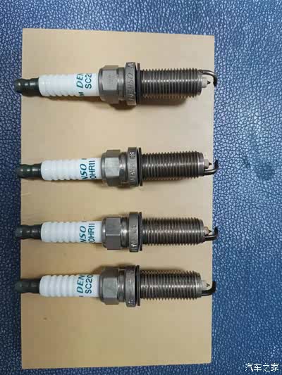

拆下来的火花塞,和准备要装的火花塞对比。这时候想起来,那个是原车的了。针对针的是后买的。
四个排排队

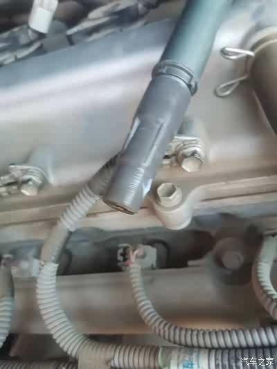

抹油,不能抹通电位置。开始安装。
这个也抹上油,保护橡胶
逐个装回,用的19nm

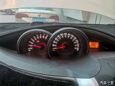

装完点火试车,冷启动怠速。

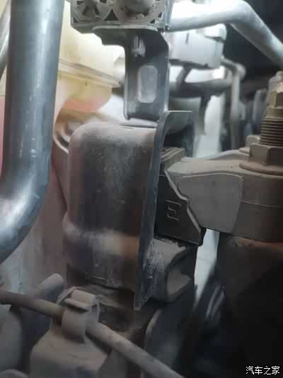

顺便看一下发动机机脚胶间隙,还可以。

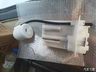

今天刚从四儿子取回来的燃油滤芯,还包括一个密封圈。后期到本地的一个维修店装。之前问手工费是150元。
收拾工具,把扭矩扳手卸到最小力。

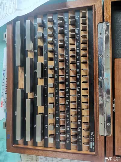

最后测量点火间隙,用单位精测室检测量具精度的量规测量,结果是1.01mm(试了1.02mm,塞不进去)。

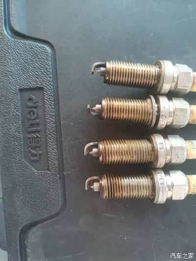

还不错,这套原车火花塞总共跑了六万公里左右(车总里程9万,剩下的是另一套火花塞跑的。)
这套原车火花塞这次用了两年左右,跑了一万多公里(长春疫情,就是上下班,没有机会出游。)
看样子再用四五万没问题。

以上为这次更换火花塞过程。剩下的就是买袋白醋,把拆下来的火花塞清洗出来,留着备用了。如有图片再更新,感谢小伙伴们关注。
