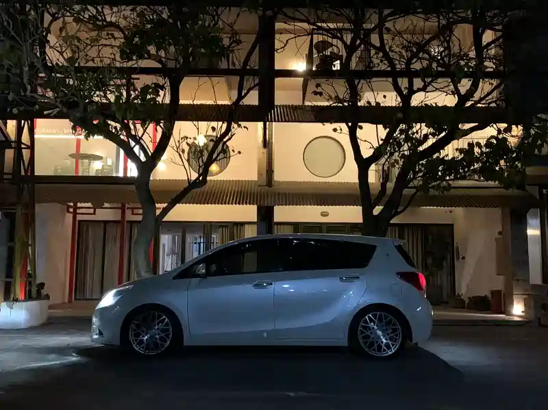

    虽然我不是一手车主,但时间过的很快。大白陪伴快四年了,本3月就十岁啦。。。
文采不好,就不必太多文字表述,反应一下近期就可以了。嘻嘻。。以上两张图片,我最喜爱的就是这个车身的线条。。从前叶子板脚到尾翼。。在灯光分明的时候特显。
