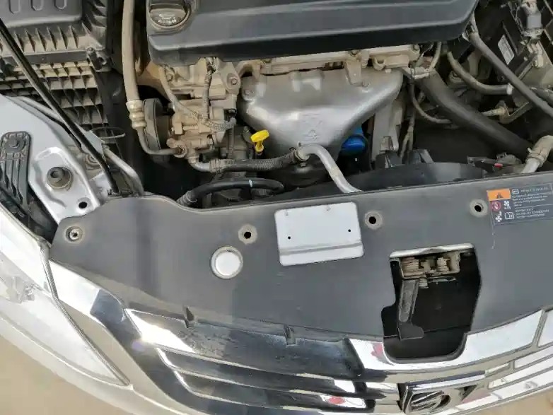

今天值班,不忙了,就准备研究的自己换近光灯了,因为小宝已经独眼半个月了,买了灯泡一直没时间换。车子4年的时候换的左边近光灯泡,4S店换的,灯泡飞利浦28一个,手工费30,提前预约工费半价,15块钱手工费。如果动手能力不行的,还是建议找人换,省的麻烦,卡子自己闹坏了也会闹心的。我在某宝买的飞利浦灯泡,15元一个,也是12V-55W的。因为这个车换灯泡太麻烦,所以要不换原厂的,要不换质量有保证的LED灯泡,几十块的LED容易出问题。换起来拆这么多更闹心。还有咱们车的灯泡远近光是分体式的,不是一体式的,所以好灯泡价钱一般也比一体式的稍微贵点。今天就到这里,第一次换,换了快40分钟,休息一会!
先拆中网,中间四个卡子,用一字改锥卡住,十字改锥一拧就下来了
两边两个需要内六方工具,这个可以提前买
拆了中网上面6个固定点(4个卡子2个内六方螺丝)就往下拿中网
拿的时候注意一下,中网下面有卡子,往下晃悠,别用大劲的猛扯
卡子是这样的,注意别断了就行,顺便拆下来擦干净
准备拆大灯,10号开口扳手,我十多年前的古董,很顺手。
一共三个螺丝,拆完中网都可以看到,盘他
感觉原厂灯固定也有一定差异
继续拆
大灯三个螺丝拆完了,注意下一步
额,先盘一下灰土
最高处的那个螺丝去了后,用一字改锥轻轻一翘,起来一个塑料定位卡子,这个起来后,基本就没有什么可以阻挡你了
只要把最上面那个定位塑料卡子移开,就剩大灯后面固定的那个金属定位了,这时候,你可以直接把灯先往上搬一点然后延外方向,稍微用劲往出拽就行。
用点力,大灯就下来了,大灯后面这个和螺丝差不多的就是固定大灯的,你往下拔出来就行,它是金属的,挺结实的
再看一下
这是车架的套金属固定的另一侧
大灯不用动线,拿出来把后面的防尘盖按open方向转,转大概1/4就转不动了,然后往来一扣,就下来了
拆开后有个铁丝一样的固定卡子,把固定的那部分一按端头,下面螺丝右侧,那有个卡槽,端头出了卡槽,铁丝转一圈,大灯就可以拿出来了
换好后先试试大灯
没问题。灯泡位置按拆下来的样子安上去就可以
这是原车坏的灯泡,原车灯泡12V.~55W的
试了没问题,把密封盖安好,大灯归位
注意换的时候别把灰闹灯里,还有,灯泡最后别用手拿,尤其脏手,那样灯泡按上后,灯泡表面也会有脏东西或者指纹,如果你不介意,可以忽略
好了。自己换好后,恢复原样。
