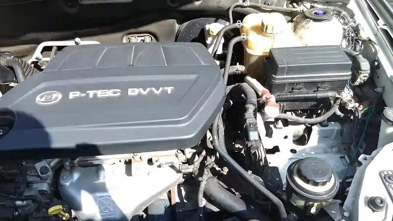

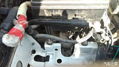

最近坛子里锈声一片,支持生锈车友维权的同时检查了下自己车,快三年半的车基本没有中招,还是比较欣慰的,决定给论坛来点生气,先来一张发动机舱的图片作为引子吧

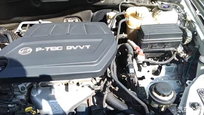

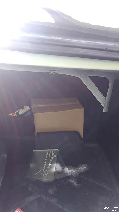

是不是感觉有点空旷?眼尖的人发现了,电瓶呢???

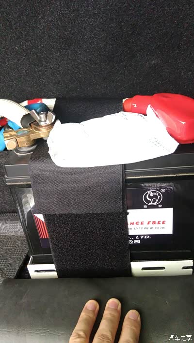

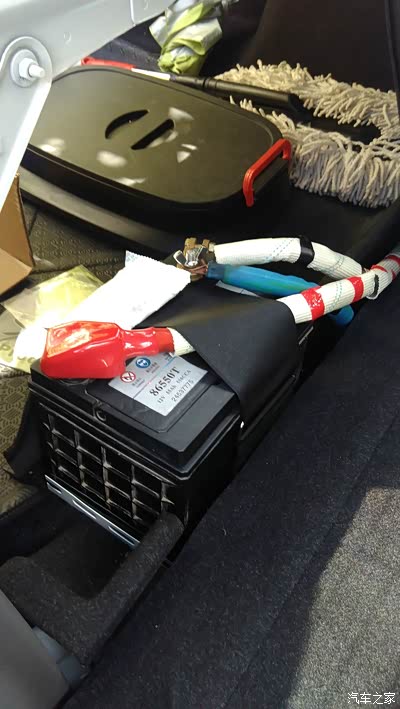

别急,电瓶在这呢,这个简易的电瓶罩子里就是电瓶拉
罩子揭开,哈哈,露出电瓶真身,上面的一包白色的物体为干燥剂

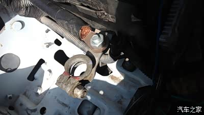

原车电瓶正负极处各引了一条70平方的国标无氧纯铜焊把线,考虑到1.5排量的发动机启动电流瞬间达到200到250安培,按照一平方过五安培的安全标准,50平方的线应该是足够了,并大致看了下原车的正极线,估计原车也就35平方左右,给足了余量,最终选用了70平方的无氧纯铜焊把线,线材很关键,理论上线径越粗,线束数越多(电子的集肤效应),线阻就越小,越利于启动。
这张图看到线束了吧,足足有超过三千根铜丝,纯铜丝直径12mm,还是那句话,线材很关键,一定不能差,且保护措施宁滥无缺,先包覆一层耐高温电工胶带,再包覆一层耐磨,耐180度的黄蜡管,尤其是正极线,采用300A的紫铜鼻子和线以及电瓶桩头连接,连接过渡处采用绝缘热缩管加以保护。

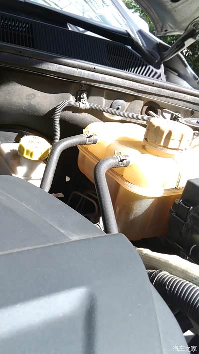

思路有了,怎么施工一度困扰了很长时间,因为要引两条食指粗的电瓶线到后备箱怎么走线是个大问题,开始试过从引擎盖边走到门边,从门边进到踏板处,可是现实是残酷的,走两条日行灯的细线或许可以,走两根食指粗的电瓶线,门都没有,只有另想办法,好事多磨,家附近的一间汽修店老板听了我的意图,和我一起想办法,终于找到了办法,这张图可能不是很清楚,两根线就是从防冻液壶的下方,大力鼓的右边进入驾驶室的(貌似那是厂家留给爱折腾的车友们的一道暗门,就一块薄铁板,)同样钻好孔后打上胶以密封防摩擦

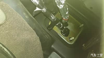

这个就是驾驶室内线进来的样子了,由于启动瞬间电流很大,大电流可能对周边的生物体造成的电磁辐射,最外围用铝箔胶带包裹了一遍,并用红黑电工胶带区分正负极线,接下来就简单多了,顺到驾驶位踏板侧,沿着踏板一直走到后备箱
将后排座椅放倒,看的更清楚,负极处的蓝色线便是和后排座椅中间的螺丝连接以强化接地,更利于启动,电瓶桩头为加厚纯铜电瓶桩头,完成了接线,接下来还有一个难关,就是电瓶的固定,采用角钢架固定,打了五个孔用螺丝固定住角钢架,并用魔术贴绑带牢牢绑住电瓶,毕竟十几公斤的家伙,万一没固定好一个转弯电瓶在后备箱撒开了翻转就不好了

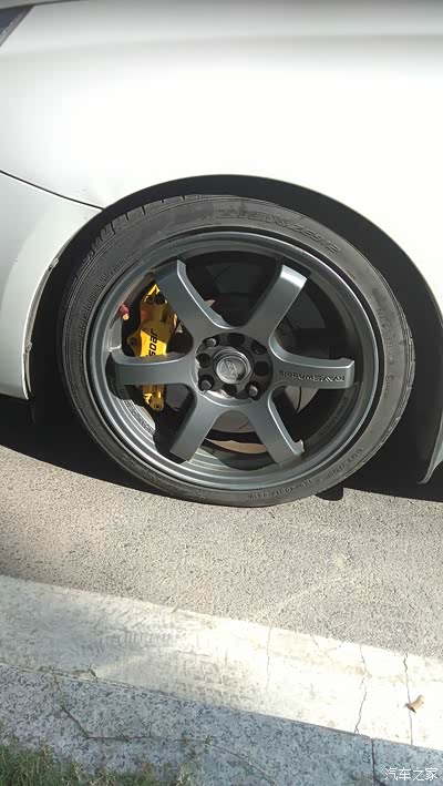

那一抹骚黄,这车拿的出手的就这一个部位的零件了,避震,轮毂轮胎刹车,还是入门级的改装货(d2+upsoar4p270+falken ze912+高仿rays te37),曾看过一辆锐志也是差不多的效果,走近一看,tein绞牙+英国原产ap刹车+锻造bbs+神胎倍耐力P0,粗粗一算6万下去了
