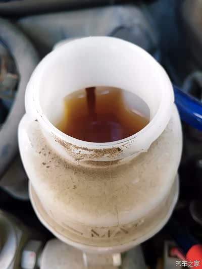

这是咱们TT的刹车油壶。

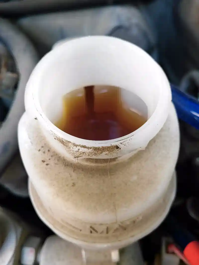

以前,基本上一年的时间,刹车油就会从透亮的淡黄色变成深褐色,简直是茶叶水。

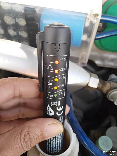

测试含水量,高的吓人。
原因就在于盖子上的密封垫,厚度和面积都太小,根本封不住!
解决办法就是再加个垫子。找尺寸合适的成品,或者自己剪一个都行。

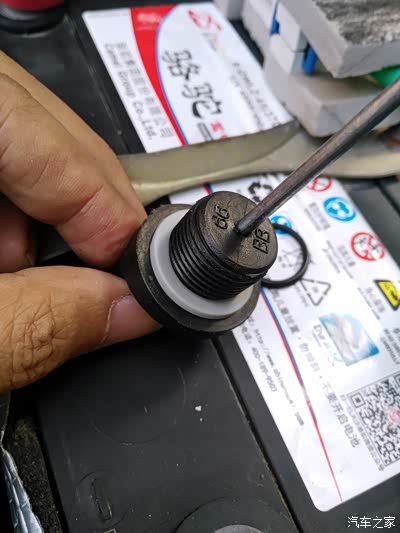

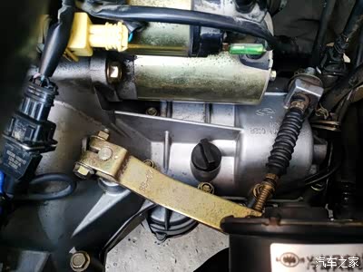

解决变速箱加油口渗油

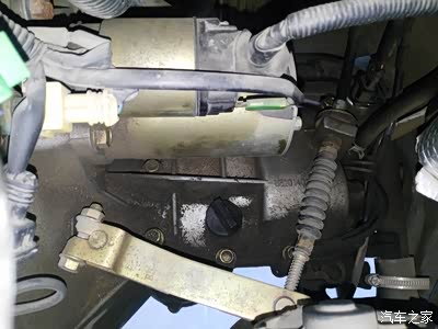

先看看脏兮兮的变速箱吧。

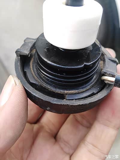

加油口盖无论你拧的再仔细,都不能阻止油气渗出!

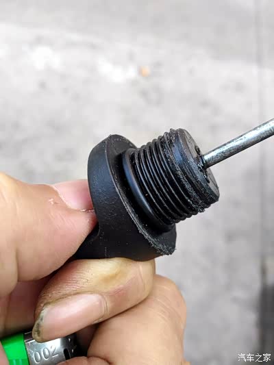

原因在于盖子上的这个密封圈。
加油口是略向内倾斜的平面,密封圈的接触面积太小,不足以封住油气。
把密封圈换成平面的密封垫就可以了。
这是换垫子两年后的变速箱,光彩照人,不再是浑身油污的形象。

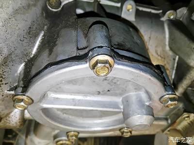

解决变速箱油底壳渗油

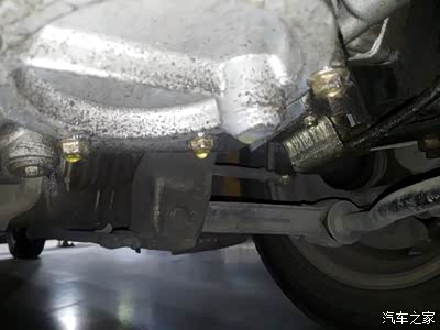

以前,只要停放超过一天,车底下就会出现明显的油迹。
眼前的这个大圆盘就是变速箱油底壳,鲜亮的变速箱油正挂在上面“娇艳欲滴”呢。

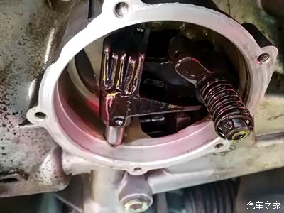

解决这个问题的动静比较大,要拆开油底壳才行。

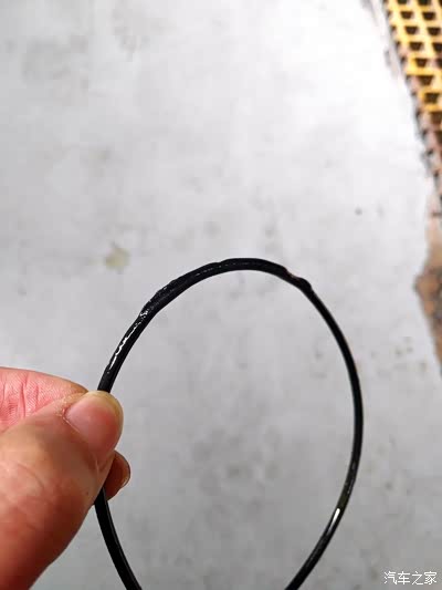

还是密封圈惹的祸,变形了。
重新换密封圈,再打上密封胶,完美解决。

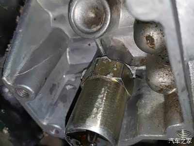

解决倒车开关渗油

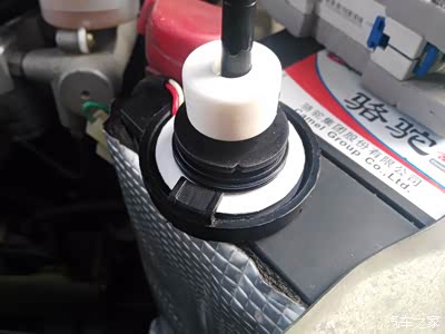

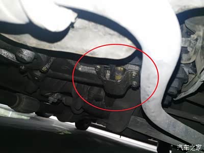

看红圈里油乎乎的所在,那就是倒车开关了。

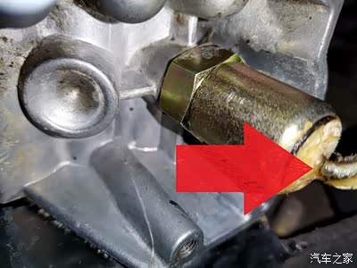

倒车开关渗油的问题我曾经折腾过两次,第一次给螺纹打了密封胶还是不行,后来发现,线束根部封胶开裂也会导致渗油。
解决这个问题需要双管齐下:换密封垫、打密封胶。

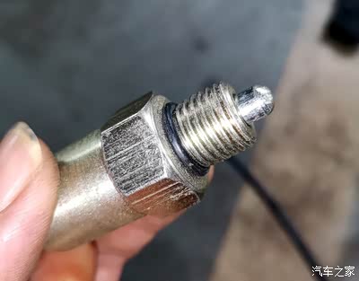

倒车开关原本使用的是密封圈。
倒车开关原本使用的是密封圈。
思路和解决变速箱加油口渗油类似,把密封圈换成密封垫。

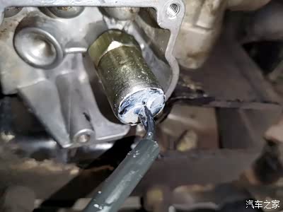

给螺纹打上密封胶。
同时再用密封胶把线束根部处理一下,堵上开裂处即可。
