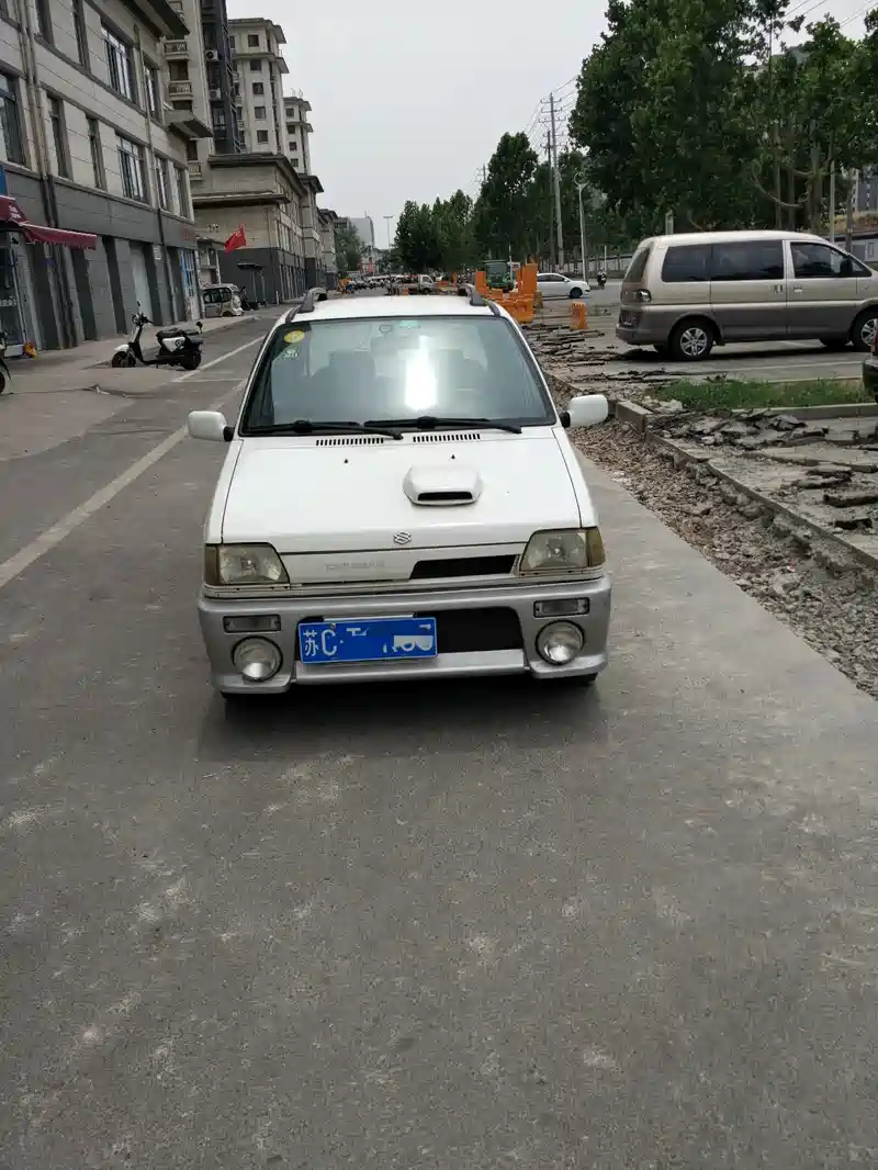

小拓拓在我手里玩了有一段时间了,全车基本上都是原装状态,美中不足的是音响被前车主换成了CD机。于是我就想把它恢复到原车状态,买个原车的卡带机装上,那才叫情怀呢。某天偶然在某鱼上看到老奥拓的原车卡带机,20元钱买下,你们知道为什么这么便宜吗?答案就在下面。
