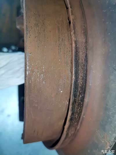

结果并不是。瞧这刹车片还挺厚的呢。

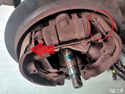

问题在于箭头所指处,有一个角崩了,大小颗粒不均匀摩擦引起的异响。
画圈位置残留有部分碎片,量还不少,等它掉下去慢慢磨,没个一年半载消化不干净。

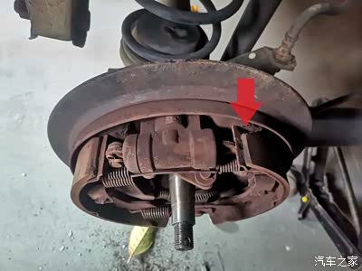

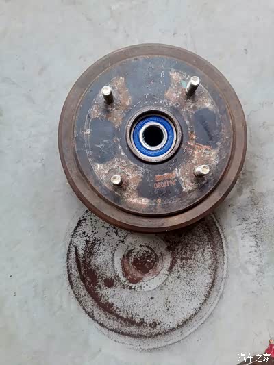

可以看出刹车鼓里面明显有大块颗粒,不全是粉末。

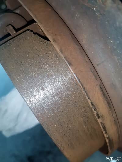

钢丝球清理粉末烧结。
光清灰还不够,我又把刹车片调换了位置,改变摩擦方向。
装回去试车四十多公里,问题解决!!
