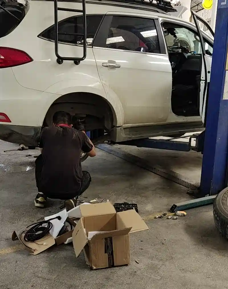

开始拆轮胎,换分泵

开始拆轮胎,换分泵

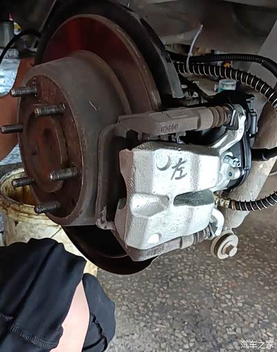

开拆
替换导销、羊角上面螺丝一个,厂家供图

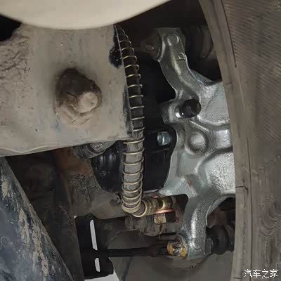

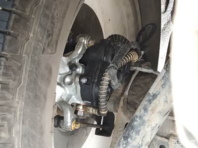

左右一样,替换两个导向销,一颗羊角螺丝,加长油管,排空气走电机线,下面就完成了。分泵电机线一直跟着原手刹拉线,穿到拆下的拉线窟窿里,下面就完工了

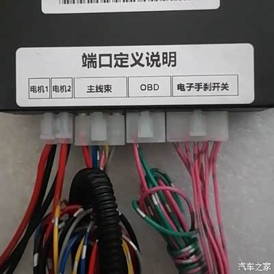

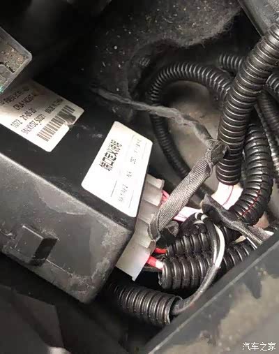

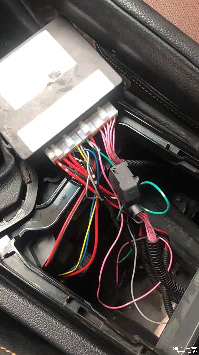

全部对插,插上去后用厂家提供的开口线管整理一下固定控制盒

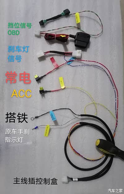

厂家提供图片,接线直接视频指导的
线插说明

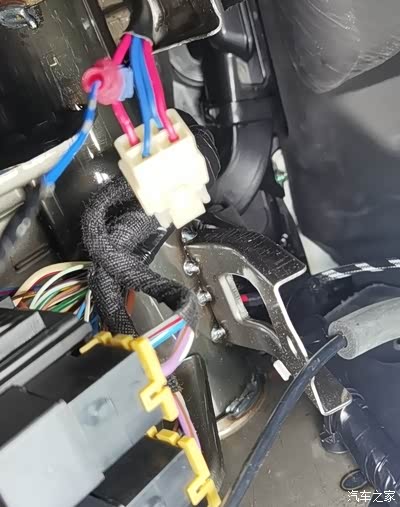

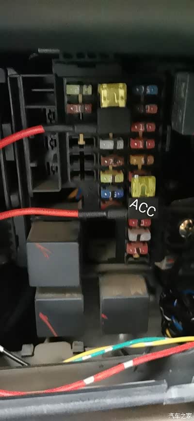

取电,按厂家指导直接插,另外就是一根搭铁,一根插在手刹上拔下来的插头上了,

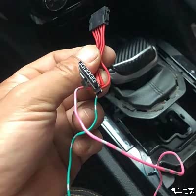

直接对插在挡位指示灯插头上

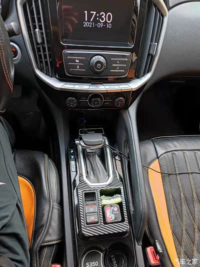

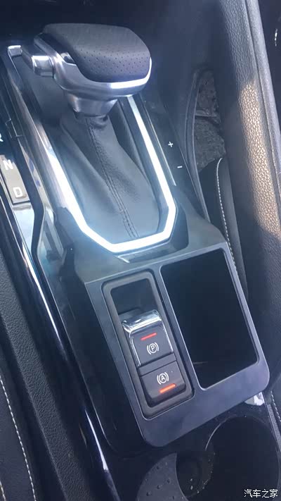

这个效果不错,回头我也贴一下
可以放两盒烟的样子,立起来放手机不错
右后分泵
左后分泵
