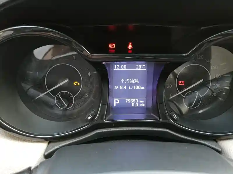

2013年12月上牌到现在开了8万公里左右
根据保养手册,该换变速箱油了。
