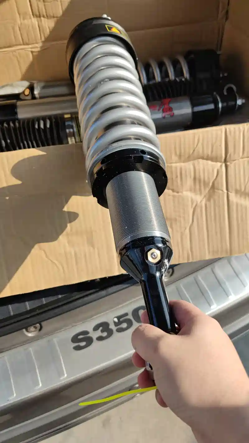

车上原本装的拍腾势用了有段时间有点漏油,准备换套新的
减震到了,看着做工还可以
整体做工好很多比拍腾势
姣牙位置卖家已经调好,自己不用调整2.5寸升高,刚刚好
