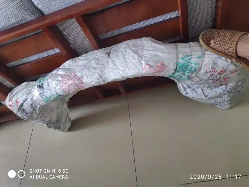

等了四天,杠到家了,从成都到扬州,流氓杠跨越了大半个中国,包装严实,一点漆痕都没花。开始上图
物流送到楼下,我不在家,老妈连拖带拽的给搞到家里,蛮重的。健康称称一下
快60斤了,哦,耶
