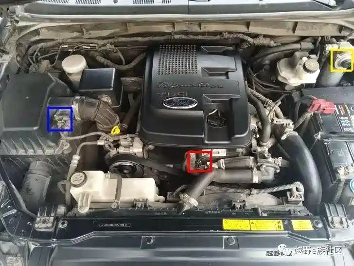

1.两人操作法,适合有同伴结伴而行者,车主打开引擎盖连续按压柴滤排气按钮如图一中发动机舱右上侧黄色方框内黑色按钮,图二是细节图,按压的同时,发信号请同伴在驾驶舱踩刹车按打车按钮起动发动机。重要的事情说三遍黑色按钮是连续按压,不是按住不动,连续按压,不是按住不动。二人配合默契同时操作方可着车。 原理就是按压柴滤排气按钮人为增大柴油泵给油压力增大喷油量,利于着车。我在摸索出方法二之前,一直使用此方法排除故障屡试不爽,唯一缺点就是需要二人默契合力完成,一人无法操作。
2.若是一人独自驾驶找不到帮手,可用此方法,拔下图一中红色方框内水温测量测点插头,图三是细节图,瞒天过海,使行车电脑得不到发动机水温信息,误以为冷车打火,自行运算后加大喷油量,完成顺利着车。(着车后复原此插头)此方法的弊端就是只要拔插过了水温测点插头后,发动机故障灯会亮起,每次打火不管环境温度多少,都要增加车辆正在加热中的步骤,加热塞会消耗大量电瓶电量,每次打车都有此步骤,这个很恼火。后期只有通过电瓶断电或者维修站消除故障码来解除发动机故障灯。人品爆棚遇到了极品自愈系大胜,我的大胜是放一宿第二天清晨自动消除此发动机故障码。大大咧咧的兄弟无所谓,像我这种有强迫症的不愿看到发动机故障灯只好尽量找帮手用方法一,实在没招了才用方法二。
图一中蓝色方框空内空气流量测点,为什么标注出它来呢,这个也是发动机运转的一个重要数据,再碰到空气氧量低,比如高原等情况的时候买可以拔下它来欺骗行车电脑,通过加大喷油量,造就富油的空燃比达到发动机运转的目的。
