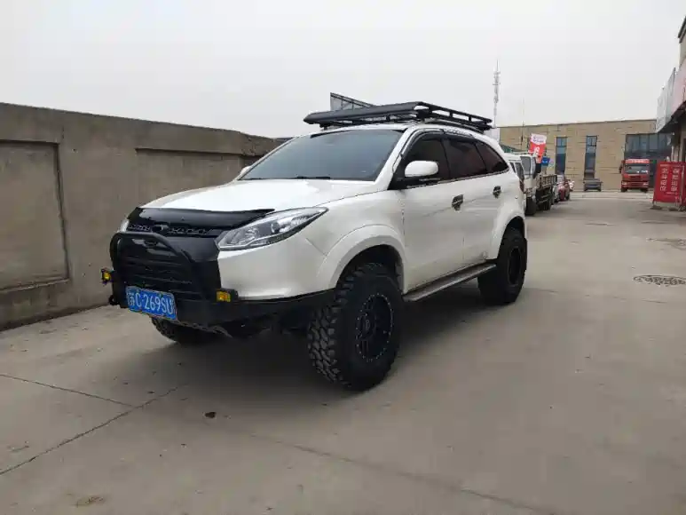

从提车至今已经整整一年半了,这一年半一直在不停的改装中度过,改装项目有如下这些,仅供需要改装的车友兄弟们参考,全程自己动手,除后杠,其余均为自制,
1。前半潜杠加绞盘,
2。侧杠,
3。后杠背书包加虎头钩,
4。四路记录仪四路轨迹的全景影像,
5。后备箱魔盒,
6。后排座椅后移,
7。前排座椅加长,
8。后视镜加热,
9。大灯改装海拉5双光透镜,
10。升高4寸,
11。装变速箱油冷散热器,
12。车台,手台,
13。改装分时四驱带低速四驱,
14。加大中冷加强中冷管,
15。加差速锁,
16。285/70/17MT轮胎,
17。黑犀牛负值轮毂,
18。行李架,
19。四块底盘护板,
20。五门不锈钢门槛条,
21。B柱上车拉手,
22。7窗窗帘
23。10.4寸大屏导航,
24。全车隔音,
25。JBL套装音响,
26。其他各种数不清的小改装

暂时能想得到的改装只有这些,其他的小改装想不起来了,其中也走了些弯路,升高套件原来是花火加KYB,太硬,后换成定制版本拓虎8段可调,变速箱油冷改装了两次,第一次方案失败,后杠改装两次,原内置杠加虎头钩,这种方案保护不了原车塑料杠还是在玩耍中原车塑料杠破损后更换为竞技杠背书包,行李架改装两次,原自制镀锌管行李架,无奈有生锈,又更改为不锈钢,装了80灯珠长条射灯,无奈风燥太大,射灯拆掉送人,轮毂法兰改装两次,原后30前25,后更换为38,以上改装共计35660元至此我心中的驭胜已经全部改装完成,从此收手,潜心刨坑,顺带去了趟车管所备案,把行驶证更换成车辆现有形象
新老行驶证对比,原车太丑,实际上我车改装的也很低调,从外观看和素车并没有太大区别,正是我心中完美形象,扮猪吃老虎
一模一样
是不是很低调,低调了才可以不招惹JC,开心刨坑

定妆照
侧面也和素车基本无异,前杠离地51厘米,侧杠离地47
