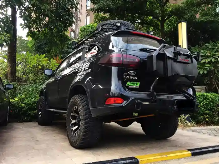

    加装后备胎架百宝箱
灯架孔
左水箱水龙头
旗杆
进水口
外观及工兵铲
水箱
正面,地库限高2.1米,我行李架上的轮胎总高2.3米居然还是可以进来
    我的大胜目前空车2.5吨,重呀,所以刹车疲软也是随之而来的事,只是基于目前的卡钳,只能在刹车管上再动一下心思呢。原车刹车管是软塑胶的,急刹车受压会产生膨胀,这个会损失点点制动压力,一起长途及山路行驶频繁刹车,还容易爆管。上次几台车去阿拉善的路上就爆了一台。所以,为了解决此问题,专门找朋友工厂开发出了一套钢喉,还用不锈钢锻造接头。
