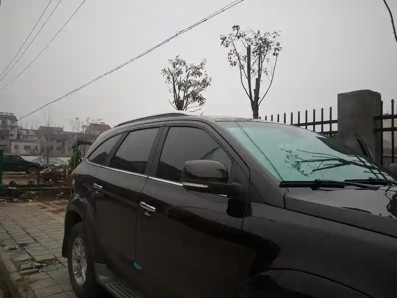

4S出奇的忙,不大的车间停满了前来保养的货车和全顺,升降台上也全是车,与售后接待说明来意后,让我等待。闲着没事到展厅和销售聊聊,说起4S送的膜还没有去贴,于是先去贴膜,想到4S在购车时送的东西实在不乍地,就主动加钱贴了好一点的膜。
然后到4S售后反映方向盘附近异响、右前玻璃异响,和天冷只显胎压问题。
贴膜的效果还可以,从车内往外看清晰度不错,晚上从车内看出去,感觉自己的车灯有点偏绿色,还顺带把4S当时送的行车记录仪不能保持时间的问题一起解决了。
