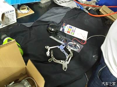

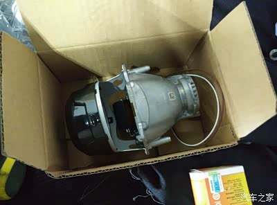

车子开了八个多月了……也是没忍住改了双光透镜,这回不上Q5了…………直接上海拉5,听说主流……随大溜,看了论坛上大神发的贴子,做好准备,某宝买好货

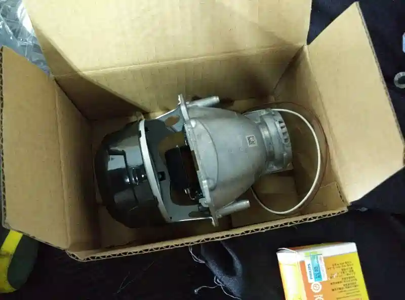

新品海拉5
驭胜专用支架和恶魔眼

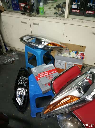

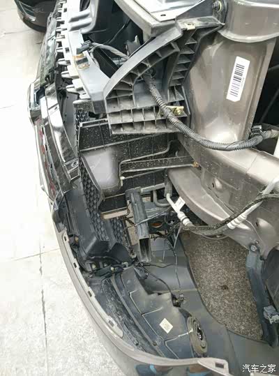

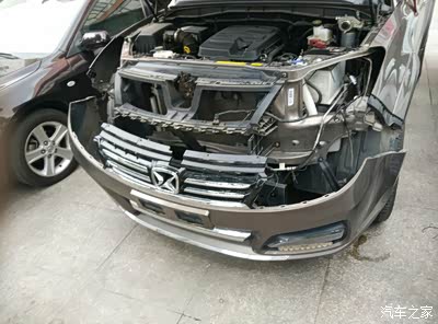

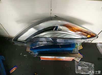

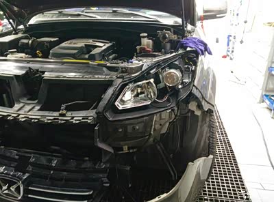

因为大胜改灯一般都是把原车近光透镜换掉的,这样看起来比较原装,基本看不出改动的样子,不过这灯真心难开!虽然早有心里准备……开拆
拆
拆

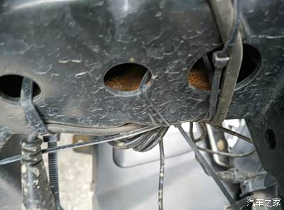

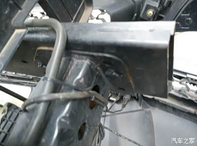

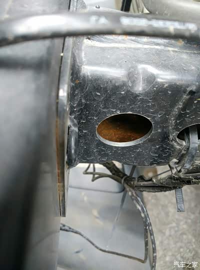

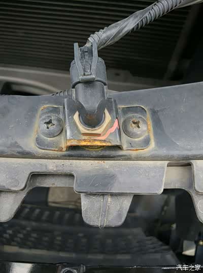

防撞杠,内锈,八个月
这里也一样
看看,很正常,这点锈不算什么

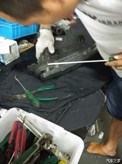

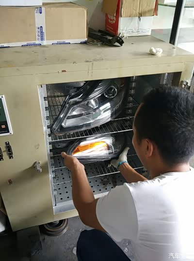

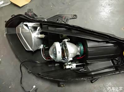

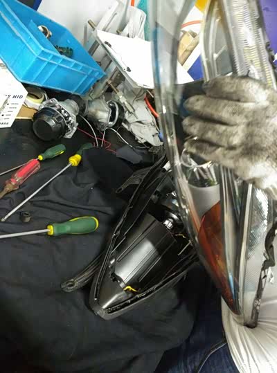

拆下来,进烤箱,这灯来来回回烤了好几次
开灯
开了一个
真难,图片有点乱,因为我也在帮忙

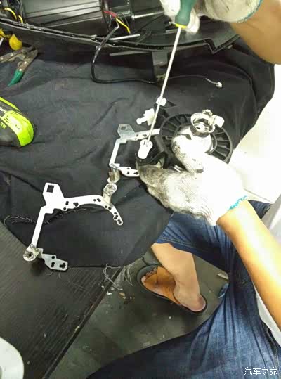

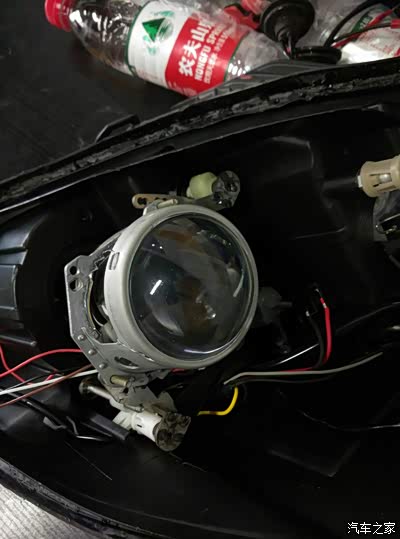

原车近光透镜

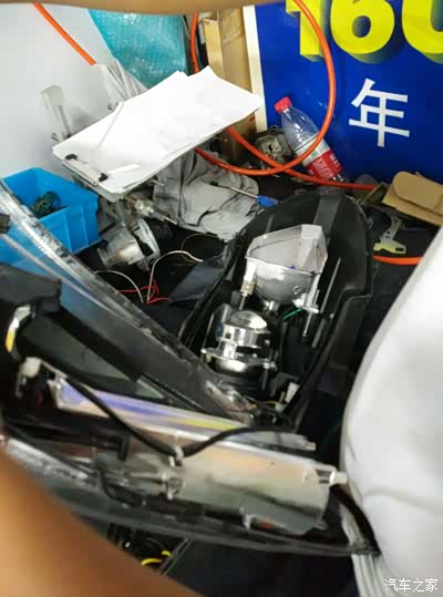

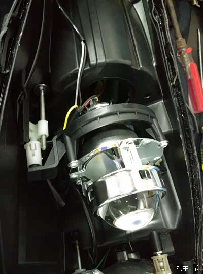

拆下来……把要用的转到铁支架上
我在除灯胶,,搞死我了,要用热风枪加热才一点点,慢慢搞掉的

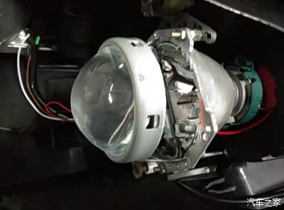

装上海拉5的样子
灯罩

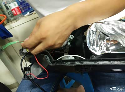

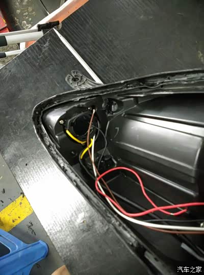

接线中
装好的样子
近点拍

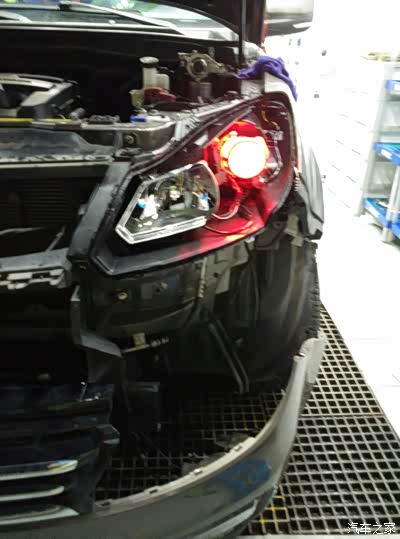

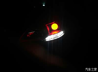

开启恶魔眼
调调
准备合灯
这是第二天拍的
恶魔眼

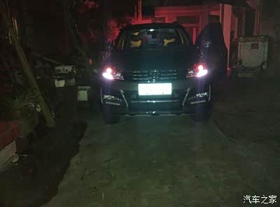

近点,天使眼就别想了

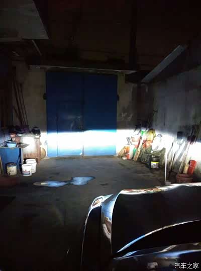

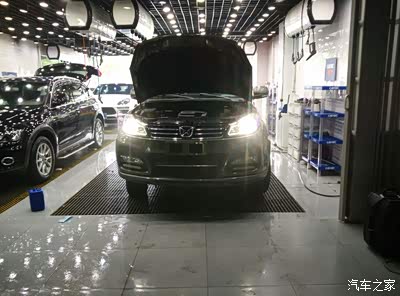

近光

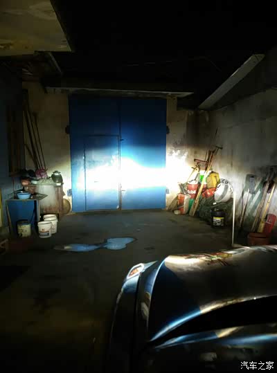

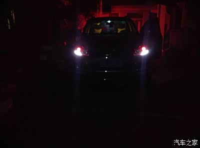

远光
从早上九点,一直干到明上七点,的确很难,不是开玩笑的,特别是当你亲身体验到,。留下此贴,权当记念
