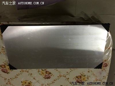

已购得2块12V 20W的太阳能电板,放了后备箱一个多月,刚拆包装
这是正面,单晶硅太阳能板,剥露出接线桩。
