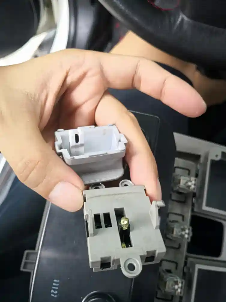

先来第一个,天窗按钮塑料断了。
也真够奇葩的,这个还能断。想着小问题十块钱买个换上,淘宝一搜没有单卖这个的,只有总成380一个。奶奶的,配件真坑爹。自己动手粘上吧。
这里注意直接把断点粘上不牢固,粘合点太小,最好是自己折个硬铁丝正好卡住,粘铁丝比较牢固。弄好后使用和新的一样。
