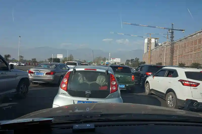

出发时。
    看车台上的抬头显!
抬头显时速77公里,特别在高速上感觉方便,晃一眼就看见了。
