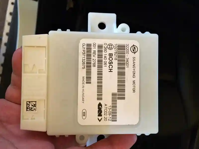

提车快3个月的时候就发现小柯的四驱不对劲,和说明书上描写的不一样,由于个人原因一直拖到今天才去处理,通过电脑解码消故障等检查(新车故障检查出来不下5个)。消除所有故障后上路试车还是不对,还是不能自动解除。于是维修站的技师叫来了试乘试驾车,也是14款四驱(14年1月的车)取下四驱控制模块准备对调试试,结果两个不合,两块模板不是一会事,无法对调测试。眼看6点要下班了也差不出来,师傅合我商量他回去研究研究过几天在联系。
白色的是14年1月出厂的试乘试驾车上的。黑色的是我的车上的,是14年7月出厂的车。两款控制模块不一样,白的的在开启四驱模式下,速度超过40码就会自动关闭切换锁止图标会熄灭。黑色的是我的,在开启四驱模式下,速度超过40码不会自动关闭切换,锁止图标没反应,还是亮着。
又懂得朋友吗!求解!!!!
又懂得朋友吗!求解!!!!
14款四驱(14年1月的车)四驱控制模块
14年7月出厂的车四驱控制模块
80码没有解除
