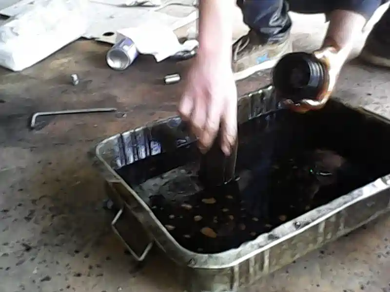

        该车提于2014年8月,第一次换油是在四川宜宾4S,免费原厂机油。第二次是在牛背山上,油底壳撞破,机油漏完,小师傅们补漏后给我换国产长城机油,只此一种,别无它油,换也得换,不换也得换,而且是搞搞价,未换机油格。第三次换美孚一号0W的,粘性很低,开起来轻松省油,未换机油格,全市都买不到该车机油格,只得清洗一下继续用。(期间跑了两千公里去青海年宝玉则,回来油底壳补漏处渗机油,然后我亲自用AB胶自己补楼,再把舍不得扔的美孚一号再换进去。)。第四次,今年二月从三亚回来,换的是嘉实多0W,五小瓶五升装的500元,之前,在北京邮购原厂机油格换了。等于换四次机油,换二次机油格。
  什么机油都会变质变脏,所以一般情况都在5千公里换机油。这次换的嘉实多。
北京邮购机油格,60元。
