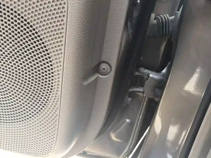

大约一周的时间左后门锁开启时吱吱响,前天开锁没有动作,门用遥控器已经打不开了,听声音因该是电机齿轮打滑,早上闲来无事拆开研究一下吧。
卡扣用螺丝刀逆时针转动,然后拔出。
第一步拆护板,三个螺丝两个卡子。
小护板直接螺丝刀撬下来,温柔一点
