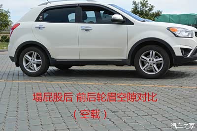

       我这象牙白14款柯兰多四驱自从14年5月到手后,开起还算顺手,在论坛和柯友群也学到了不少知识,期间大家讨论的塌屁股问题,在我的小柯身上也严重!前弹簧还行,后弹簧随着时间和里程的增加,塌的程度越来越严重,以前经常看到IX35塌屁股的画面,现在却在我的柯兰多车上!说句心里话,看到塌屁股,我的心里倍凉倍凉的!我感觉我是彻底被双龙忽悠了一把,打广告号称世界级SUV的双龙居然还会塌屁股?这是不是太离谱,不可思议了!这是世界级SUV唛 ?这是双龙的产品?我是彻底被打晕了!11款、13款看了一两年,没见大家说塌啊,一到14款就来了!

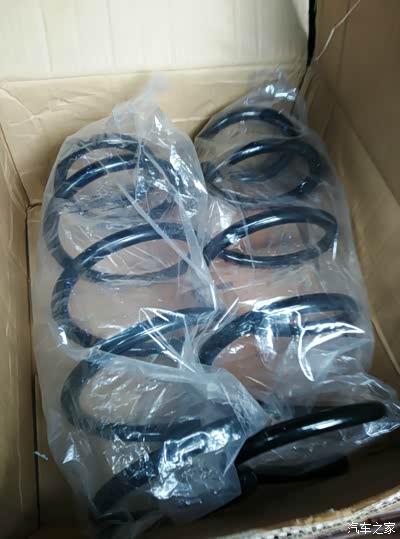

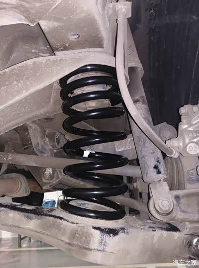

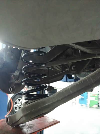

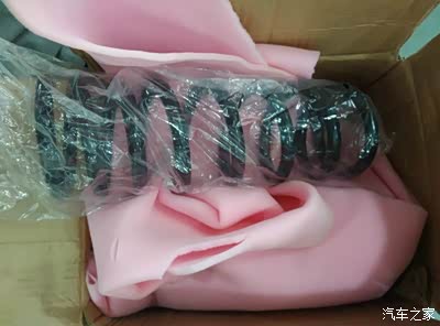

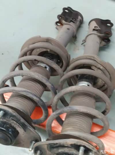

先看看到手的有钛合金材质的加强前后弹簧:
加强前弹簧:
加强后弹簧:

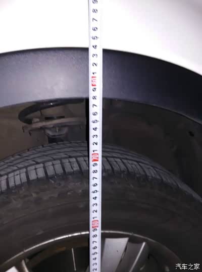

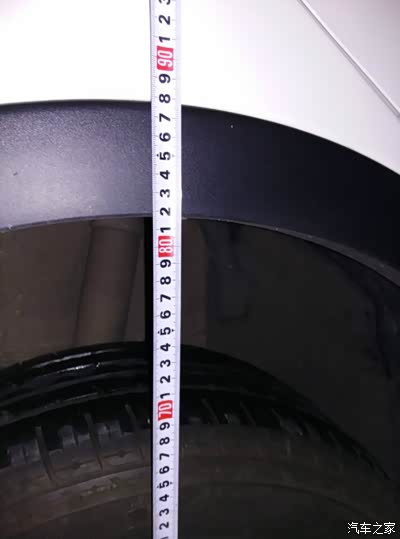

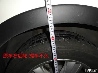

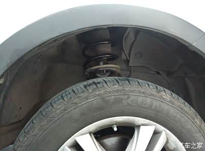

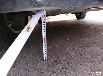

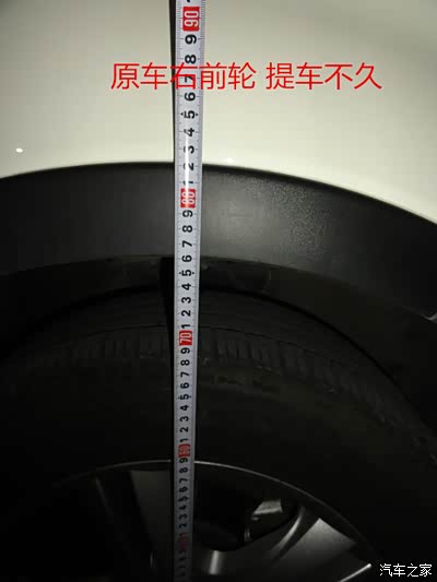

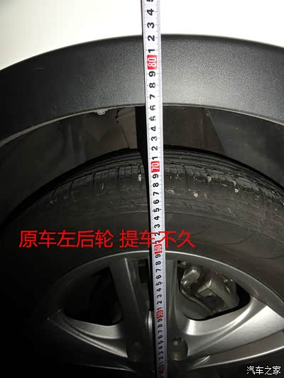

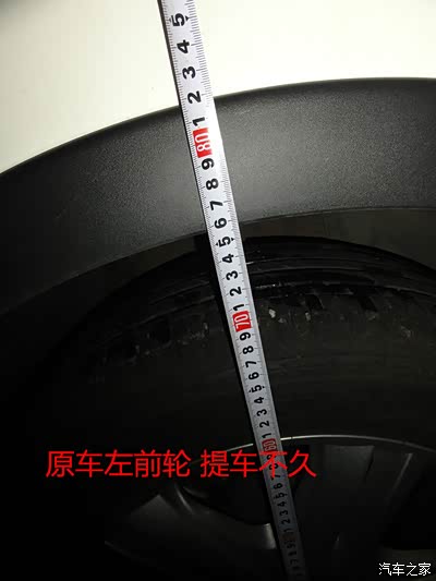

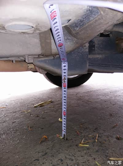

先上 提车不久后的弹簧离地高度:
提新车的时候没有量取数据,没想到后面会塌的问题!猜想原车新车数据应该在77cm左右!

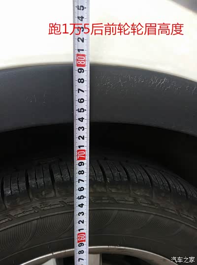

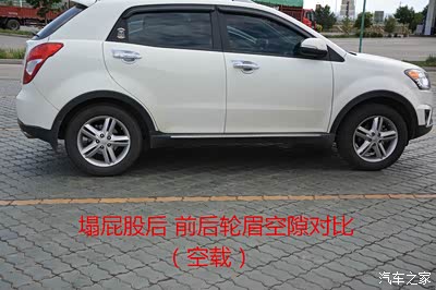

换了原车后弹簧后,又开了1万多时候的直观对比:

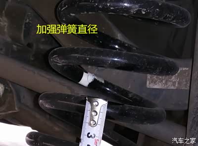

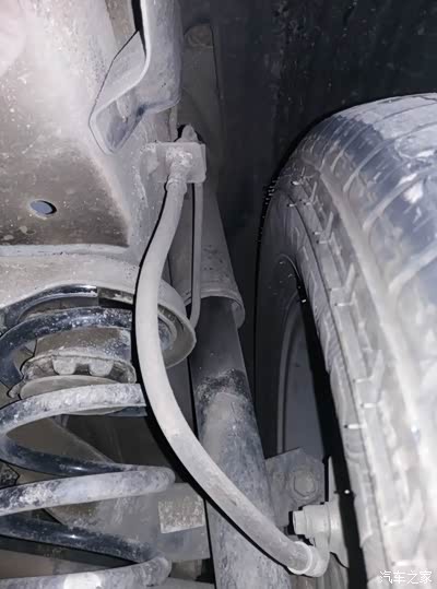

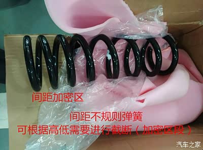

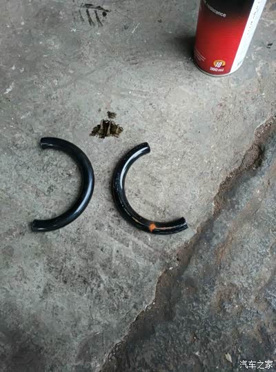

加强后弹簧  此弹簧间距为不规则设计!可以根据需要调整高度,截断加密区一定长度后,就可以调低离地间隙高度!这点设计不错,可自己根据需要调整用!

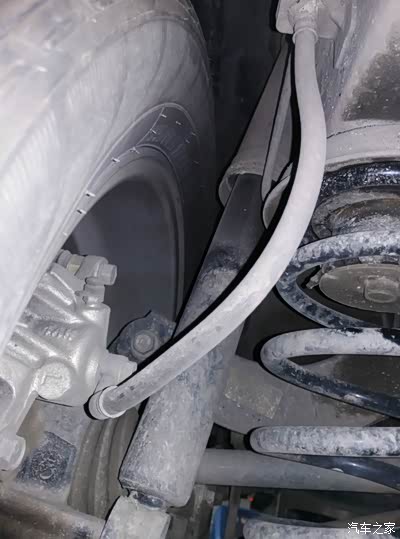

换后加强弹簧

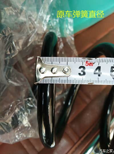

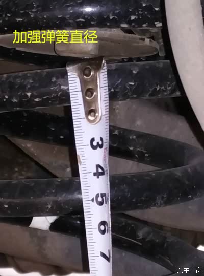

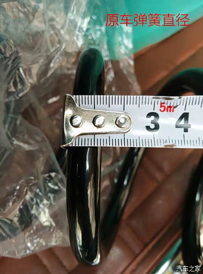

后弹簧 原弹簧与加强弹簧直径对比:

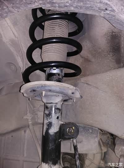

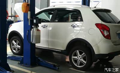

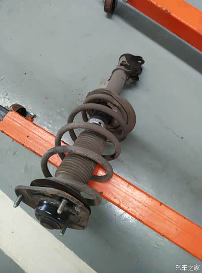

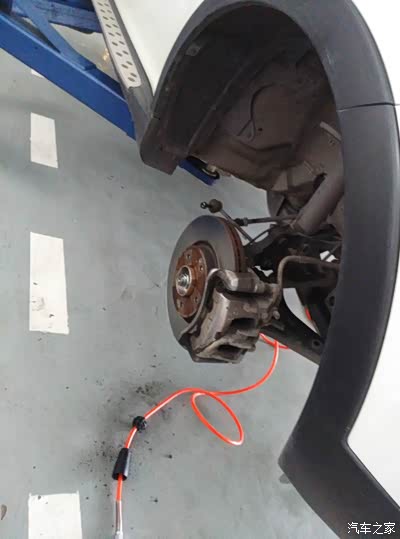

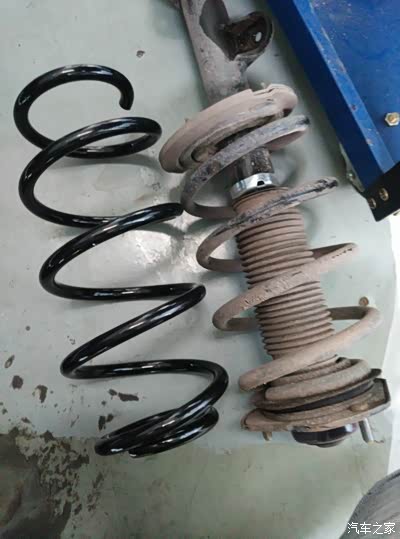

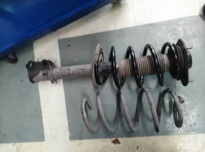

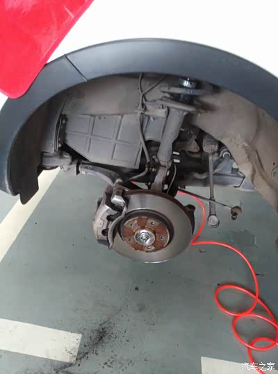

换前弹簧: 原打算不换前弹簧的,但是安装好后弹簧后,还处于弹簧的测试期,后面离地增高,造成重心前移,前弹簧受压受重加大!灯光也受此影响,灯光距离更近了!还打算今后换倍耐力ATR的全路况胎,所以考虑再三,还是把前轮的弹簧也换了!
前弹簧 对比:
刚换好确实有点夸张!高了点!
新前后加强弹簧安好后的外观!

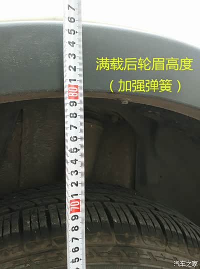

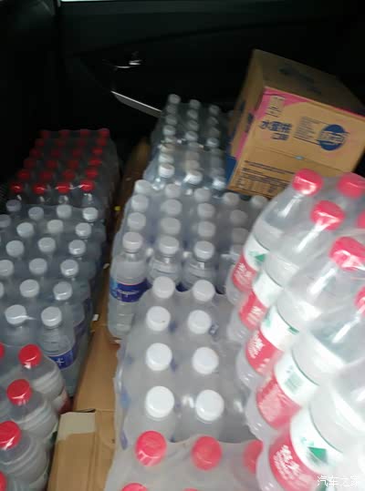

新加强弹簧测试,使用了些笨办法,没人拉,只好拉矿泉水代替了!
模拟满载状态!
目前跑了近400公里,前轮尺寸达到预期值!后轮还没有!

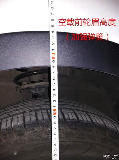

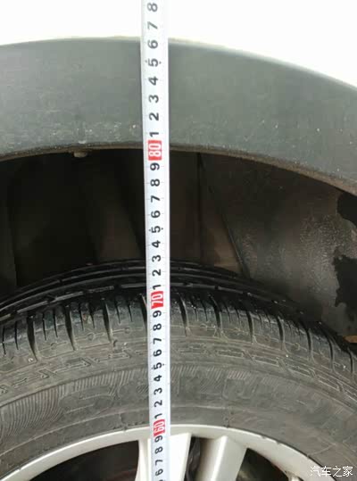

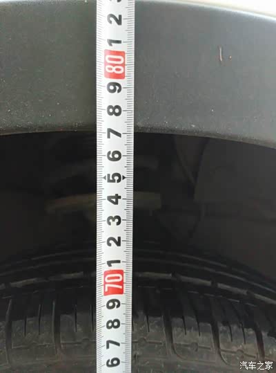

满载前轮轮眉离地高度

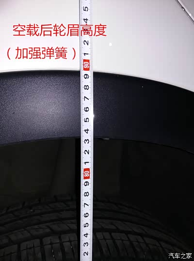

目前测试了近半月 ,在胎压都2.5的情况下,前弹簧已经达到要求 ,目前空载轮眉只比新车高2cm左右,后加强钛合金弹簧质量太强劲,目前有点夸张!空载轮眉达到83cm左右,满载达到80cm!重载下压还是那么硬挺起的!空载就又返回原位了,确实这加强弹簧质量很牛,看来只有去把加密区裁断半圈再看看了!目前还处于调节具体尺寸阶段,合适了,这钛合金材质的加强弹簧就可以和大家分享了!

等几天去裁断加密区半圈后,到时测试后再给大家报告哈!尺寸确认合适后厂家就直接大量生产了!有塌屁股的柯友们就不怕了!

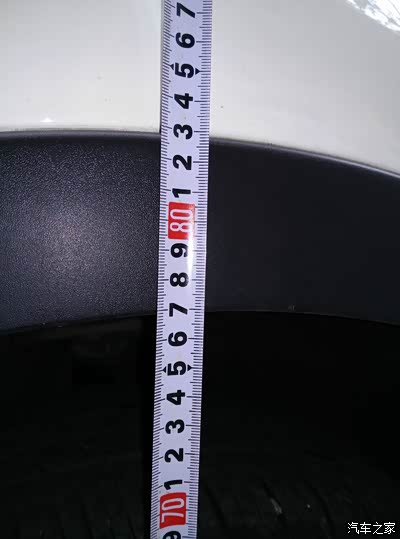

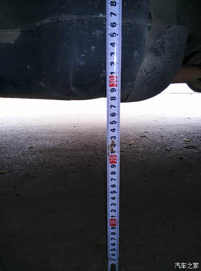

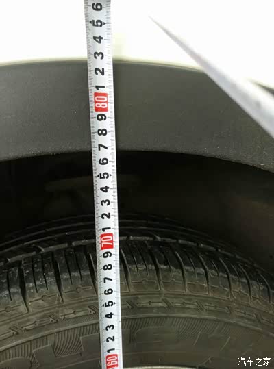

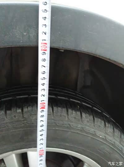

昨天去截断加密区的半圈后,前轮轮眉离地未变 78cm,后轮降低近1.5cm,目前近82cm
前轮轮眉离地数据(空载)
后轮轮眉离地数据(空载)
稳定性比没截断前好一些了!
最近满载了跑了几次,目前空载数据不那么离奇了,趋于稳定!感觉还不错,油耗也已经与原来差不多了!至少没刚换那时候那么高了!表显也已经降到10个以下了!

换了加强弹簧已经一年了,经过一年的测试,换了后又跑了2万多点的里程,目前总里程4万多了,因为先前要的是增高两寸的试验品,当了小白鼠,但品质很不错,考虑不是拿去越野,最终还是去截断了加密区的1.3圈,目前的后轮高度趋于正常,空载有79左右,前轮变化不大,也在76-77之间!所以也没再去折腾了,通过近一年的使用,弹簧还是不错的,总体性价比很高,去年刚推出的时候很贵,目前的价格确实很平易近人!有需求的可以参考参考,这弹簧应对小柯踏屁股没问题的!当然喜欢贵的,我也见过有群友在推荐800左右一对的!柯友们自己选择就是!
