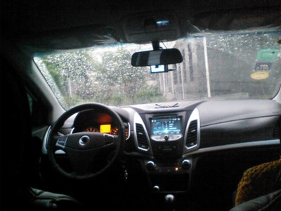

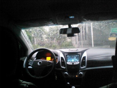

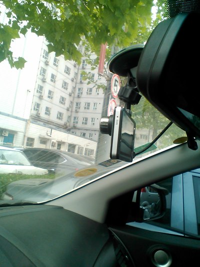

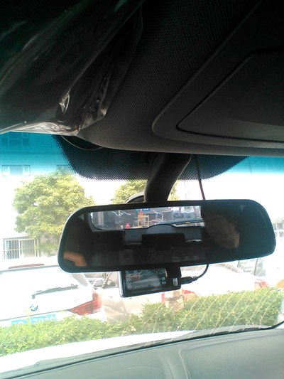

1、固定好位置,来张侧面视角
2、正面视角

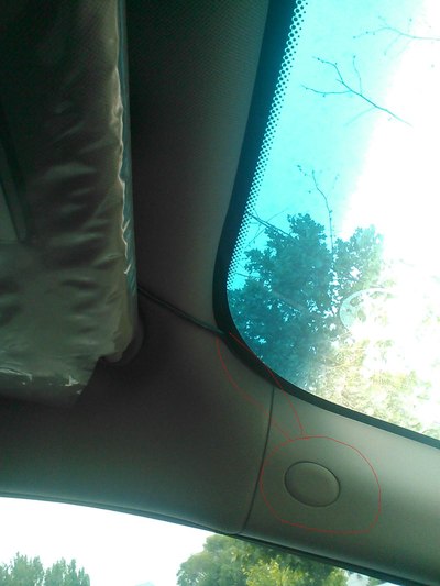

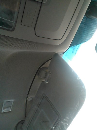

3、走线:1(遮阳板直接盖住,不做固定处理,方便后期调整镜头位置)
4、走线2:(揭开小盖子,里面螺丝拧开,把线顺进去)

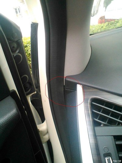

5、走线3(在这里出来然后在密封皮子下面往下走)

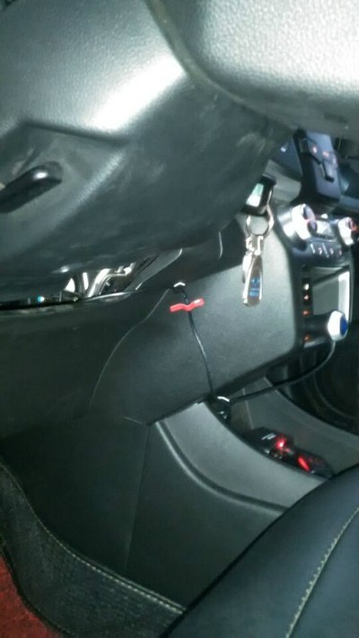

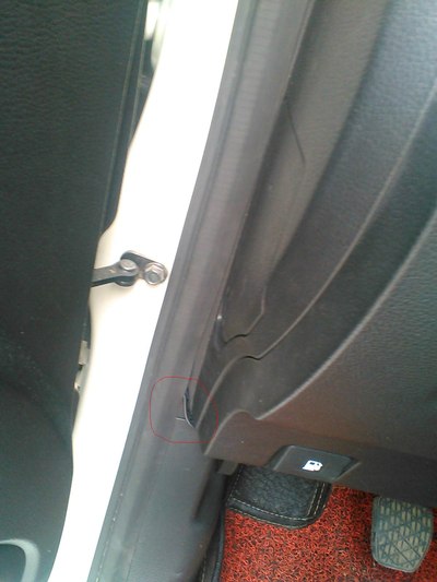

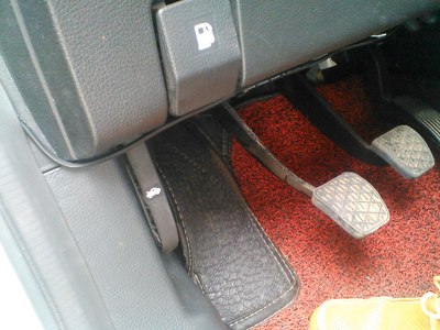

6、走线4(在下面出来,在油箱盖开关那里向中控方向走,用胶带或卡扣固定)

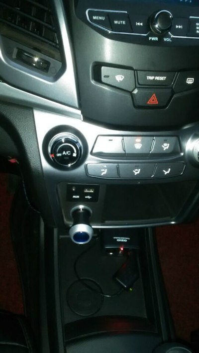

7、走线5:出来到中控,外接点烟器连接(记录仪电源线接头太长影响挂档)
安装完毕。来张全景,几乎是全是隐蔽的

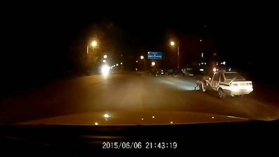

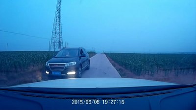

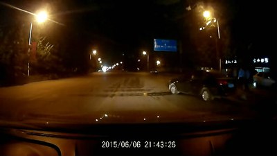

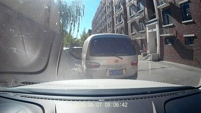

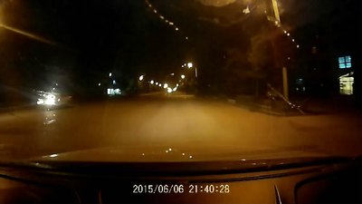

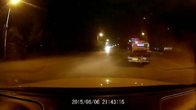

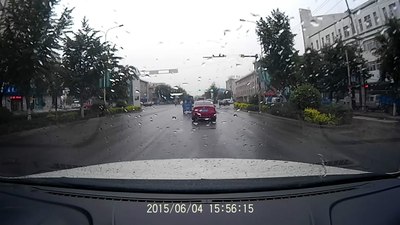

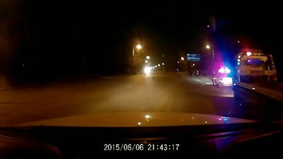

来几张记录仪效果图
效果还可以,行驶中想看清前车车牌基本上不可能了,等红灯时没问题。
这里提醒大家行车中注意不要抢道,避免意外。
