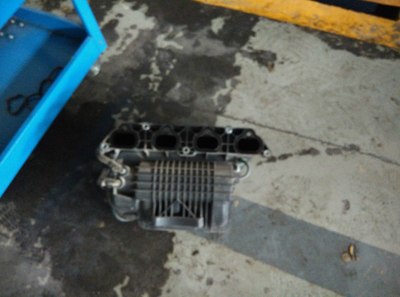

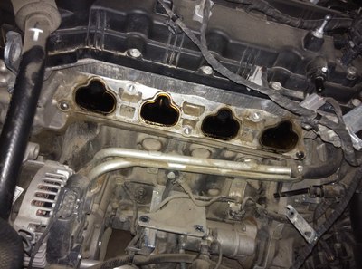

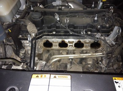

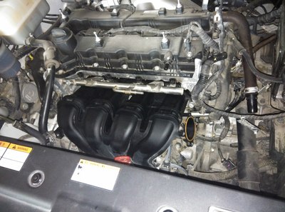

这是进气歧管拆下来的样子,进气歧管这一侧有凹槽,密封圈就是卡在这个凹槽内的。发动机进气道与进气歧管结合部位是平面。![]()

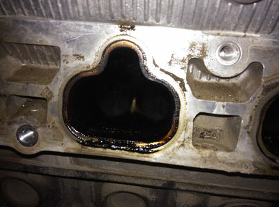

进气道真的很脏,这样的工作状况发动机应该没事吧!!![]()

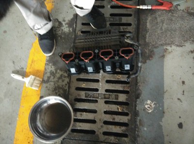

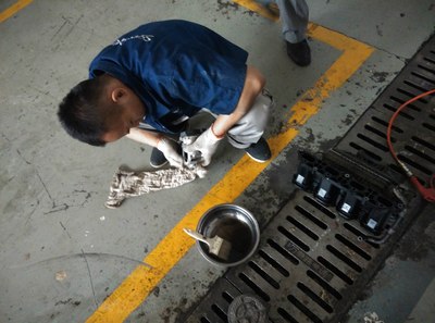

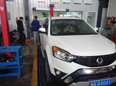

维修小师傅在清洗进气歧管和节气门![]()

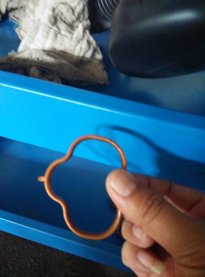

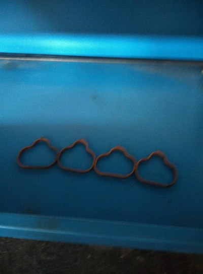

这个是新研制出来的密封圈,从材质上看确实和以前的材料有区别,没有以前的柔软。![]()

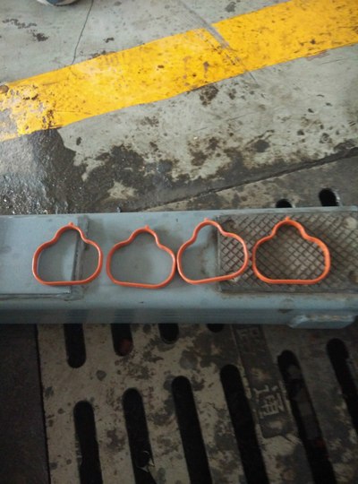

新的密封圈安装完毕,下一步就是复位了![]()

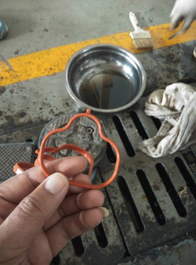

这是换下来的老密封圈,渗油的元凶就是它![]()

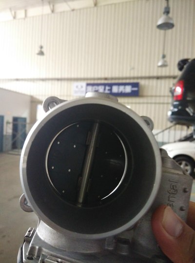

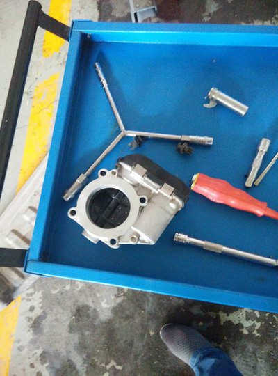

节气门清洗干净了![]()

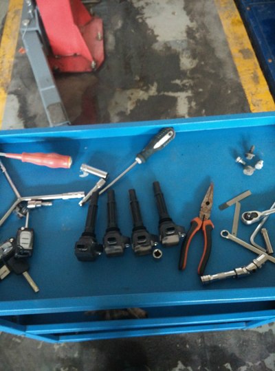

由于热车有不好启动及发动机怠速抖动的现象,维修师傅把点火线圈和火花塞一并跟换了。![]()
说起小柯渗油恐怕大家都很清楚吧!最初大家都认为是喷油嘴渗油,刚开始我也觉得是。直观的看确实是喷油嘴部位渗油,大家仔细观察不难发现,如果是喷油嘴渗油应该渗出来的是汽油,汽油具有很强的挥发性,如果是汽油的话发动机上不应该留有油渍,从喷油嘴部位渗漏出来的油渍具有扩散性,扩散的油渍不会挥发,这就可以看出该部位渗漏的不是汽油。如果不是汽油那是什么油呢?维修师傅经过检查发现,这个部位是进气歧管密封圈处渗漏的。进气歧管就是废弃回收二次利用的元件,这里的气体含有机油的成分所以渗漏的油渍不会挥发且具有扩散性。

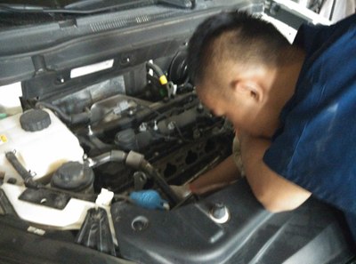

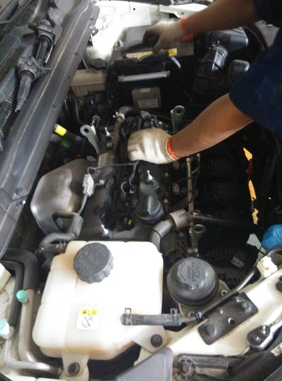

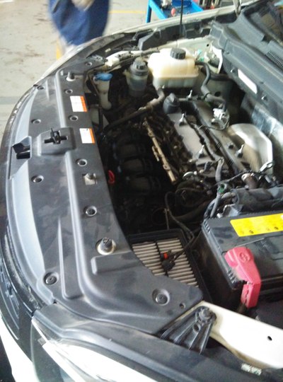

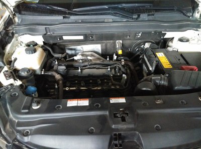

发动机罩盖扒开开始准备拆卸进气歧管

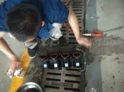

维修小师傅在清洗进气歧管和节气门
维修师傅在清理进气道密封面杂质
新的密封圈安装完毕,下一步就是复位了

这是换下来的老密封圈,渗油的元凶就是它
节气门清洗干净了

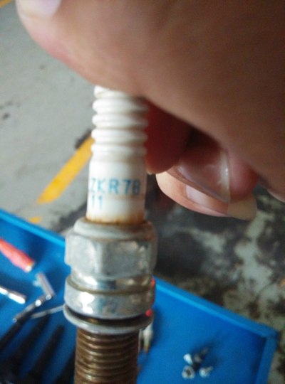

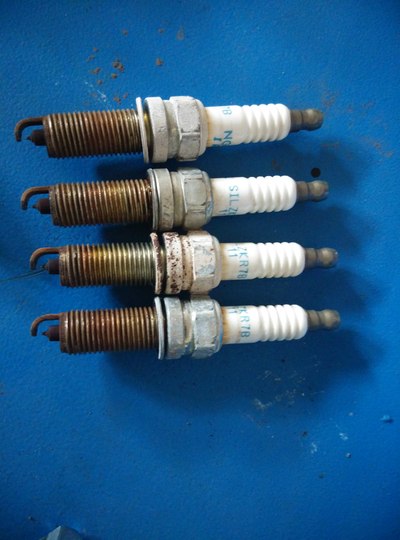

火花塞燃烧还算可以,看了一下装的是NGK的火花塞,跑了3.6万km火花塞有漏气现象![]()
