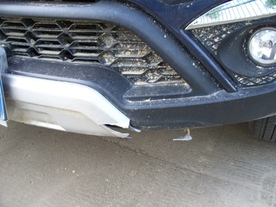

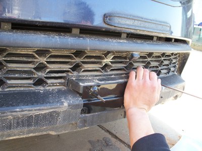

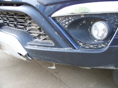

          2015年4月是南昌的又一个多雨季节月,市郊很多地方在修路,路过一处修路的水坑处,被前面的石头扛了下前保险杠,导致保险杠左边被顶断,还好没有伤及车的本体。所以呀,加装前后保险杠是很有必要的,对保护车很有作用。
         多说无益,上图为证。
近距离再看看
以下为保险杠伤损前后对比

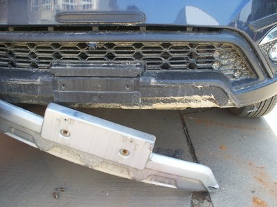

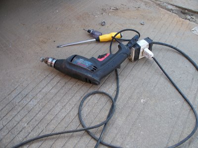

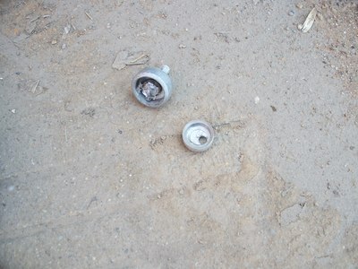

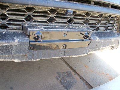

    首先,拆老的防撞杠,拆防撞杠前要把车牌拆下来,而拆车牌就要破坏防盗螺丝。

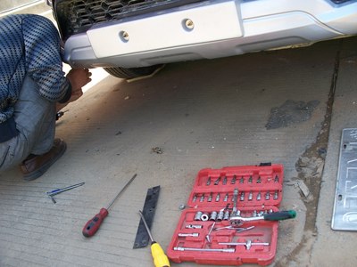

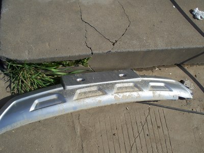

拆下车牌后,可以拆防撞杠了。
这个防撞杠完成了历史使命

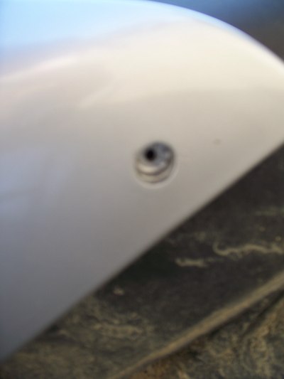

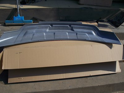

下面,开始安装新的防撞杠。

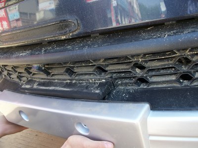

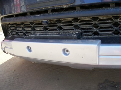

       上图安装位是错误的,应该下移到凹印处。安装师傅走了弯路,我一开始就看出来了,安装师傅还不相信,最后装保险杠时就发现位置对不上了, 还得重新安装。
左下角有个螺丝要安装。

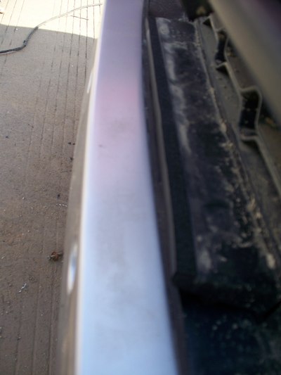

这个部位有缝隙,加装了隔音棉,保证了防撞杠的外观美。

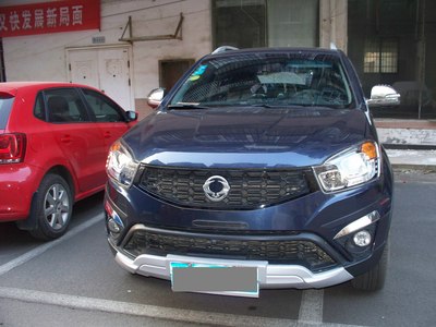

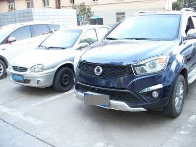

安装的牌照有点靠下,我用4个螺丝固定的。

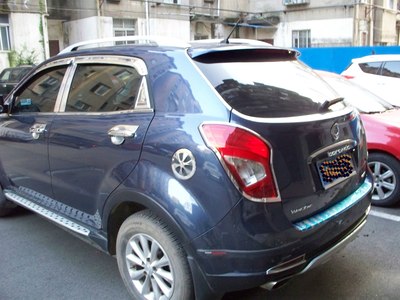

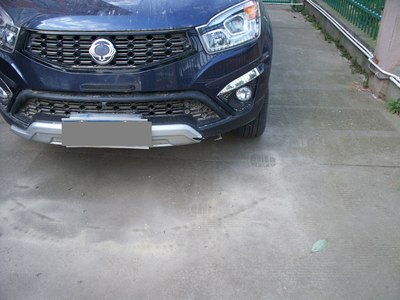

和老的防撞杠比起来,新的从造型到质量上都要更胜一筹。
