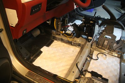

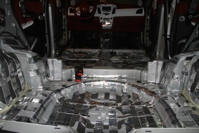

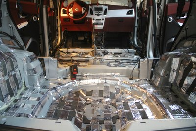

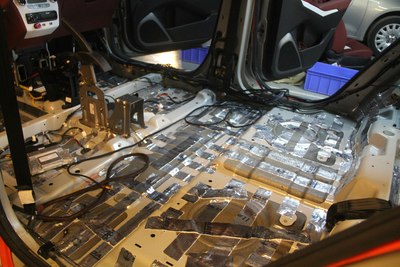

上接4月9日的帖子,止震工程开始。。。

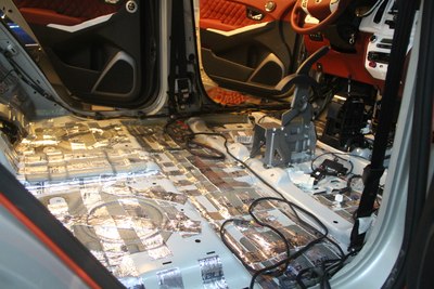

条形止震,就是为了止震,就是为了止震,不要问我为什么,各有各的需求,哥就是这么任性

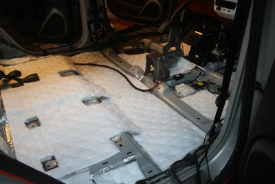

顺便把原车的螺丝孔和卡扣孔堵堵,那个底盘的灰啊,我擦了一下午

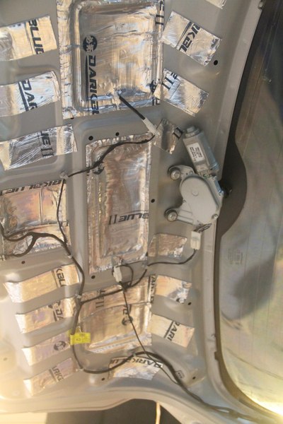

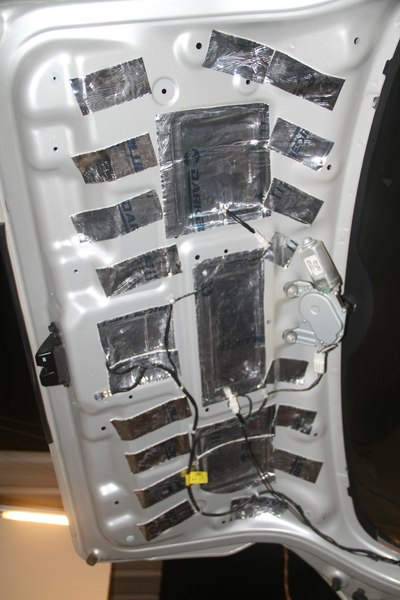

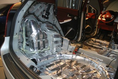

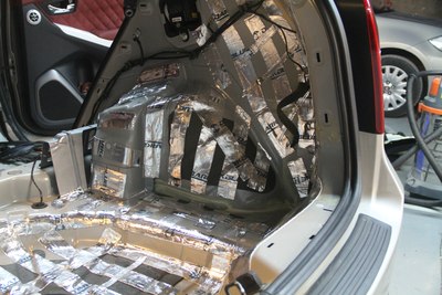

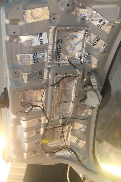

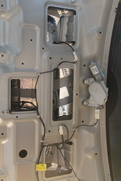

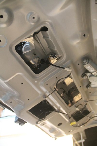

后尾门经常会异响,为什么捏,因为庞大加装的倒车后视镜的,主机盒没固定好,所以会磕碰尾门发出异响,用隔音材料包好固定,所有问题迎刃而解

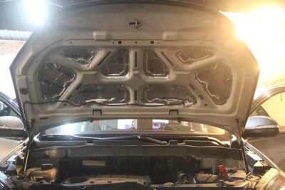

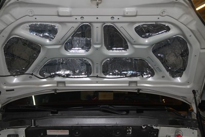

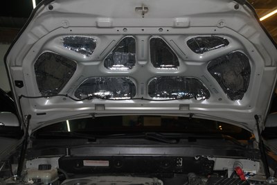

前机盖虽然有隔音棉,从08年就玩全车隔音,还是比较迷信止震板的效果,所以一起贴了吧.

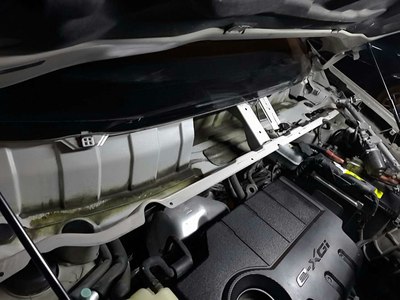

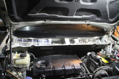

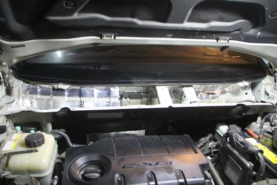

前挡风玻璃的下方,U型槽也是一个噪音传播源,一起解决了吧。
拆开的U型槽原貌。。。
隔音后的效果

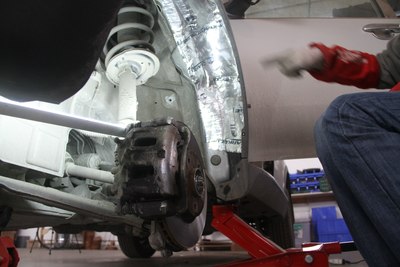

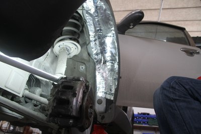

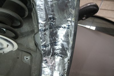

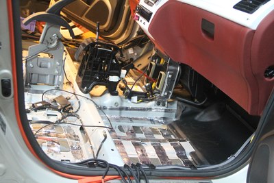

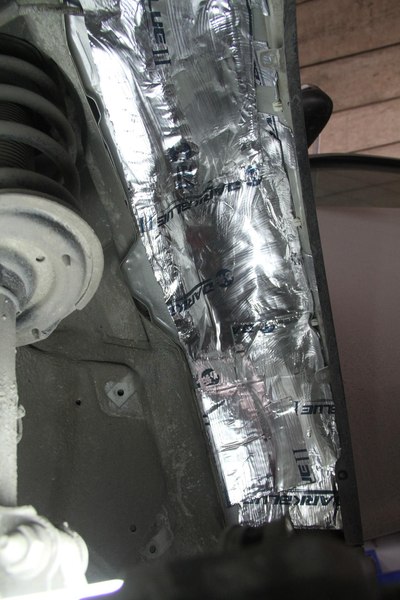

叶子板止震。
压实的细节,自己慢慢去体味

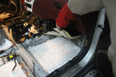

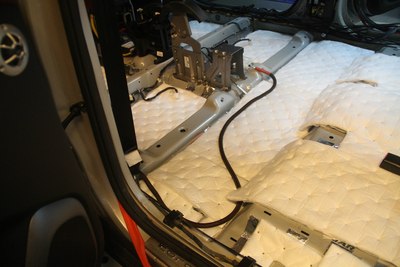

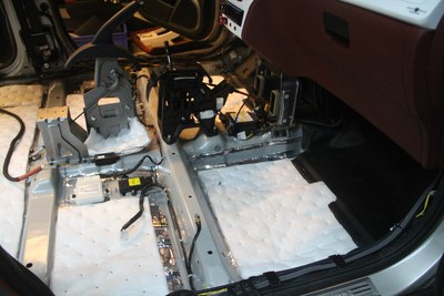

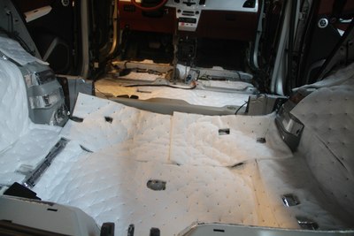

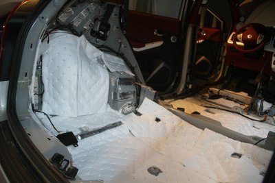

止震板铺完后才是隔音部分,隔音棉。。。。
至于止震隔音的效果嘛,我是一个实事求是的人,我车都没去提,所以问我,我也回答不知道,所以嘛等我跑个千儿八百公里的时候,我会给各位看官一个交代。不过就只说隔音止震的手工艺,我敢说在重庆还没有可以超越的。
