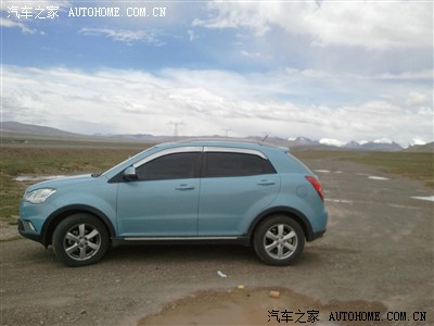

        用了20天时间,将6700公里做完首保后的柯兰多从无锡经格尔木青进青出,实际行程9700公里,现将一些用车包括高原用车体验给各位汇报一下:本人2驱汽油豪华,自行加装了铁XX的胎压监控,行车记录仪和测速雷达一体机,以及日间行车灯,不过测速雷达在天水的时候坏了,首保前油耗在11.7左右,加满油最多420公里就亮灯了,基本在市区跑。

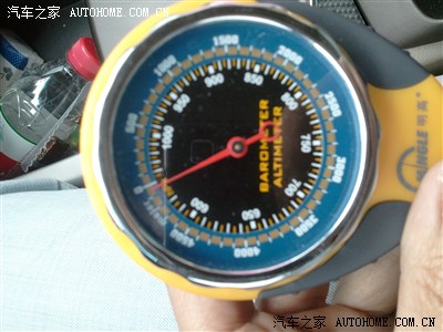

    1.胎压与高度没关系,只与温度有关。本人在无锡冷车胎压2.2(胎压监控显示的),一路无充气放气,最高时2.7(气温40),最低时2.3(气温9),在5200米时胎压2.3.
    2.柯兰多在4500米以下时动力高反不明显(个人感觉),我肯给油,超个途观,跟个普拉多不是很困难,但到了5000米以上上陡坡有困难,我在去纳木措过5200米山顶时自动档明显动力不足(前面的现代35更不行,被我超了),用手动1档4500转上的。
