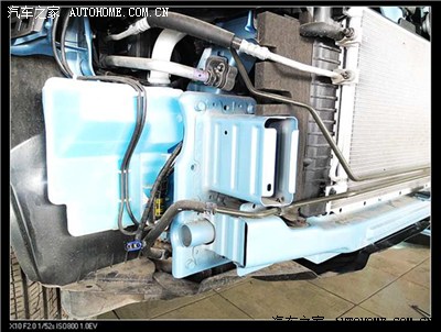

下面我要给大家展示双龙柯兰多前后防撞梁的厚度:
1前防撞梁底梁长度1.2米。厚度0.6CM还有3层缓冲吸能盒
柯兰多另外还有2次碰撞的副梁一层比一层厚,这叫“分层溃缩”,安全上没的说了,上图给大家给看看
下面展示的是后防撞钢梁:
1,长度1.3米,厚度为0.3CM真厚呀!嘿嘿!不多说上图
总体来说双龙柯兰多的被动安全性能真的是很棒!买他的朋友就不用担心了!哈哈
