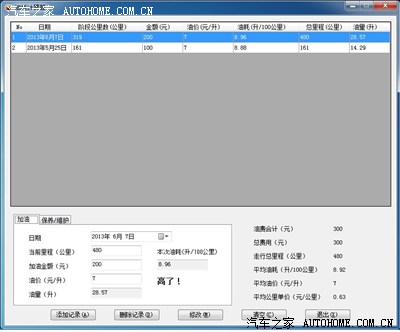

下图是我最近480公里时的油耗记录。最近有的柯友说用ECO模式,最近总开着ECO,所以看看下次的油耗统计,看看ECO是否真的有效。开着ECO感觉加速感的确有所下降,不过肯踩同样肯走。本人非飙车族,从不斗气开车,超车看情况,大部分时间很文明,堵的时候就乱世出英雄了,该超就超,要果断麻利。超车时小柯从未让我失望过,所以平时低调肉点没问题,关键时刻能现英雄本色,不掉链子就OK。目前大概9个油,平均6毛2/公里,照比我预期8个还有点距离,过磨合期可能会好点。估计传说中的一箱油跑1千公里的传说,属于手动档吧。

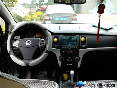

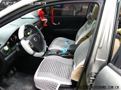

柯友要求最多了除了油耗,还有要几张内饰的,补上几张。

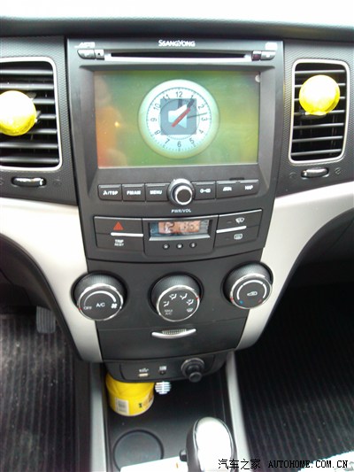

下面蓝色的东东是插在点烟器上的”氧吧“,淘宝30多元。
这个是淘宝买的靠垫。4百多

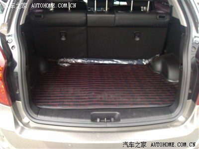

后备箱垫,淘宝90多。很合适,很实用。

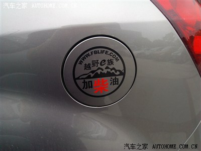

上次加油站工作人员看到我,示意我到汽油箱,我转到柴油箱停下,工作人员问我:”你确定要加柴油?出问题我们可不负责啊。。。“
