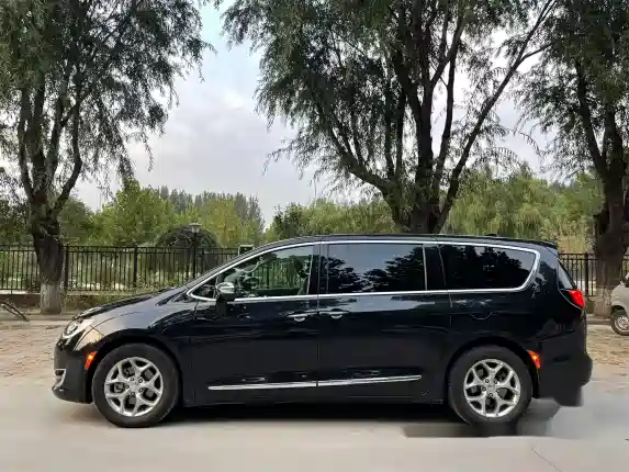

相关车型:大捷龙(进口) 2017款 3.6L 尊享版
车辆介绍
2023年10月入手一台2018年3月份上牌的2017款克莱斯勒大捷龙3.6L V6发动机,匹配采埃孚横置9AT变速箱,此款变速箱是路虎、本田和克莱斯勒三家车企共同联合采埃孚研发。发动机是与JEEP大切诺基、牧马人搭载的同款连续获得三年(2011、2012和2013)的沃德十佳发动机:Pentastar V6 3.6L发动机。
