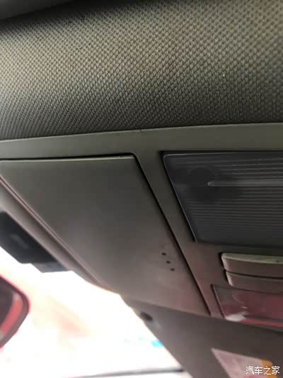

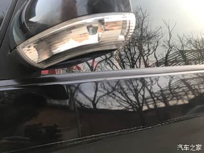

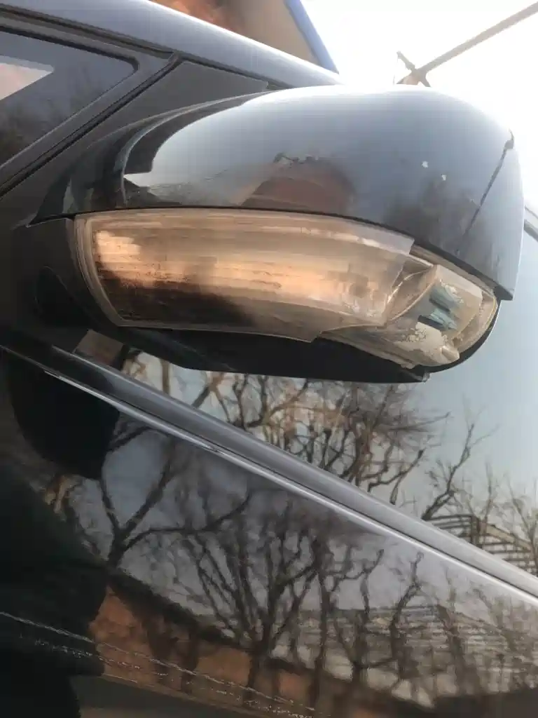

相信不少的车主眼镜盒都关不上了,还有后视镜时间长了也会有刮擦可能是这个样子
风烛残年的感觉,好了网上购物!买配件!后视镜转向灯和卡子
卡子几毛大洋,大家买白色铁钩材质的,耐频繁开关,网上有个好搜的名字:垃圾桶开关,呵呵。旧的拆解后如下,可以看到中间的白色钩子是塑料的。
上两张换完的效果图,再也不用塞东西强制关上了。

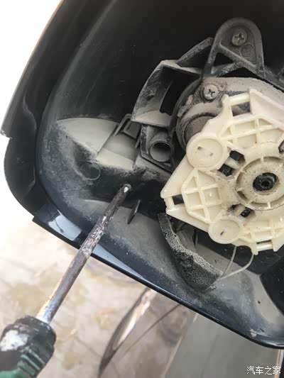

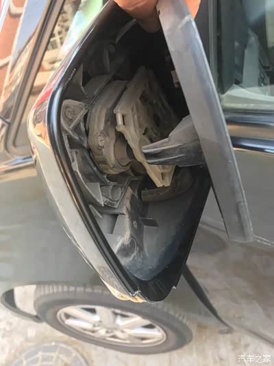

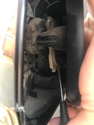

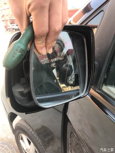

把玻璃外侧间隙调到最大,长一字改锥侧面插入玻璃背面的白色底座,这个白色底座和玻璃撬开就可以了,注意玻璃别掉地上,然后是转向灯的两颗螺丝,下面是拆卸螺丝

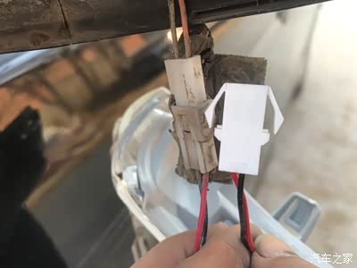

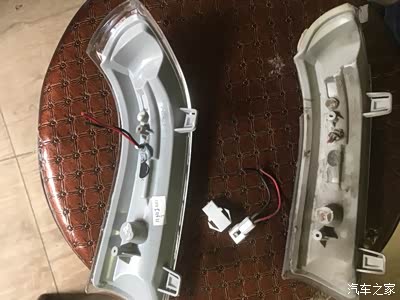

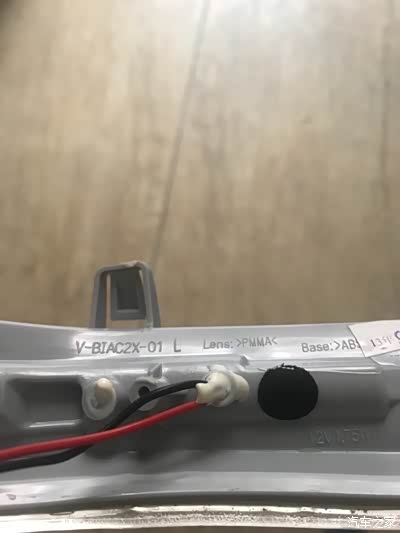

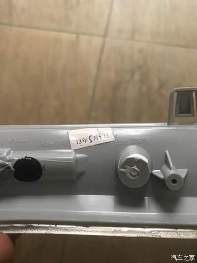

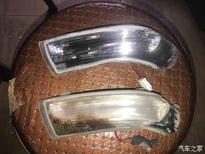

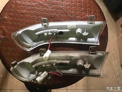

然后转向灯就可以拿下来了,此时要不要把旧的扔掉?no,旧的还在发挥余热呢,插头不一样,估计这就是嘉誉和v80的区别,左边是v80,右边是新的

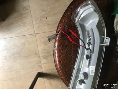

新旧对比多来几张

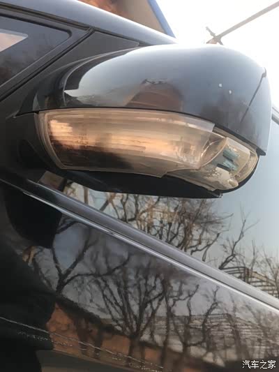

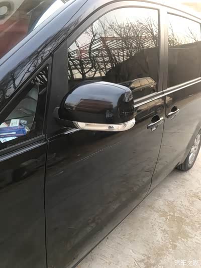

插头剪掉,换上旧的,回装。另外玻璃背面的卡子加点油比较好摁,不然发涩四个角卡不到位。写到这了,接下来就看你们的手勤不勤快了!最后发一张效果图
