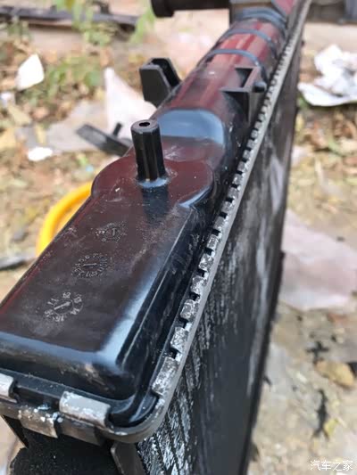

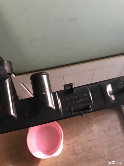

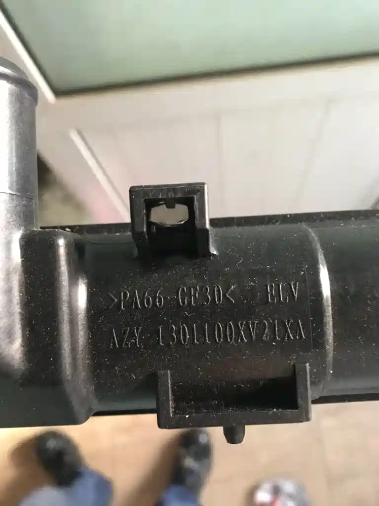

六年的1.5T车,外出途中开锅,路边停车检查后是缺水,去附近超市买了桶大桶矿泉水给加上了,凑合开到了家。后面仔细检查发现是水箱上盖(黑色的长条塑料盖)有裂痕,上某宝找了一圈还真有,而且还有两种材质,建议大家买进口材质的。

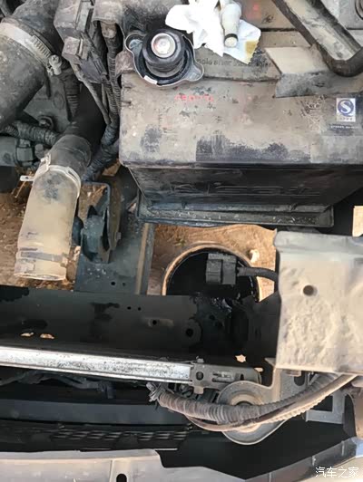

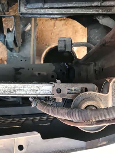

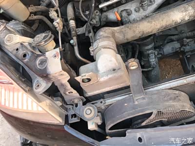

准备好防冻液,泄水塞在水箱底部,塑料的堵头。需要躺下面才能看见。先拆中网和上护杠,然后是把水箱风扇线束插头拔掉,进出水管拆掉,下边就是取出水箱了,这时要注意右手边的空调冷凝器固定螺丝,取出时别被划破水箱,就是下面这个地方

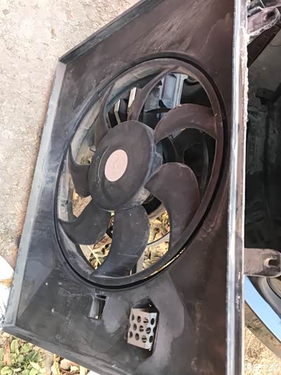

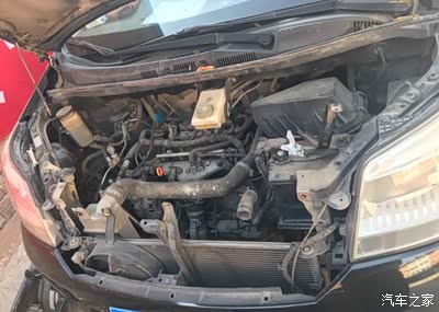

慢慢弄出来,水箱就可以和风扇分家了,这是拆完水箱的现场,中冷器和空调风扇也要各拆一个螺丝

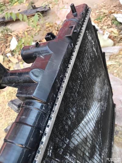

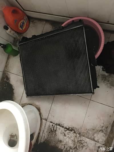

把水箱和风扇分家,用螺丝刀一个个把铝扣齿撬开,动作要揉,铝很软,用水冲水箱灰尘,卫生间地面冲的满是泥沙,请忽略

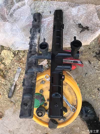

这是换好的样子,用钳子把齿一个个捏紧。

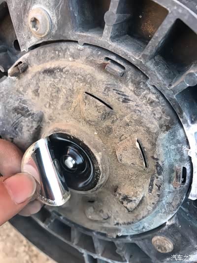

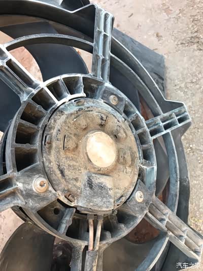

水箱还是没冲太干净。风扇后面有个贴纸,掀开是轴承,觉得加机油容易流失,在此特意推荐一下某宝找的润滑油
这是以前买的,防水效果好,那家店还有车窗的润滑油,我觉得虽然不比进口的克鲁勃润滑脂,但是绝对最有性价比,使用方面没问题。
最后上一张新旧水箱盖合影照,旧的完成历史任务被扔进了垃圾桶。
