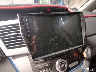

原来用的分体大屏  不知何时影的 十日前终于病了
症状如图  可以开机开始扫描到行车结束 (试过两小时的车程还在扫机子内的MP3歌曲)   听不了MP3了   只能听收音机

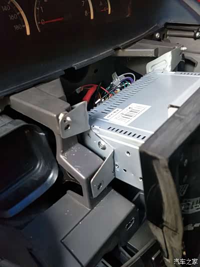

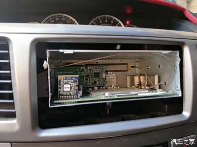

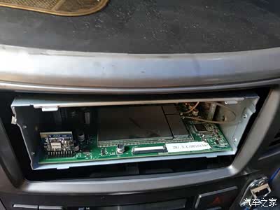

拆下分体屏的主机
别人拆下的一体主机  不用可惜 毕竟不用钱的

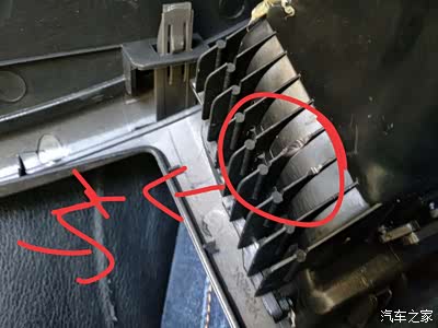

磨掉了屏罩之后的机子  在试位置是否可以装
位置是合适的 不过还未试全位
全装上去试位
确实是可以装的

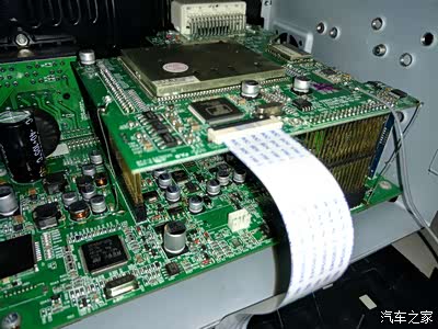

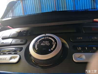

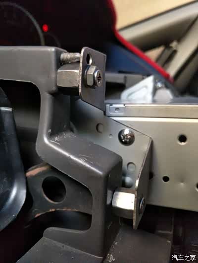

拆下屏幕   四颗螺丝加排线  就这样一个前屏

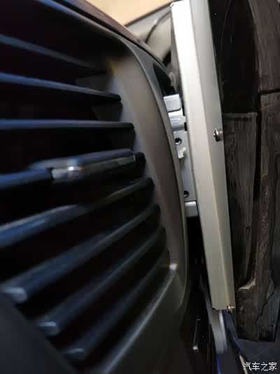

试了位置 装不上屏幕  差7-8厘吧  本来想做一个活动支架的   兄弟的焊不锈钢器材全在工地上 没法搞
去五金店挑了很多螺母  各买了一些回来   试了只有这款合适
不过红圈的位置有点抵住  剪掉一些吧
这个位置终于可以装上屏幕了

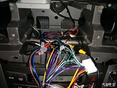

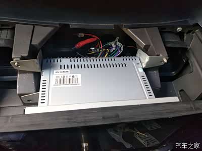

终于可以接线了 一一对上
这个是位置搞好 就差四颗螺丝 就全都安装完成

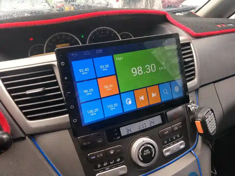

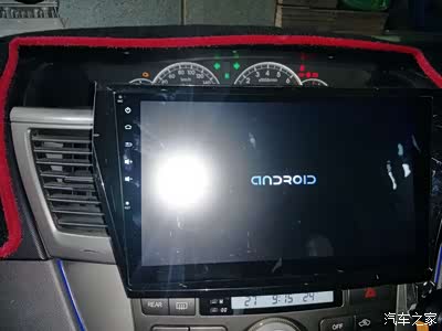

通电开机   OK
去片   图片都有介绍安装过程
