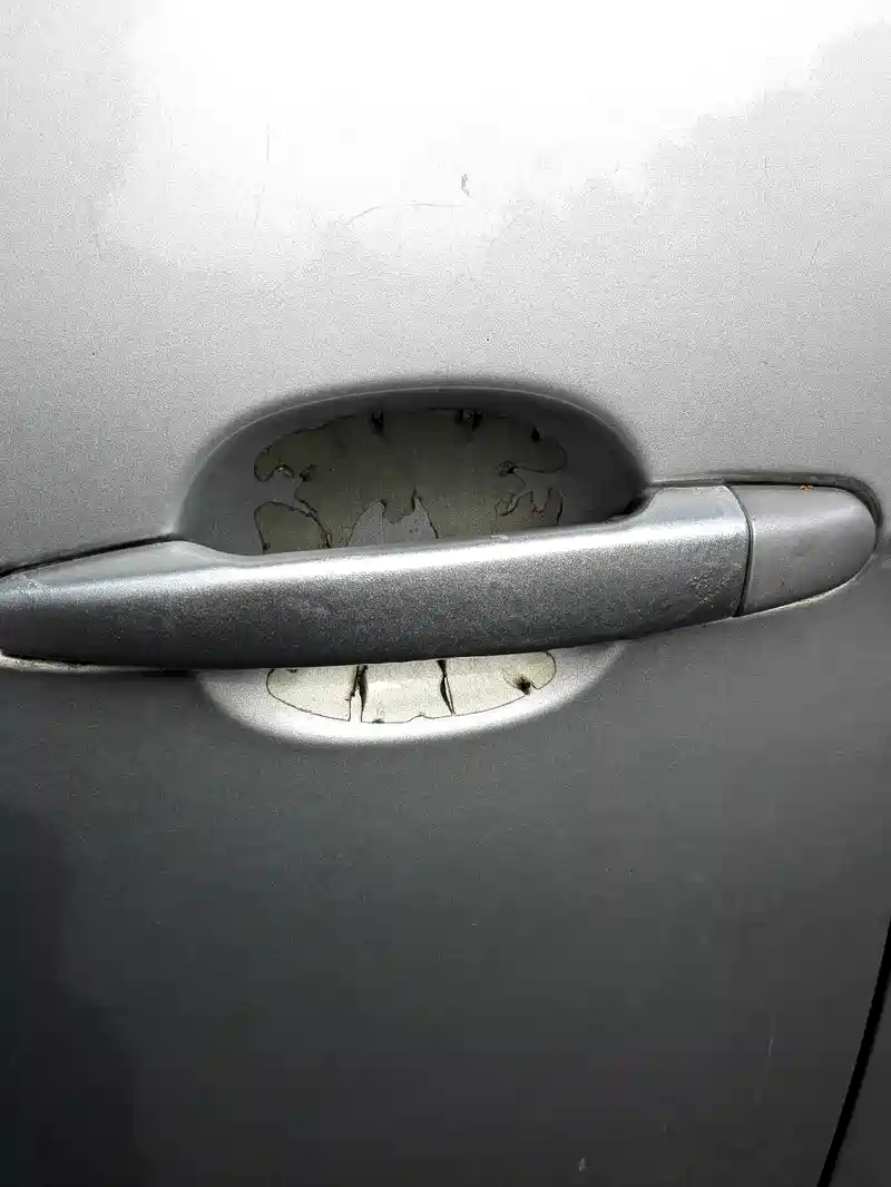

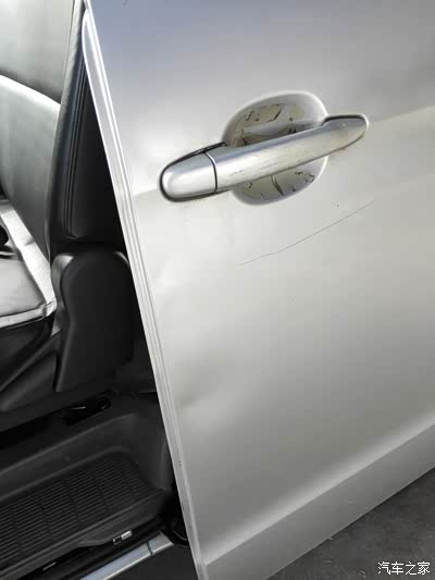

上个月车子结果弟弟去闸坡,当天去检查的时候,把左中门把手给拉断了。

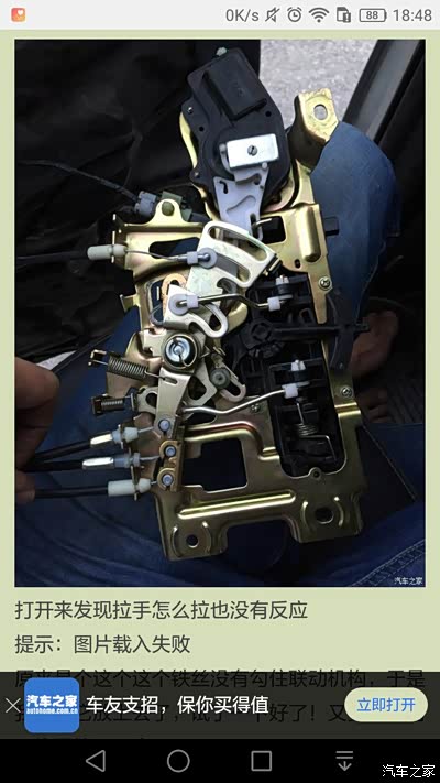

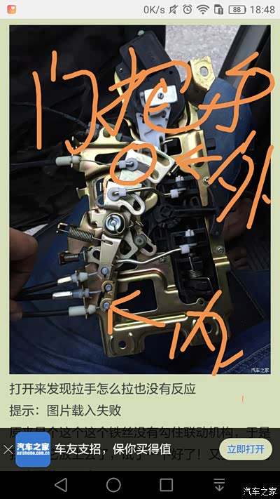

前几天吧上次买的把手换上去,喷漆,调整里面锁总成的钢丝拉线位置,调断了行程,喷了仪表蜡润滑,现在左中门外面比较好开了。

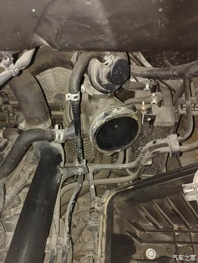

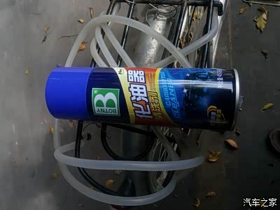

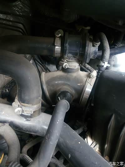

然后车子怠速不稳,在765~825之间跳动,怠速像一个波浪形上上下下。车子四年多了,自己估计是节气门脏了。淘宝买了清洗剂,但又不会拆下来,最后按说明书使用清洗节气门,清洗后怠速在785~806之间波动,有所好转。

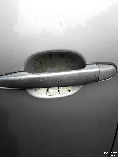

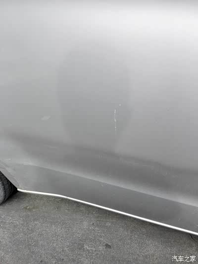

前几天安装的左中门把手
喷漆搞得后面有一层新漆。

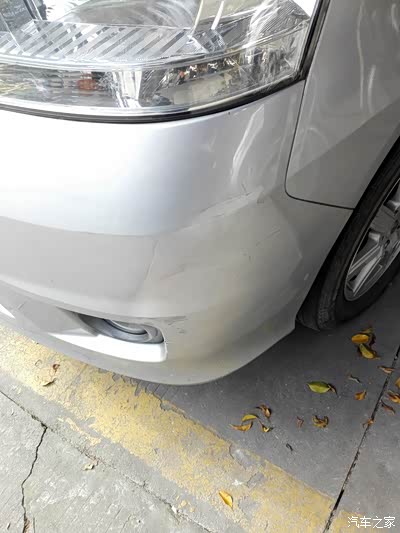

同一次擦花的车身,车旁边的路杆子,倒车第一次不到位第二次再倒忘了观察,盲区。
第一次擦花

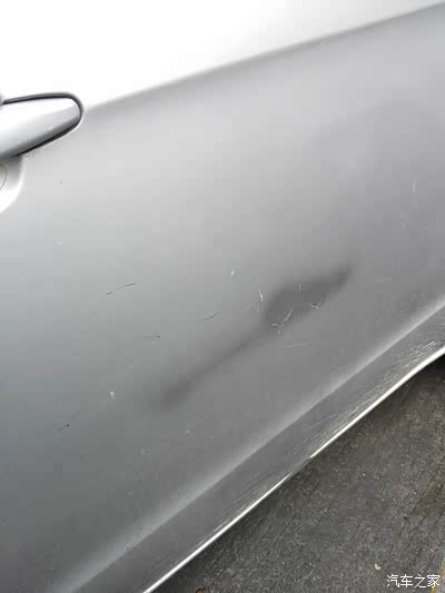

第一次大擦花,垃圾桶。
给公交车撞了,要上班不想等保险等交警,没要他赔。

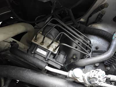

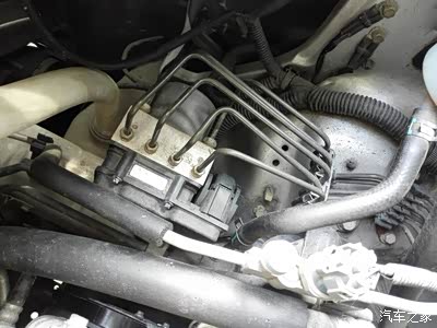

换了ABS总成,旧的1200,连人工1480

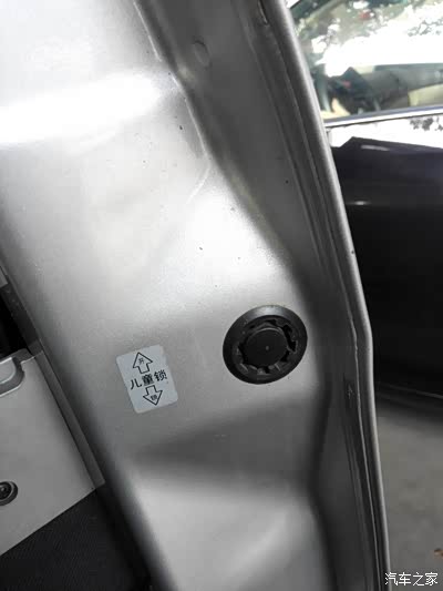

换中门把手先拆开这里,拧松里面螺丝。

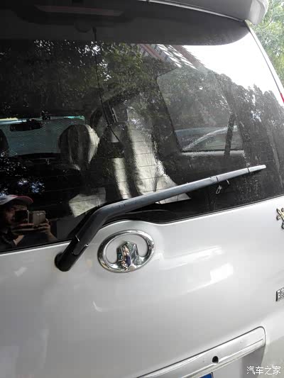

坏了的后雨刷,上个月又能用了,怪。

化油器清洗剂,说清洗节气门也同样。

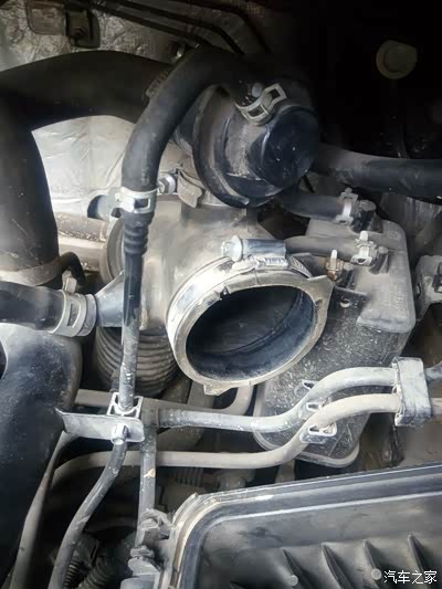

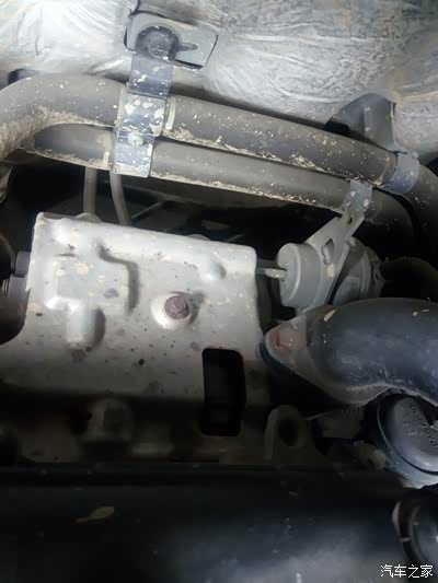

手机拍照,估计下面就是节气门,但根本就不可能自己拆。

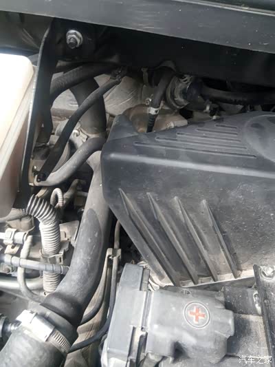

拆开滤清器后面的情况

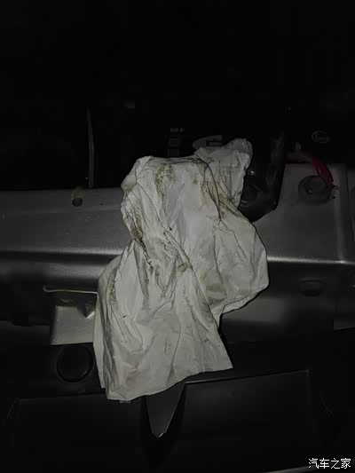

晚上想来想去还是要清洗,搽进气口里面一点位置,纸都脏了。
用铁块压住油门踏板,控制发动机转速5000以上,从这个口喷进清洗剂,车子尾气很臭,但洗了怠速平稳了。
弄把手时晚上,没拍照,下了图片看的清楚一些
门把手拉线是图最上一个,把线扣调到最高的位置中门容易开了。
怠速802,比较平稳。
作业时先弄坏了卡里面开门的挂钩,弄了几个才搞好。手上起血泡了。

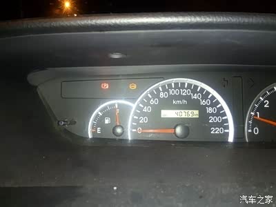

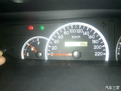

前几天加油时,ABS灯也没亮的。
前天亮了又熄灭了,然后昨天又亮了,
今天去检测说是右后传感器坏了,要换。
