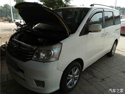

    有好长一段时间没发作业了,车子也没怎么改,感觉开着动力下降,起步顿挫,开空调动力下降明显,再说也有5万公里左右没换过火花塞了,换喷油嘴的过程中检查了火花塞和点火线圈,发现火花塞老化,点火线圈有裂痕,还好及时检查,不然过年出行就麻烦了。
   看着论坛里各路大神,2.4,1.5的都来改喷油嘴了,我和忧郁也来体验一下了。
天气不错,是个换喷油嘴的好日子

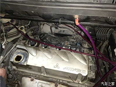

开盖准备开工

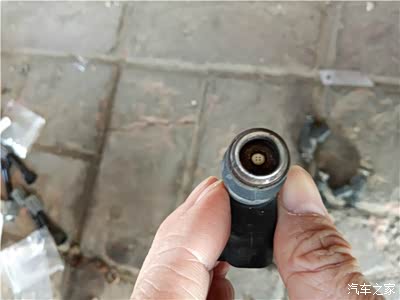

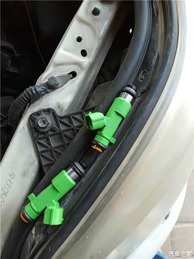

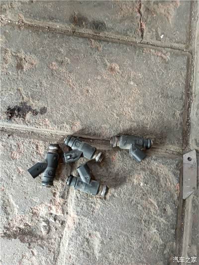

原装的已经拆下来,修车师傅还以为我清洗过喷油嘴,说喷口挺干净的,这个应该和我经常用97号油有关系,没那么多杂质。

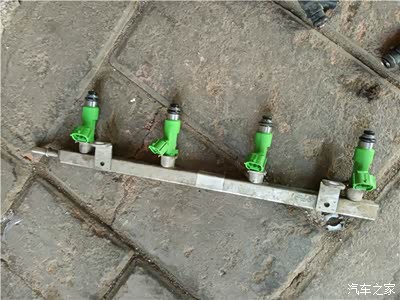

看看,这个原装四个孔,一开空调就很吃力

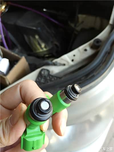

好了,电装12孔喷油嘴出场,看看,12孔的,雾化会更好。
等着上场了
装上喷油管

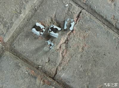

可能嘉誉和后期V80的喷油嘴夹口结构不同,忧郁的车用配送的夹子可以安装得上,我的嘉誉装不上,只能用原车的夹子来改造一下,固定好新的喷油嘴,嘉誉车的朋友要注意了。11款后的V80应该都没这个问题。
好了,装车,2.0和1.5的喷油嘴管道位置不太一样,1.5的是在机头前面,2.0的是在后面,靠近节气门那里,装完后都要先开锁让电脑学习一下,

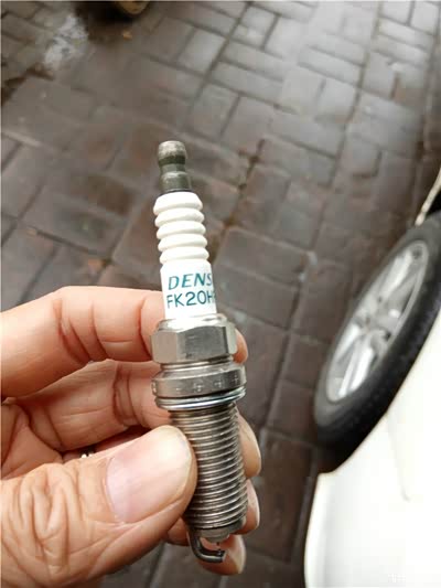

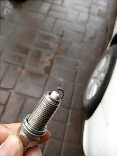

检查了火花塞,原车的已经老化有击穿的现象,为了动力好,考虑了一下换上日本电装火花塞,看着材质挺好。
电级做工很好

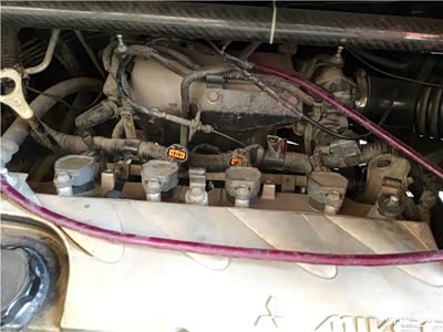

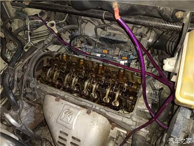

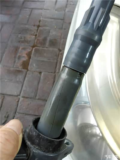

点火线圈也检查看看,15万公里了,都没检查过,一检查吓一跳,都有裂痕了,发动机顿挫的原因就是这个了。,
裂痕还挺长。

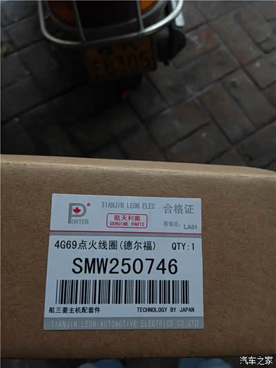

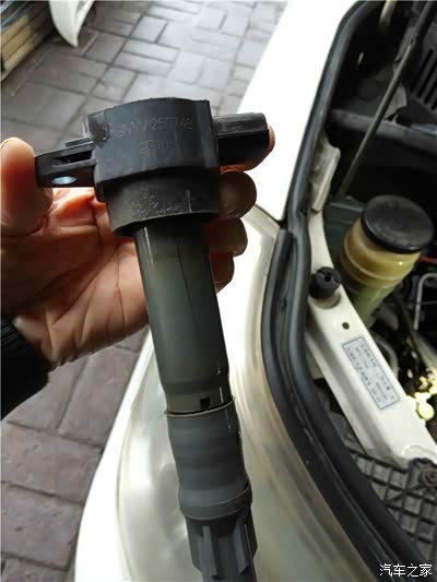

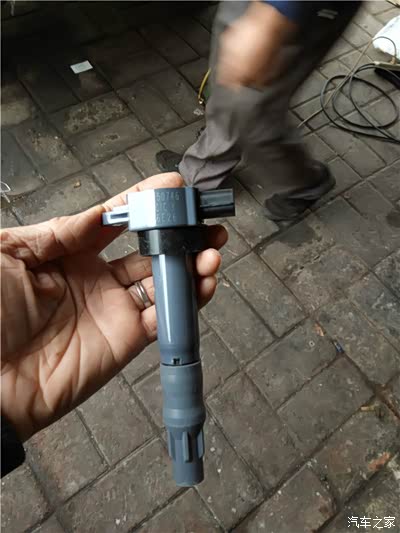

换个新的好过年,这里又发现一个嘉誉和后期V80不同的地方,嘉誉是独立点火线圈,一个高压包管一个,鱿鱼的V80是一拖二的,一个包管两个,所以买配件的时候要看好点火线圈型号,不要以为都是2.0就一样配件。
这个是编号,SMW250746,嘉誉专用的。本来想换其他三菱或博世的点火线圈,暂时找不到一样规格的。

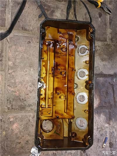

检查点火线圈的时候发现有气门漏油现象,后来把气门室盖垫给换了,杜绝后患
边上那圈胶垫就是,要4G63用的
好了,重新装好,自此,喷油嘴,火花塞,点火线圈,气门室缸垫都换好,其实这个作业不是一天完成的,喷油嘴是最先到,后面某宝点火线圈物流花了几天。

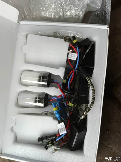

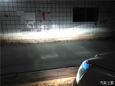

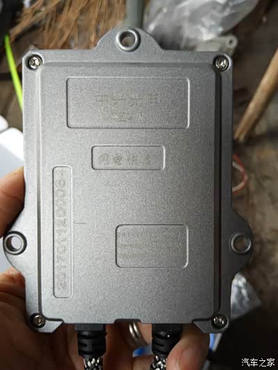

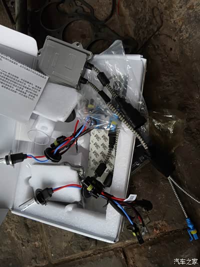

另外,受够了原车近光和远光的亮度,晚上开车像个瞎子,看着路面很吃力,换过100W的远近光灯泡都没用,还是得上氙气,这次先改个近光,看看效果如何,如果要改远光还得再买一套,相当于里面有四个安定器了,额的神啊。
师傅说这套灯看着做工不错,而且搭配也很专业,安定器65W,灯泡15W是比较合适的
安定器近拍,牌子都露出来了,据说1秒启动,亮得很快,自己某宝看看吧,价格很实惠,不到300,还有三年包换。
装好也快天黑了,正好试试灯光
原车灯罩有点花了,
换上后就是闪亮啊,而且范围很宽
这个是夜晚路试图,这个时候还是旧大灯,后来换了个二手的大灯总成,更加透亮,这下夜晚不怕睁眼瞎了,而且我发现,这个距离大部分路段都可以不用开远光了,

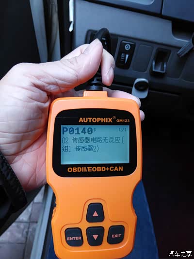

另外,后氧传感器老是报警,我都换了前后三元,买新的传感器也换过还是报警,折腾了好几次,每次都要去修车师傅那里去消除,比较麻烦,看着那个发动机灯亮就心烦,据说是这个车到一定时候的通病,怎么换都会报警的多,索性买个检测仪自己检查,再出现我就消除,消消消,消了几次后,行车电脑学乖了,目前一个月过去都不亮了。

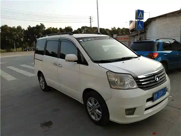

最后,趁着天气好,叫上鱿鱼来晒晒太阳
17寸轮毂和16寸的对比
尾灯对比

2、电装火花塞和点火线圈是同时换的,原来动力顿挫,踩油门动力迟钝,换了后很轻盈,动力一点就有,超车也更有信心,加速虽然没有新车那么好,但是对于15万公里的车来说算是不错了,感觉三菱发动机还是用日本火花塞好,比较匹配。
3、近灯换了氙气后亮多了,加上透镜散发的光线,亮度和宽度都有了,这下走夜路变得轻松,可惜不是远近一体的灯,要远光也变氙气得再拿多一套安定器和灯。
4、后氧传感器是个老问题,为了这个故障灯,之前检查以为是后三元坏了,结果是前三元碎了堵在后三元,索性前后一起换了,不是原厂,也挺贵,但是换了后还是报警,鱿鱼也出现这个问题,他换了新的也不行,我拿来用也不行,后来换回原车,试过想买个屏蔽器来用,结果没有合适的,而且屏蔽器厂家说这个情况也用不了,那没办法了,只能用消除的办法来去掉那个发动机小灯了,可是每次去修车店消了不久又亮,不好意思老是麻烦人家,干脆自己买个故障码检测仪,一出现就消除,消除了几次后,到现在都没亮过了。鱿鱼的我也帮他消除过。
