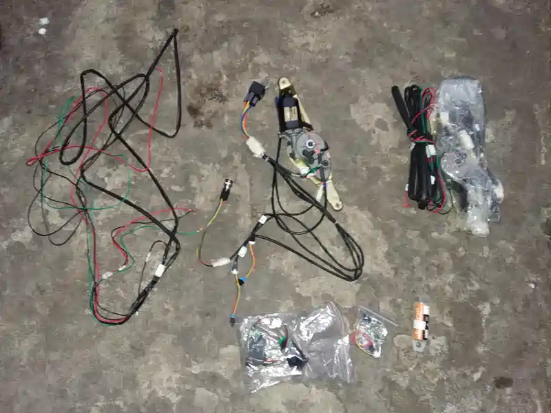

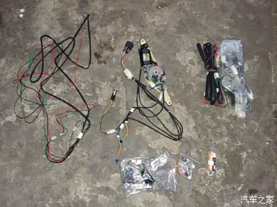

国庆节 无聊中 又不能外出 只好自己动手去改电解锁

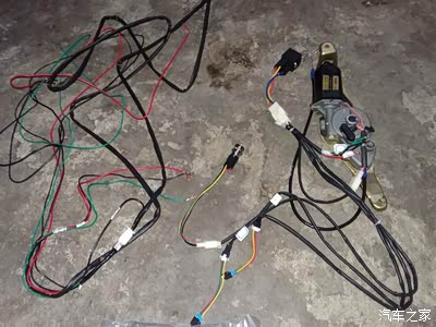

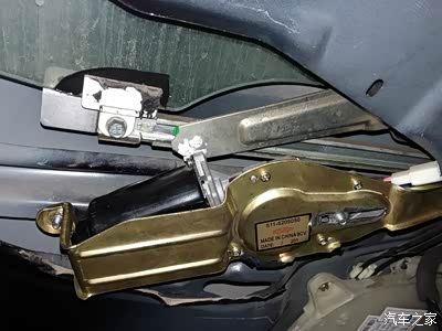

左右两边的配件
应该是左边的电解锁一套

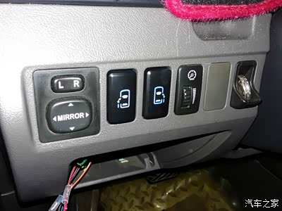

按键装上去了 接上电池常亮

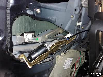

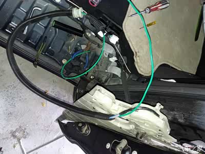

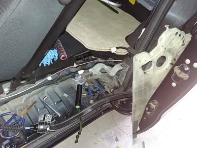

开拆中   左门的内饰拆得太多次了  很容易拆下来  (坏的次数太多了 全用螺丝固定的 就方便修理)

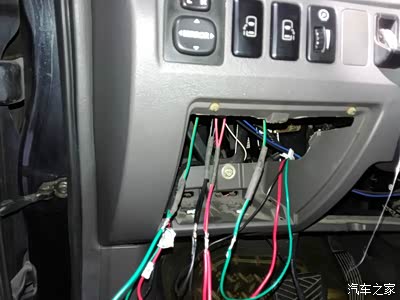

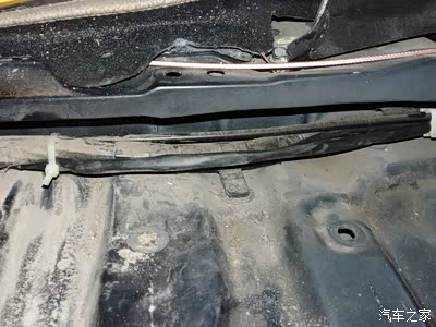

踏板处的线已经穿好固定 上面银色的那条是对讲机的馈线 可以忽略
本来可以用钢线穿引线的 找不到 只好用电线 来回拉了四次终于要拆开才能穿得过
接上线 试一下拉锁的能力 OK

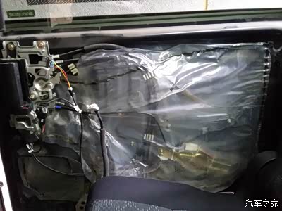

试过能拉开就试位 别防外玻璃的上下就可以固定了

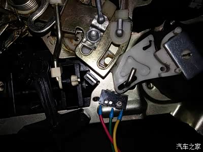

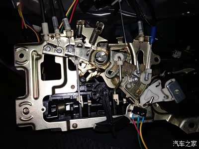

微触开关的位置

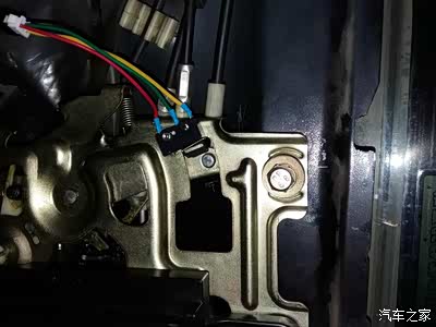

微触开关的位置1  放大
微触开关的位置2 放大

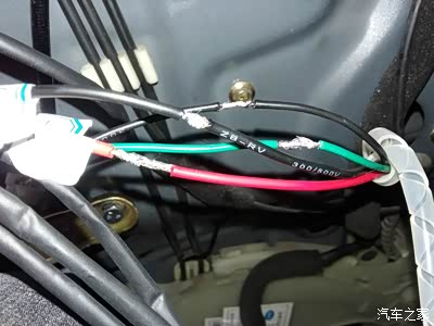

为了防止电路的问题 我全都上锡了  包好还用硅胶管套上

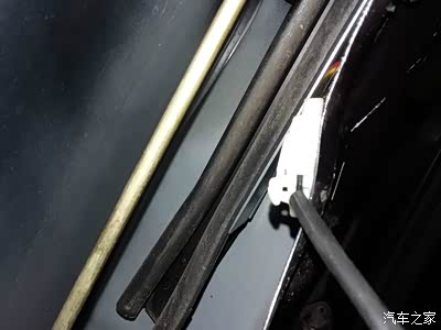

这个是外拉手上的开关  开始的时候装好试了能开锁 没试过降玻璃就上内饰  最后把开关上的线都拉扯了下来 来是这个位置的线没绕过个玻璃道轨 没注意到这个问题试了两次才发现 最后绕了就固定好 没问题了
这个是右门了 装得好看 只用了两个小时   开始装左门差不多用了六个小时都搞好 其实工具备好了 是很好装了

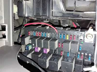

最后右门的线跟常电从仪表台里穿过来  焊好封好固定好 用电池试了一切正常   OK
最后接上常电  OK了  电解锁装好了
